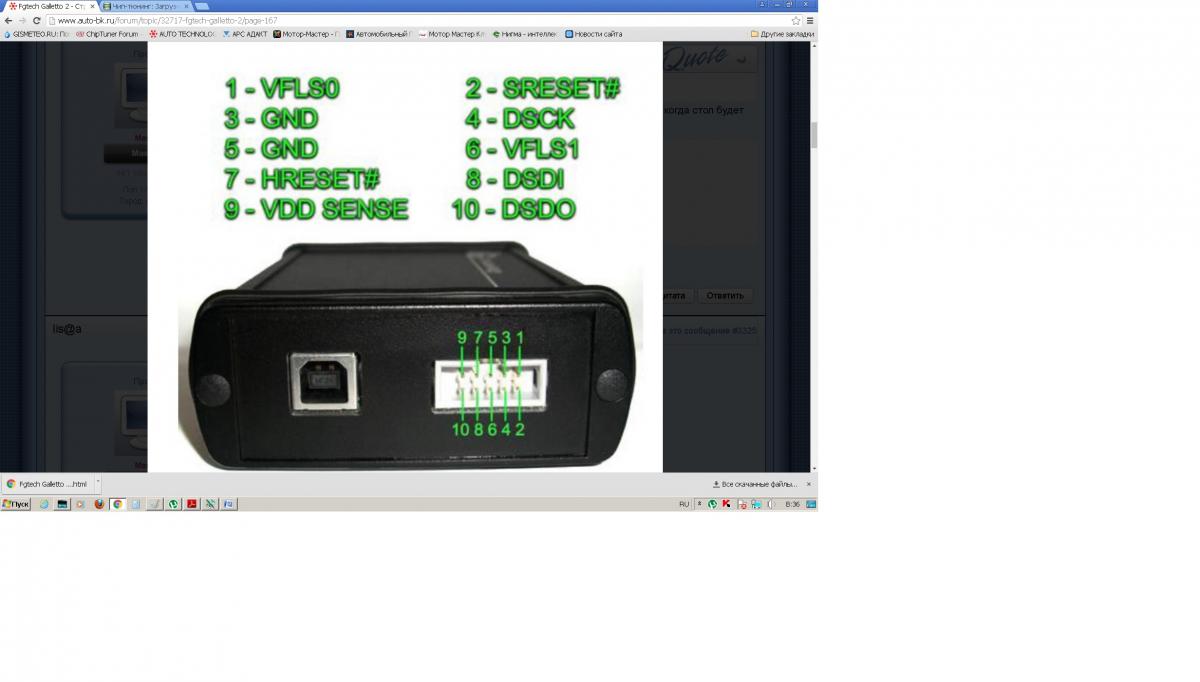

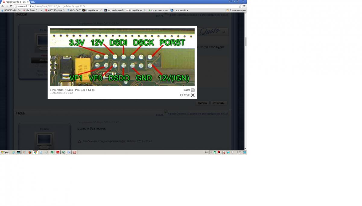

wern Опубликовано 17 июля, 2016 Поделиться Опубликовано 17 июля, 2016 Подскажите пожалуйста по подключению Galetto BDM Bosh. Galetto BDM 1. VFLS0 VF02. SRESET ?3. GND GND4. DSCK DSCK5. GND -6. VFLS1 VF17. HRESET PORST8. DSDI DSDI9. VDD SENS ?10. DSDO DSDO 2.RESET и 9.VDDSENS куда подключать к BDM площадке ? И откуда брать 3.3 вольта ? Ссылка на комментарий Поделиться на другие сайты Поделиться
toms4 Опубликовано 17 июля, 2016 Поделиться Опубликовано 17 июля, 2016 Подскажите пожалуйста по подключению Galetto BDM Bosh. Galetto BDM 1. VFLS0 VF0 2. SRESET ? 3. GND GND 4. DSCK DSCK 5. GND - 6. VFLS1 VF1 7. HRESET PORST 8. DSDI DSDI 9. VDD SENS ? 10. DSDO DSDO 2.RESET и 9.VDDSENS куда подключать к BDM площадке ? И откуда брать 3.3 вольта ? 2.RESET и 9.VDDSENS и 3.3 вольта подключать не нужно. Ссылка на комментарий Поделиться на другие сайты Поделиться

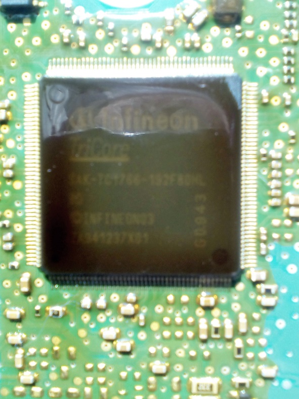

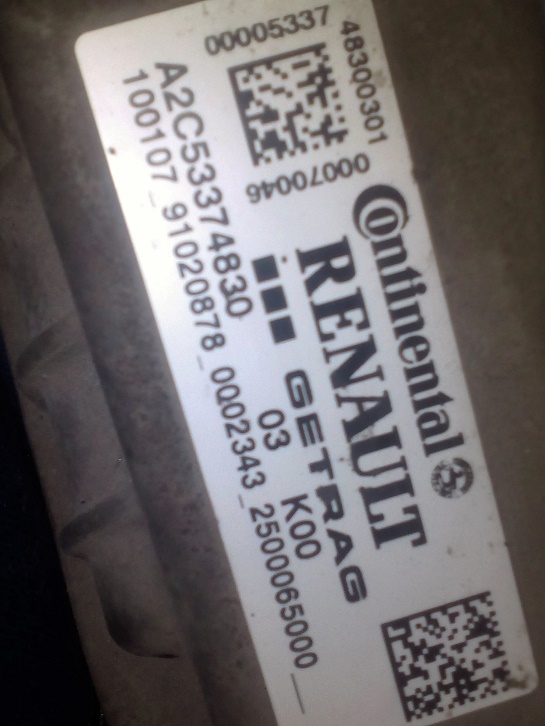

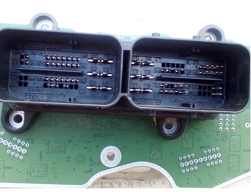

Алексей 163 Опубликовано 18 июля, 2016 Поделиться Опубликовано 18 июля, 2016 Кто нибудь читал КПП МЕГАН-3 стоит трикор 1766 Может распин есть? Ссылка на комментарий Поделиться на другие сайты Поделиться

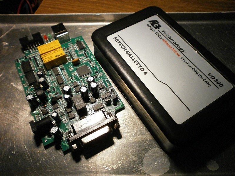

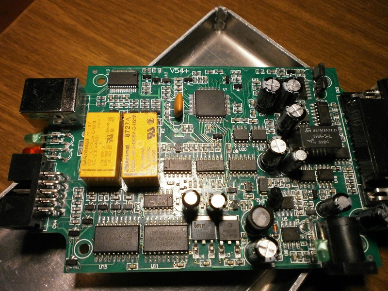

vty Опубликовано 27 июля, 2016 Поделиться Опубликовано 27 июля, 2016 Пришла китайская галетка, открыл посмотрел - все аккуратно пропаяно, поставил софт с диска в комплекте, подключил. Запустить софт так и не удалось. Сообщает что приложение будет закрыто и все. Ставил софт на 4 (!) разных компа - два с семеркой, два с ХР. Результат абсолютно одинаковый на всех компах - сообщает о ошибке и предлагает закрыть софт. На ХР ругается на EOBD2.exe, на семерке на библиотеку kernelbase.dll Собрав все возможные варианты фиксов для ft-шки (те что были в комплекте, фиксы от Фантомеля, еще разные надерганые со страниц этой ветки) пробовал шить ей разные еепромы и проводить с ней манипуляции MProgом. Исход один - все нормально шьется в диспетчере задач все четко, драйвера ставятся. Софт пробовал как тот что в комплекте на диске был так и вытащенный со страниц ветки - исход один на всех вариантах софта не могу запустить софт - сообщает об ошибке и предлагает закрыть. Склоняюсь к тому что проблема на стороне прибора. Соответственно вопрос: почему не хочет запускаться софт? Есть мысли попробовать все поставить на чистый оригинальный образ английской XP SP3 32-битной, может ли быть проблема в этом? И еще подскажите пожалуйста - в таких корпусах с такой платой какая версия прошивки проца обычно в него вкатывается изначально и имеет ли смысл перешивать на другие версии? Ссылка на комментарий Поделиться на другие сайты Поделиться

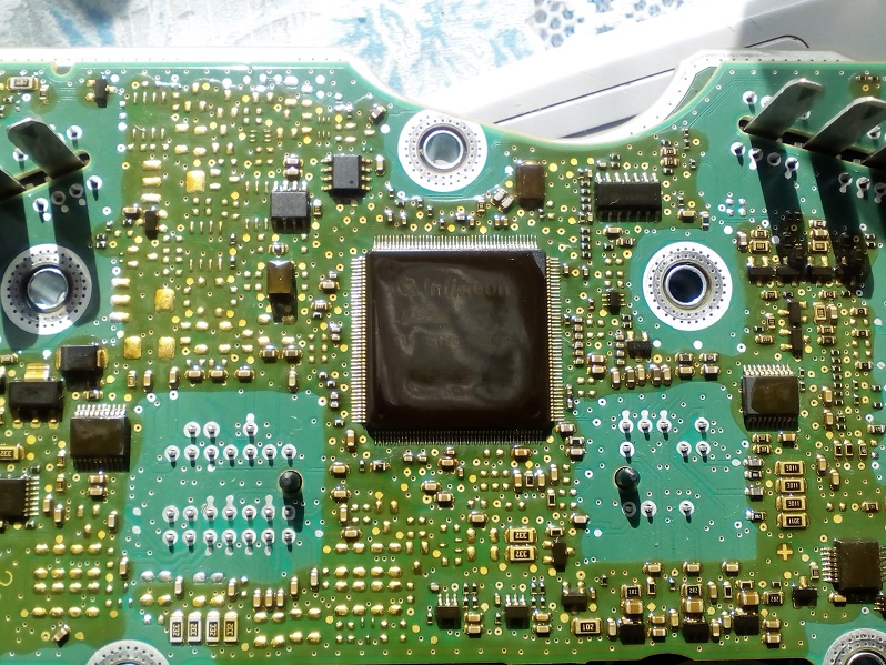

trauka Опубликовано 28 июля, 2016 Поделиться Опубликовано 28 июля, 2016 Всем доброго времени суток.Подскажите за что отвечают эти три конденсатора? Ссылка на комментарий Поделиться на другие сайты Поделиться
