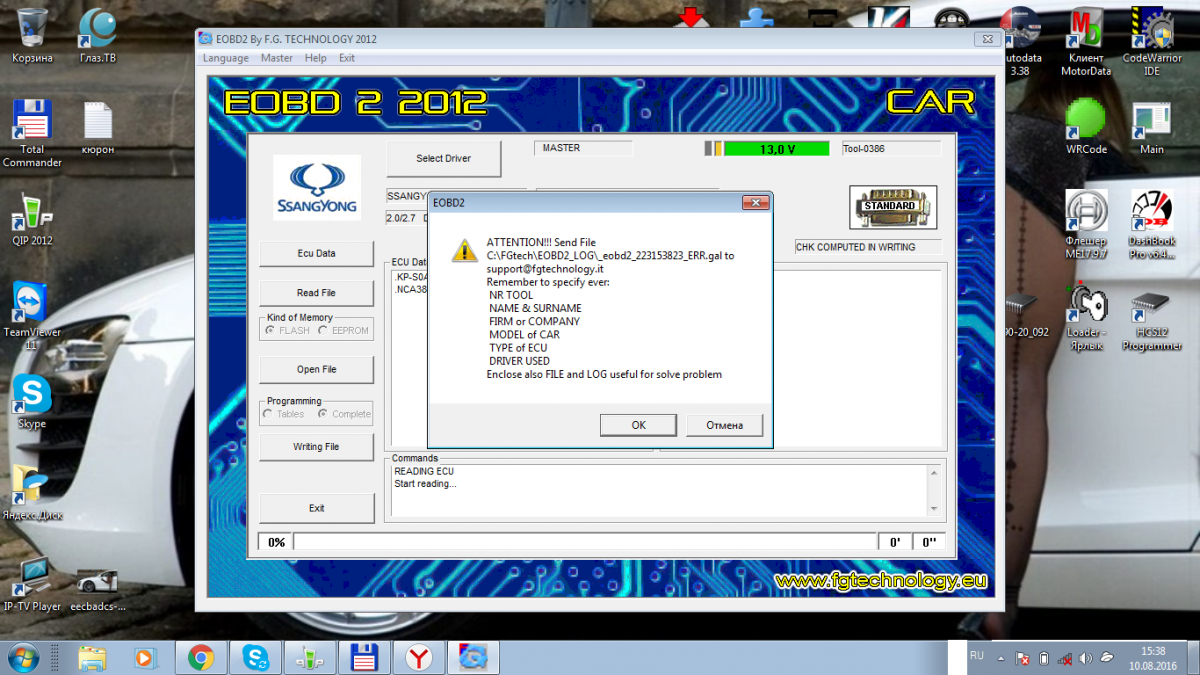

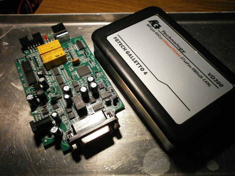

trauka Опубликовано 3 августа, 2016 Поделиться Опубликовано 3 августа, 2016 Доброго времени суток. Кто сталкивался? Прибор читает любой блок по к-линии. А при записи может вылететь окошко с предложением отправить лог и соответственно запись дальше не идет. Причем один и тот же блок может записать до конца, а может и не записать. Плата полностью доработана по фантомеловской фотографии. Ссылка на комментарий Поделиться на другие сайты Поделиться

vazbb Опубликовано 10 августа, 2016 Поделиться Опубликовано 10 августа, 2016 Добрый почти вечер коллеги, подскажите пробывал ли кто прошивать SannYong Kyron 2014 2л 141лошадь ? если выбирать как kyron 2л delfi dcm3.2 то выдает такую надпись , но если выбрать как action 2л и блок dcm3.2can то считало вместо 452кб считало 2,5мбkyron.rar есть возможность взглянуть на дамп на адекватность или бред это? есть еще кесс, кесс тоже не считывает как Kyron 2l в чем косяк не пойму Ссылка на комментарий Поделиться на другие сайты Поделиться

trauka Опубликовано 11 августа, 2016 Поделиться Опубликовано 11 августа, 2016 В 03.08.2016 в 17:53, trauka сказал: Доброго времени суток. Кто сталкивался? Прибор читает любой блок по к-линии. А при записи может вылететь окошко с предложением отправить лог и соответственно запись дальше не идет. Причем один и тот же блок может записать до конца, а может и не записать. Плата полностью доработана по фантомеловской фотографии. ...ура!!! проблему решил. Дело было в LM-ках и их обвязке. Как прибор кушает, это я про питание, так он и какает. Переделал обвязку по даташиту. Проблем больше нету. Ссылка на комментарий Поделиться на другие сайты Поделиться

trauka Опубликовано 12 августа, 2016 Поделиться Опубликовано 12 августа, 2016 ...очень странно, что никто не обратил внимание на четыре отсутствующих компонента возле C17.Когда делать будет нечего, а мне всегда делать нечего, - выложу доработку по питанию галеты....вот прямо сейчас и займусь. Ссылка на комментарий Поделиться на другие сайты Поделиться
