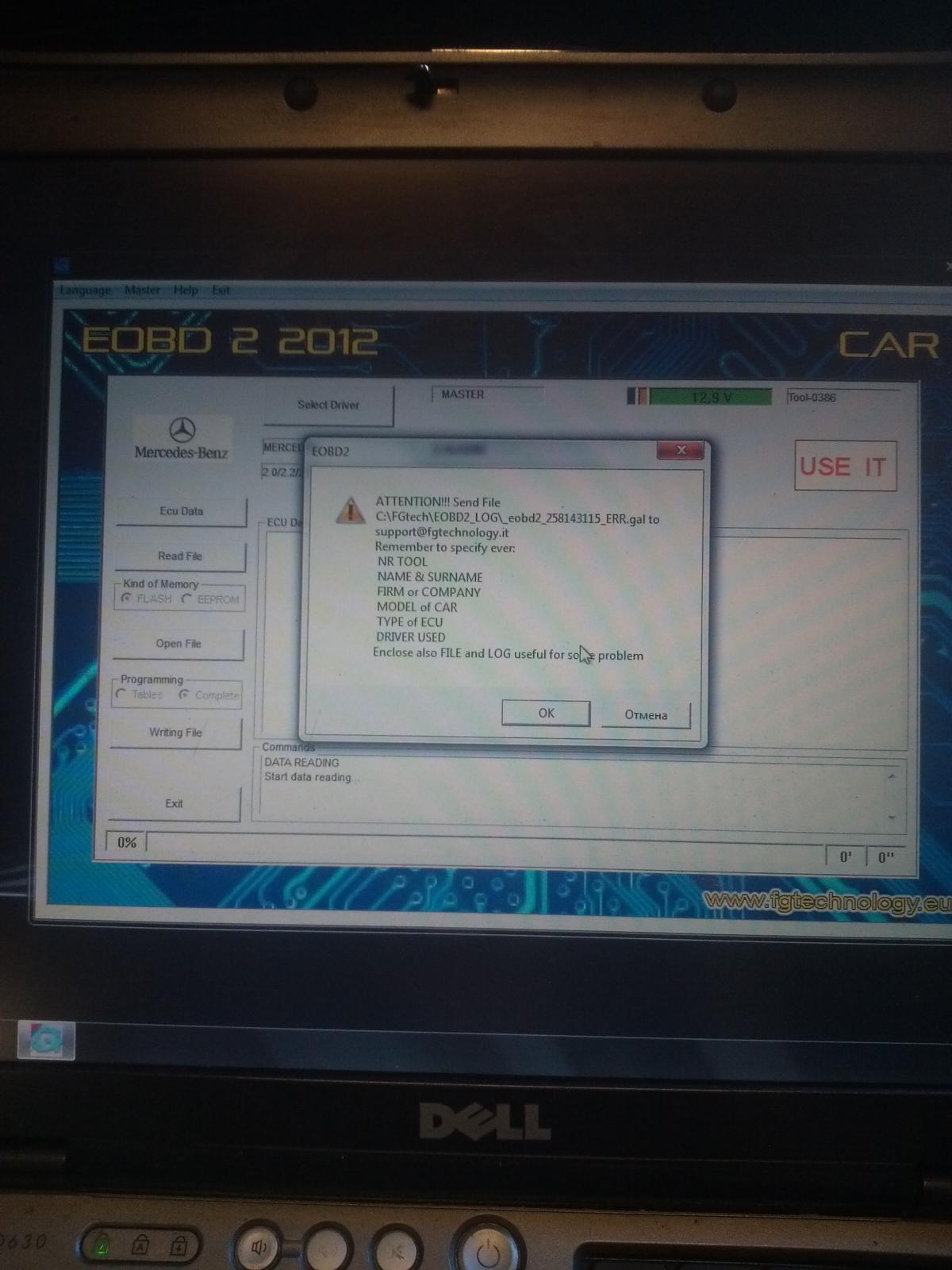

mixaaa Опубликовано 16 сентября, 2016 Поделиться Опубликовано 16 сентября, 2016 Подскажите пожалуста , в чем проблема что за ошибка ? пробовал на двух машинах одно и тоже . Ссылка на комментарий Поделиться на другие сайты Поделиться
