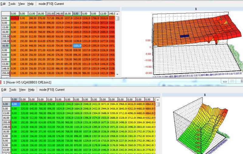

amp0104 Опубликовано 17 апреля, 2013 Поделиться Опубликовано 17 апреля, 2013 В 17.04.2013 в 15:44, megaw сказал: А какая епрумина в блоке стоит, мож расклеить и ручками ее туда, вдруг не пострадала? еепрумина стоит ренесас sh72513 Ссылка на комментарий Поделиться на другие сайты Поделиться

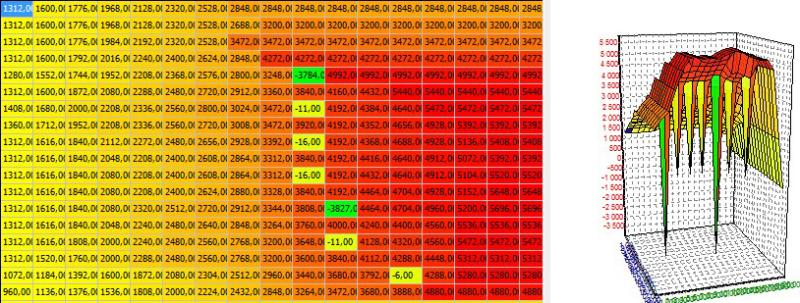

Esso Опубликовано 18 апреля, 2013 Поделиться Опубликовано 18 апреля, 2013 (изменено) cccccccc.rar боюсь не в епроме дело прошивка считанна криво ищите полный дамп. Изменено 18 апреля, 2013 пользователем Esso Ссылка на комментарий Поделиться на другие сайты Поделиться
Esso Опубликовано 18 апреля, 2013 Поделиться Опубликовано 18 апреля, 2013 в нем тоже самое , речь идет не о епроме. у вас кроме самой программы калибровки в обоих файлах кривые , я на епром даже не смотрел этого хватило , я просто понять не могу что там править ? дамп считан криво причем части осей нету и т д Ссылка на комментарий Поделиться на другие сайты Поделиться
amp0104 Опубликовано 19 апреля, 2013 Поделиться Опубликовано 19 апреля, 2013 В 18.04.2013 в 16:05, Esso сказал: в нем тоже самое , речь идет не о епроме. у вас кроме самой программы калибровки в обоих файлах кривые , я на епром даже не смотрел этого хватило , я просто понять не могу что там править ? дамп считан криво причем части осей нету и т д Странно вот файл без моего еепром фул флеш что он тоже кривой Hover H5 UQA08B03 ORI.rarПолучение информации... Ссылка на комментарий Поделиться на другие сайты Поделиться
megaw Опубликовано 19 апреля, 2013 Поделиться Опубликовано 19 апреля, 2013 amp0104 а Vivaro это не Renault Traffic может его репрогом от рено прошить? Ссылка на комментарий Поделиться на другие сайты Поделиться
Esso Опубликовано 19 апреля, 2013 Поделиться Опубликовано 19 апреля, 2013 (изменено) угадайте где ваш . а где ховер ? я попробую склеить ваш и дамп ховера но теперь я сомневаюсь что вы катлетой зальете . я как понимаю дамп ховера вам кто дал и это не ваш? он считан верно епром я смогу привязать к дампу ховера , но корректин ли он ? я сомневаюсь, нужен например к таг , но возможно придется писать ключи и т д Изменено 19 апреля, 2013 пользователем Esso Ссылка на комментарий Поделиться на другие сайты Поделиться
amp0104 Опубликовано 19 апреля, 2013 Поделиться Опубликовано 19 апреля, 2013 В 19.04.2013 в 16:56, Esso сказал: угадайте где ваш . а где ховер ? я попробую склеить ваш и дамп ховера но теперь я сомневаюсь что вы катлетой зальете . я как понимаю дамп ховера вам кто дал и это не ваш? он считан верно епром я смогу привязать к дампу ховера , но корректин ли он ? я сомневаюсь, нужен например к таг , но возможно придется писать ключи и т д Этот фул который правильный я склеевал со своим еепромом может я не правильно что то делал но после записи блок на связь выходит я не знаю чем сделать синхронизацию с имо Ссылка на комментарий Поделиться на другие сайты Поделиться
