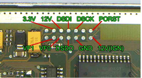

Дмитрий_113 Опубликовано 26 февраля, 2017 Поделиться Опубликовано 26 февраля, 2017 Вызвонил пины на переходном адаптере BDM, чет не соответствие какое то с типовыми точками подключения BDM BOSCH. Например DSDO на приборе Pin10 PIN OUT.docПолучение информации... Ссылка на комментарий Поделиться на другие сайты Поделиться

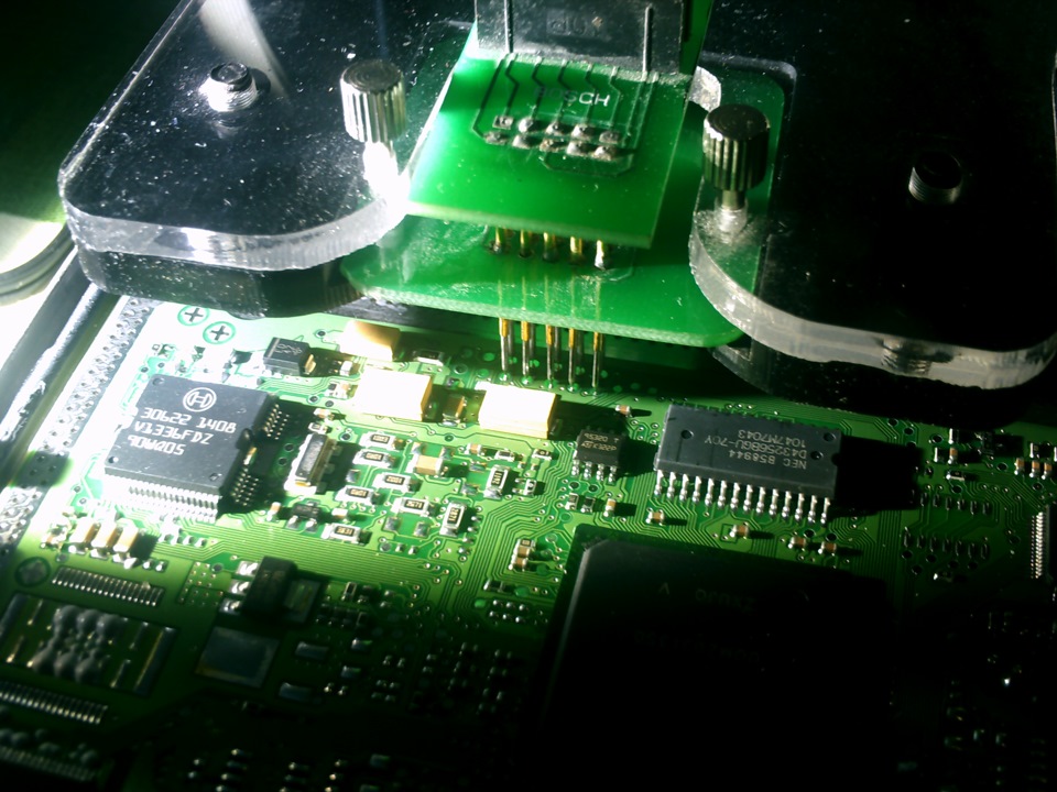

lbotos Опубликовано 26 февраля, 2017 Поделиться Опубликовано 26 февраля, 2017 Galetto2 через розетку читает и пишет VW Passat 2.0 TDI PD Siemens PPD1 ? С BDM пока не разобрался.Для Siemens надо подключать напрямую ,а для Bosch через переходную плату?Многие пишут что на Galetto BDM не работает.Если работает тогда нет смысла покупать BDM 100 ?Или BDM 100 делает и такие блоки что Galetto не делает.? Ссылка на комментарий Поделиться на другие сайты Поделиться
vlad195 Опубликовано 27 февраля, 2017 Поделиться Опубликовано 27 февраля, 2017 галетовский бдм прекрасно работает. Ссылка на комментарий Поделиться на другие сайты Поделиться
Дмитрий_113 Опубликовано 27 февраля, 2017 Поделиться Опубликовано 27 февраля, 2017 Можно ли на галето 54 использовать стандартную головку BDM BOSСH без доработки кабеля? Ссылка на комментарий Поделиться на другие сайты Поделиться
andreickitin Опубликовано 27 февраля, 2017 Поделиться Опубликовано 27 февраля, 2017 В 27.02.2017 в 17:38, Дмитрий_113 сказал: Можно ли на галето 54 использовать стандартную головку BDM BOSСH без доработки кабеля? испольую которая шла в компекте с галей поёт нормальный несколько EDC7UC 31 делал нареканий нет. Ссылка на комментарий Поделиться на другие сайты Поделиться
dtre Опубликовано 27 февраля, 2017 Поделиться Опубликовано 27 февраля, 2017 В 27.02.2017 в 05:42, vlad195 сказал: галетовский бдм прекрасно работает. Действительно прекрасно, если работает... Но можно оживить! Мало того, BDM-100(china конечно) не понимает флэшу в новых EDC16. Галета все видит. Ссылка на комментарий Поделиться на другие сайты Поделиться
