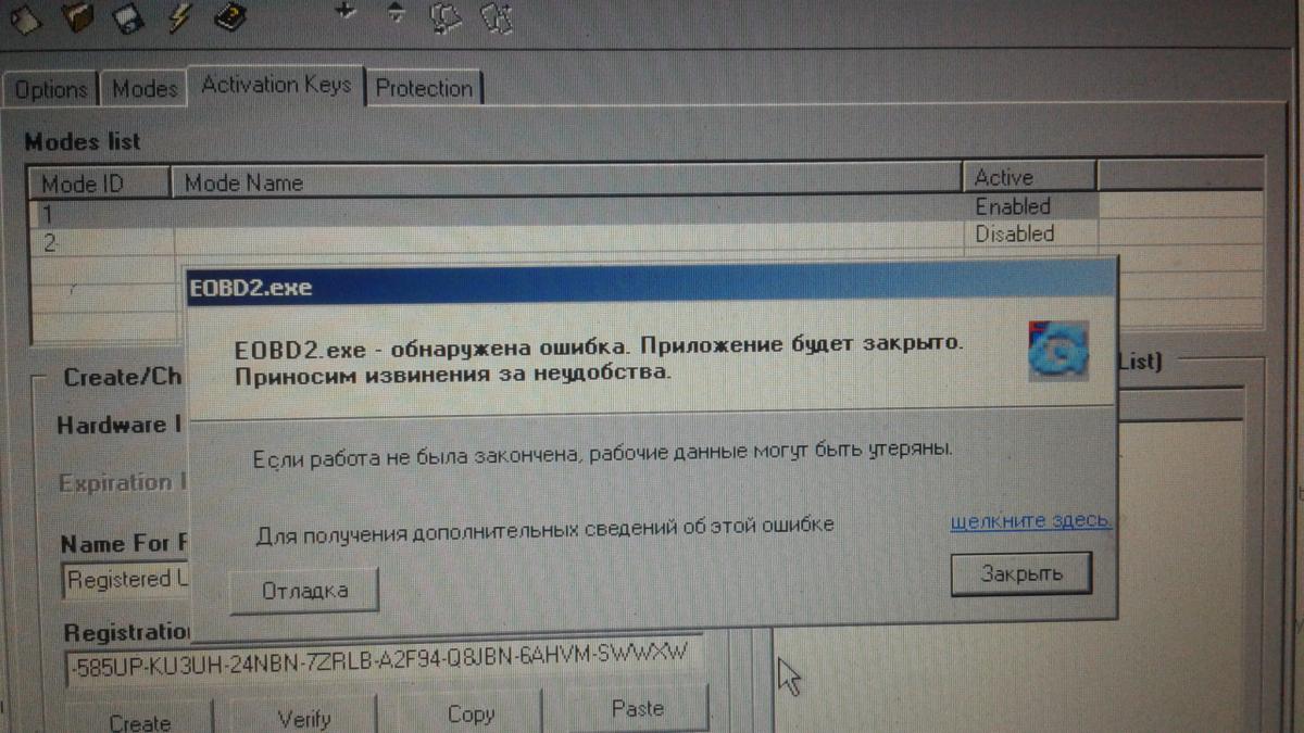

sergey chip Опубликовано 2 марта, 2017 Поделиться Опубликовано 2 марта, 2017 Ваще прогу щас запустить не могу((считал сток с этой ауди по обд закрыл программу купил прошивку,втыкаю вот такая ошибка ввыетает,что только не пробовал уже,может было у кого Могла она интернет унюхать? Ссылка на комментарий Поделиться на другие сайты Поделиться
DiMonstr86 Опубликовано 3 марта, 2017 Поделиться Опубликовано 3 марта, 2017 Такое сообщение об ошибке у меня выпрыгивает стабильно, но со 2,3 раза софт запускается. Про интернет не знаю, не пробовал, всегда отключаю. Ссылка на комментарий Поделиться на другие сайты Поделиться

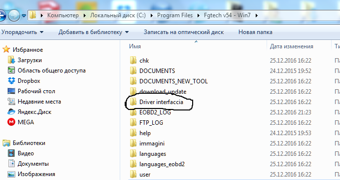

Дмитрий34 Опубликовано 3 марта, 2017 Поделиться Опубликовано 3 марта, 2017 Парни дайте ссылку на драва , пипец не где скачать не могу. Ссылка на комментарий Поделиться на другие сайты Поделиться
Loki_7 Опубликовано 3 марта, 2017 Поделиться Опубликовано 3 марта, 2017 Дрова в папке программы Ссылка на комментарий Поделиться на другие сайты Поделиться
меркул Опубликовано 3 марта, 2017 Поделиться Опубликовано 3 марта, 2017 Примерно так. Ссылка на комментарий Поделиться на другие сайты Поделиться
Дмитрий34 Опубликовано 3 марта, 2017 Поделиться Опубликовано 3 марта, 2017 Сори , затупил. Ребят раз тема актуальна. Как поставить на Windows 10 или хотя бы на виртуалку ? Есть какие то решения? Ссылка на комментарий Поделиться на другие сайты Поделиться

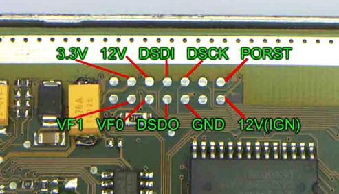

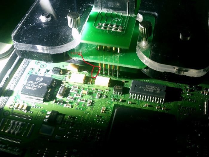

Дмитрий_113 Опубликовано 6 марта, 2017 Поделиться Опубликовано 6 марта, 2017 При использовании головки BDM c иглами в блоке BOSCH EDC16 что с контактами 3.3V, VF1 делать, можно ли их не задействовать? В стандартном переходнике к галете они задействованы! Ссылка на комментарий Поделиться на другие сайты Поделиться
DiMonstr86 Опубликовано 6 марта, 2017 Поделиться Опубликовано 6 марта, 2017 Ничего не нужно делать, в BDM100 они не задействованы. Главное, это интерфейсные сигналы передачи данных, gnd, +12В Ссылка на комментарий Поделиться на другие сайты Поделиться
dtre Опубликовано 16 марта, 2017 Поделиться Опубликовано 16 марта, 2017 Ваще прогу щас запустить не могу((считал сток с этой ауди по обд закрыл программу купил прошивку,втыкаю вот такая ошибка ввыетает,что только не пробовал уже,может было у кого Могла она интернет унюхать? Интернет пофиг. Переинсталируй программу Ссылка на комментарий Поделиться на другие сайты Поделиться
