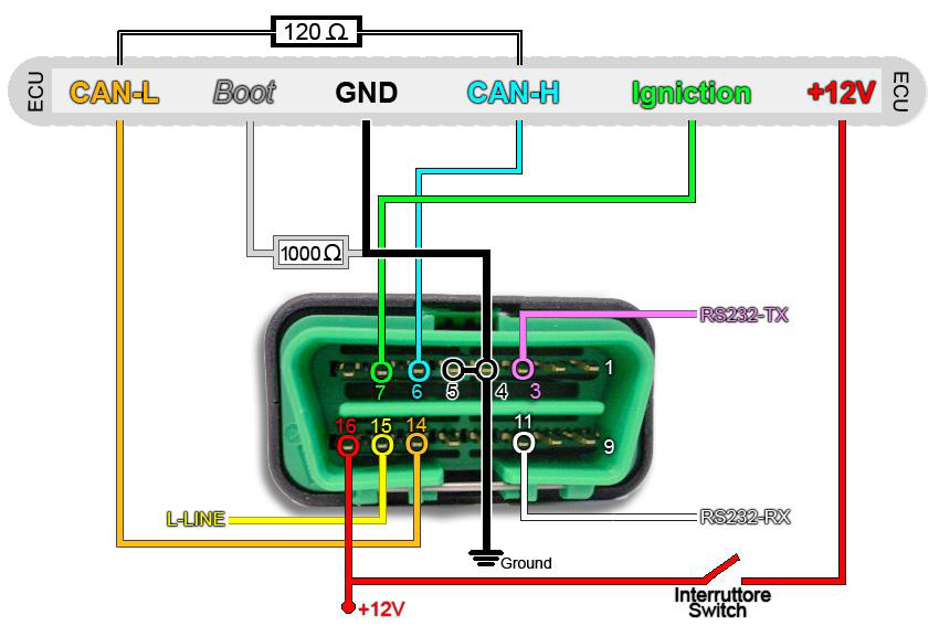

li-man Опубликовано 16 марта, 2017 Поделиться Опубликовано 16 марта, 2017 Приветствую.у гальки в хелпах для бута везде резюк на массу вешается.вопрос зачем тогда нужен бут провод?или у меня хэлпы старые))) Ссылка на комментарий Поделиться на другие сайты Поделиться
Heathen Опубликовано 16 марта, 2017 Поделиться Опубликовано 16 марта, 2017 В 16.03.2017 в 16:33, li-man сказал: Приветствую.у гальки в хелпах для бута везде резюк на массу вешается.вопрос зачем тогда нужен бут провод?или у меня хэлпы старые))) А в этом проводе и есть резюк 1Ком на массе, можете мультиметром посмотреть. Ссылка на комментарий Поделиться на другие сайты Поделиться
li-man Опубликовано 16 марта, 2017 Поделиться Опубликовано 16 марта, 2017 Ну вот я про это и говорю.почему в хэлпах этого нет? Ссылка на комментарий Поделиться на другие сайты Поделиться
autoleha-sto Опубликовано 16 марта, 2017 Поделиться Опубликовано 16 марта, 2017 В 16.03.2017 в 16:58, li-man сказал: Ну вот я про это и говорю.почему в хэлпах этого Внимательно хелп рассмотрите(например ТРИКОР БУТ) нарисован серый провод BOOT 1k например: Ну а дальше можно и догадываться))))) Ссылка на комментарий Поделиться на другие сайты Поделиться
li-man Опубликовано 16 марта, 2017 Поделиться Опубликовано 16 марта, 2017 Потом скину хелп где хрен догадаешься) Ссылка на комментарий Поделиться на другие сайты Поделиться

autoleha-sto Опубликовано 18 марта, 2017 Поделиться Опубликовано 18 марта, 2017 В 16.03.2017 в 17:45, autoleha-sto сказал: Внимательно хелп рассмотрите(например ТРИКОР БУТ) нарисован серый провод BOOT 1k например: TRICORE .png Ну а дальше можно и догады посмотрел сам хелп ,возникли тоже вопросы к себе с зеленым проводом ,написано зажигание ,а так бывет и К линия ))))) Ссылка на комментарий Поделиться на другие сайты Поделиться
li-man Опубликовано 18 марта, 2017 Поделиться Опубликовано 18 марта, 2017 Тоже об этом думал) Ссылка на комментарий Поделиться на другие сайты Поделиться
sergey chip Опубликовано 19 марта, 2017 Поделиться Опубликовано 19 марта, 2017 В 18.03.2017 в 19:32, autoleha-sto сказал: посмотрел сам хелп ,возникли тоже вопросы к себе с зеленым проводом ,написано зажигание ,а так бывет и К линия )))))Вообщето это и есть к линия!!!при записи по кану используется как зажигание,по клайн это к линия Ссылка на комментарий Поделиться на другие сайты Поделиться
Широков Опубликовано 19 марта, 2017 Поделиться Опубликовано 19 марта, 2017 . Подключение как в мануале.вместо зажигания на 16 контакт блока подключаем зеленый провод. В Галетто реализованы два алгоритма работы: 1. если на пин зажигания подается постоянное питание, то передергивание питания идет вручную, о чем программа информирует во время работы. 2. если пин зажигания подключен зеленым проводом(их там два, любым из них), то вкл\выкл зажиганием управляет сама программа. Остается только нажимать ОК, не передергивая питание. Ссылка на комментарий Поделиться на другие сайты Поделиться
