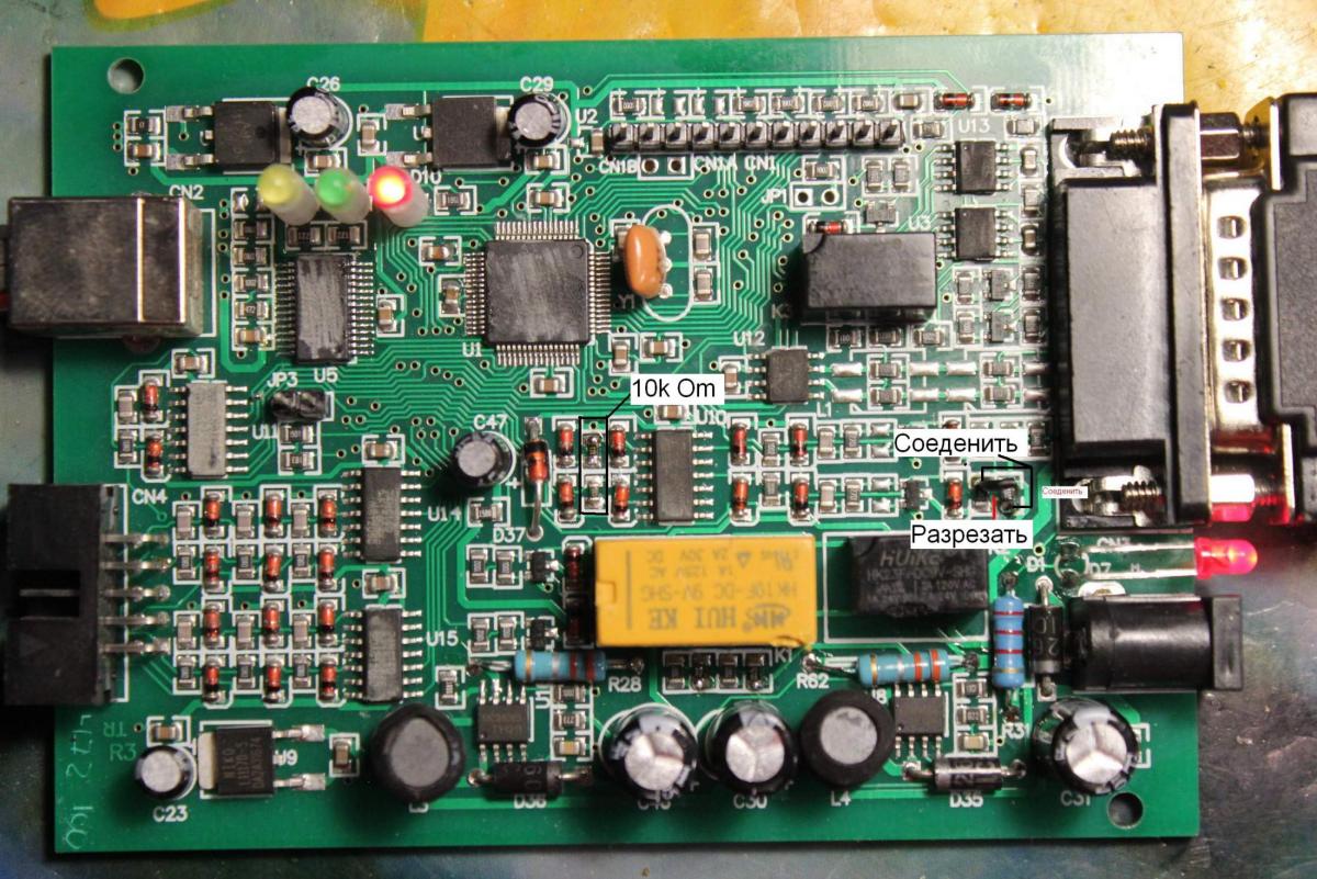

stas_amp Опубликовано 26 апреля, 2013 Поделиться Опубликовано 26 апреля, 2013 Так какая лучше:черная или зеленая? Какие модернизации? Я в ожидании своей посылки. Задолбал продавцов, выбрал таки в черной металлической коробке, с тремя светодиодами. Плата - зеленая. Перепаял два резюка и перерезал дорожку, кинул перемычку. ну все как на фото. у меня были впаяны МАХ-сы Только-что прочитал Каренс по К-линии - все как по маслу, читалась секунд 40 Ссылка на комментарий Поделиться на другие сайты Поделиться
fakk6 Опубликовано 26 апреля, 2013 Поделиться Опубликовано 26 апреля, 2013 А у вас что, не работала по к_линии? У меня точно такая же плата один в один , но я ничего не менял и не резал. Ссылка на комментарий Поделиться на другие сайты Поделиться

stas_amp Опубликовано 29 апреля, 2013 Поделиться Опубликовано 29 апреля, 2013 Привет, а кого брал галету? У китайцев или у себя в Украине. А то смотрю софт у тебя на русском, кинь сылочку пожалуйста. Брал в Украине. Софт можно русифицировать самому. Заходишь в папку languages_eobd2, открываешь "блокнотом" любой из известных языков, и вперед. Вот мой вариант Ну а запись? Сегодня буду лить правленную прошивку, отпишусь eobd2_czech.txt Ссылка на комментарий Поделиться на другие сайты Поделиться
stas_amp Опубликовано 30 апреля, 2013 Поделиться Опубликовано 30 апреля, 2013 Брал в Украине. Софт можно русифицировать самому. Заходишь в папку languages_eobd2, открываешь "блокнотом" любой из известных языков, и вперед. Вот мой вариант Сегодня буду лить правленную прошивку, отпишусь Прошил сегодня, запись заняла 45 секунд :) Ссылка на комментарий Поделиться на другие сайты Поделиться
