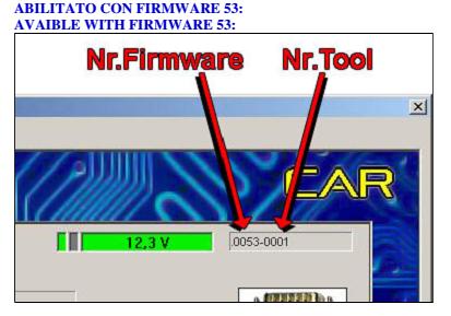

nnikodim Опубликовано 7 июня, 2013 Поделиться Опубликовано 7 июня, 2013 В 05.06.2013 в 09:57, fakk6 сказал: Вот 51 без регистрации. http://rghost.ru/42548051 Запустив программу, подцепив адаптер, в проге можно как то версию софта посмотреть? Я что то не нашел где! Ссылка на комментарий Поделиться на другие сайты Поделиться
2xded Опубликовано 7 июня, 2013 Поделиться Опубликовано 7 июня, 2013 Подай питание на адаптер и увидишь Ссылка на комментарий Поделиться на другие сайты Поделиться
nnikodim Опубликовано 7 июня, 2013 Поделиться Опубликовано 7 июня, 2013 В 07.06.2013 в 13:05, 2xded сказал: Подай питание на адаптер и увидишь Спасибо. Ссылка на комментарий Поделиться на другие сайты Поделиться

D-mas51 Опубликовано 9 июня, 2013 Поделиться Опубликовано 9 июня, 2013 В 07.06.2013 в 13:05, 2xded сказал: Подай питание на адаптер и увидишь У меня "tool 0016" Ссылка на комментарий Поделиться на другие сайты Поделиться
