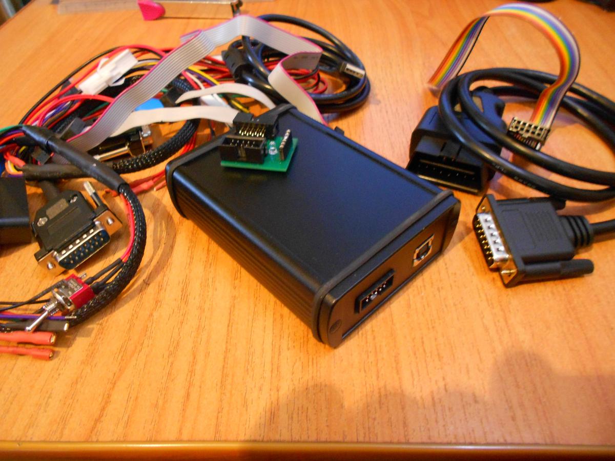

sav1969 Опубликовано 8 июля, 2013 Поделиться Опубликовано 8 июля, 2013 А вот фото самого прибора, пожалуйста. карлист СЕНТЯБРЬ 2012, какая там 54 версия? Заметте, не я ее так назвал, по этому ко мне какие притензии... Главное что она работает! Ссылка на комментарий Поделиться на другие сайты Поделиться
