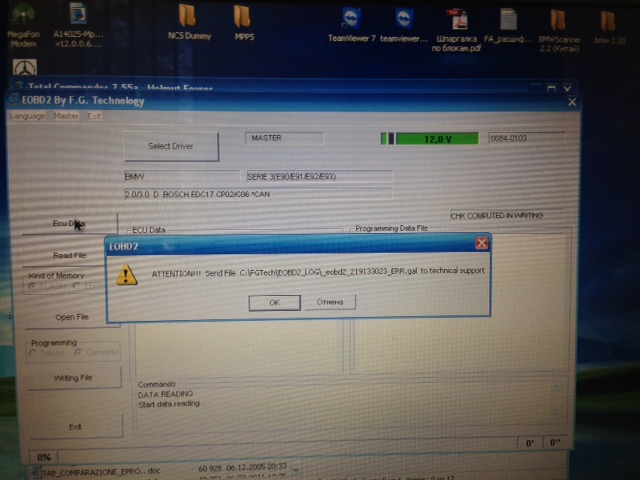

Американец Опубликовано 7 августа, 2013 Поделиться Опубликовано 7 августа, 2013 Парни проблема!!! При считывании ECU вылетает ошибка "ATTENTION!!! Send File C:\FGTech\EOBD2_LOG\_eobd2_219133023_ERR/ gal to technical support", прочитал всю ветку, решения этой проблемы не нашел. У меня две галлетты от разных производителей, при работе на любой из них получается одна и та же проблема. В диспетчере устройств оборудование определяется правильно: USB FGTech Driver. Прошу помочь, кто сможет. Реально сижу три дня, опробавал на четырёх компьютерах, толку нет, на любом компе одно и то же, Спасибо Ссылка на комментарий Поделиться на другие сайты Поделиться
ars Опубликовано 7 августа, 2013 Поделиться Опубликовано 7 августа, 2013 Парни проблема!!! При считывании ECU вылетает ошибка "ATTENTION!!! Send File C:\FGTech\EOBD2_LOG\_eobd2_219133023_ERR/ gal to technical support", прочитал всю ветку, решения этой проблемы не нашел. У меня две галлетты от разных производителей, при работе на любой из них получается одна и та же проблема. В диспетчере устройств оборудование определяется правильно: USB FGTech Driver. Прошу помочь, кто сможет. Реально сижу три дня, опробавал на четырёх компьютерах, толку нет, на любом компе одно и то же, Спасибо У меня при чтении Дастера такая же проблема, лично я думаю просто не поддерживает она эту марку, или данный тип ЭБУ, с другими же не вылетает ничего? Недоотлом того, что заявлено вот и все, а виндовсы можно менять десятками... Ссылка на комментарий Поделиться на другие сайты Поделиться
Scad Опубликовано 7 августа, 2013 Автор Поделиться Опубликовано 7 августа, 2013 (изменено) Возможно блок в машине с отличием в софте от того что заявлено. Возможно защита есть. Ну так открой блок и сделай ее на столе в буте. Кроме того надо правила форума прочитать и заполнить профиль пользователя, а потом темы создавать. Изменено 7 августа, 2013 пользователем Scad Ссылка на комментарий Поделиться на другие сайты Поделиться
Американец Опубликовано 7 августа, 2013 Поделиться Опубликовано 7 августа, 2013 Возможно блок в машине с отличием в софте от того что заявлено. Возможно защита есть. Ну так открой блок и сделай ее на столе в буте. Кроме того надо правила форума прочитать и заполнить профиль пользователя, а потом темы создавать. Пробовал едс 17 от двух машин, результат тот же У меня блок питания на 12 вольт 2ампера, это нормально? Ссылка на комментарий Поделиться на другие сайты Поделиться

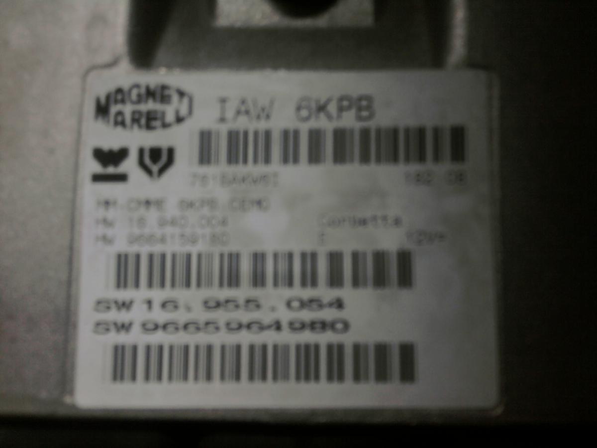

pomin Опубликовано 12 августа, 2013 Поделиться Опубликовано 12 августа, 2013 кто делал, ситроен C5 RFJ 2.0l 16V 140л.с Marelli IAW 6KPB ?нашел в галлете 2 с разбором. в кесс2 1.89 не заявлен.нет ли подводных камней? PSA IAW 6LPx2_6KPB_ST10F280_ST10F296.pdf Ссылка на комментарий Поделиться на другие сайты Поделиться
