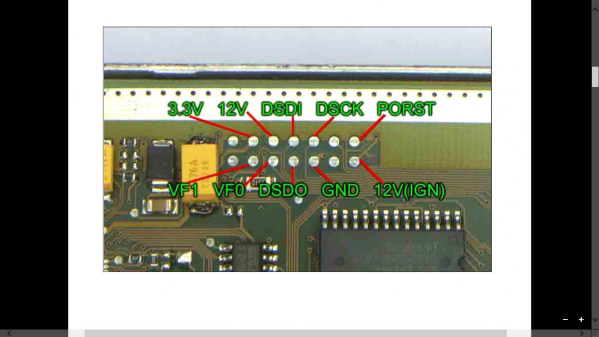

Авто Винсторм EDC16C39 с розеткой читается но БДМ не хочет.
Может неправильно подключил..
Если у меня проблема с виндой, может кто скинет рабочий дистрибутив ХР
Проверь питание в первую очередь!
Спасибо! Но у меня другая блок.
Площадки должны быть одинаковые. Можно проверить относительно разъёма.

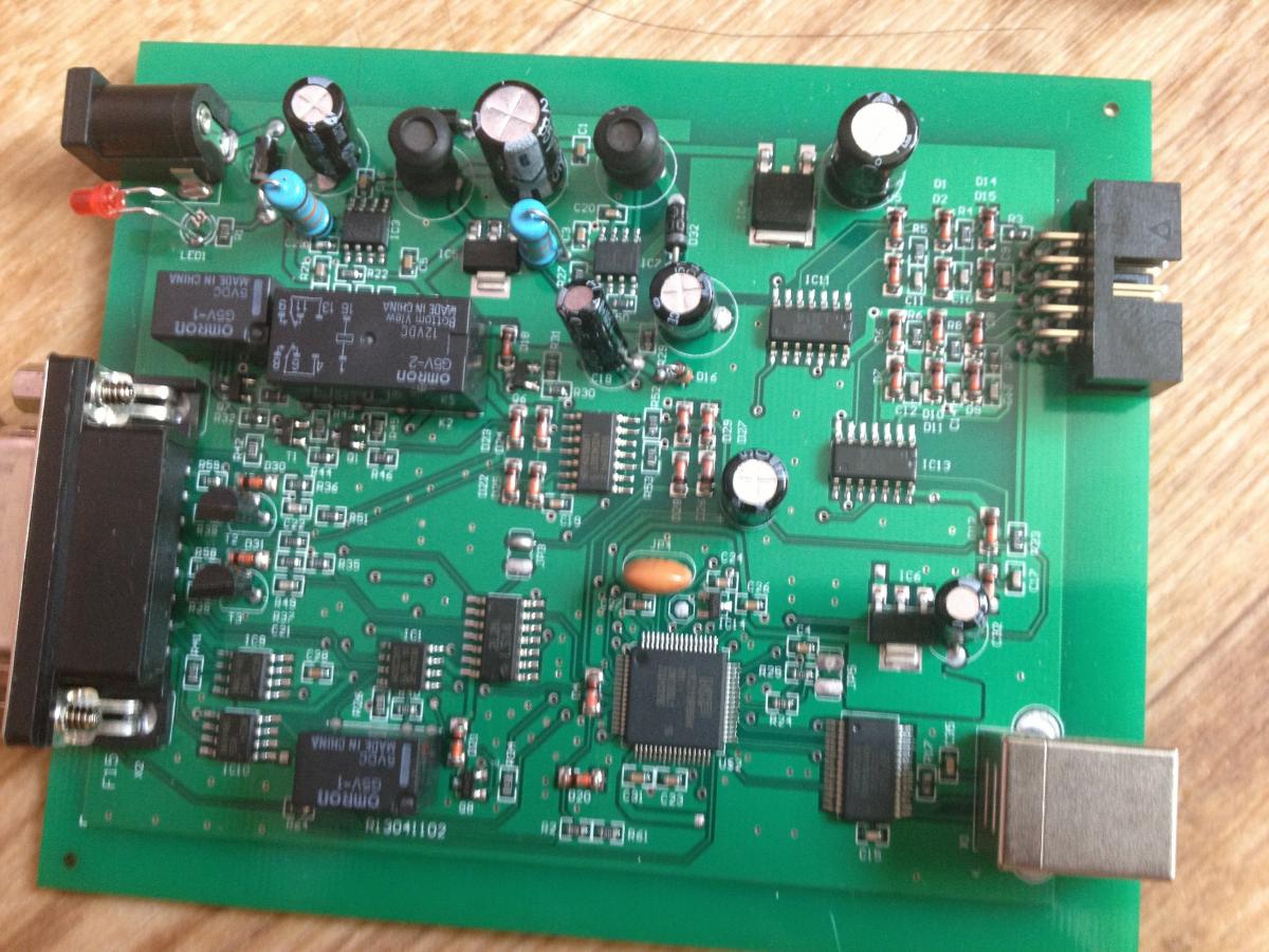

Прошу помощи.приобрел EGTech Galletto 2 V51 программу запустил светодиод горит,питание есть но программа не активна и в окне программы напряжения нет. Что делать?На плату питание 12 вольт приходит.Помогите в чем проблема?Спасибо.
Вопрос решен,проблема была в не пропайке.
Доброго времени суток! Есть сие чудо китайской промышленности как в посте http://www.auto-bk.ru/forum/topic/32717/page__st__20?do=findComment&comment=348136 - уже прошил им около 3х десятков бошей 17х брал все и EDC и MEV и MED. Сегодня это чудо при подключении, еще до подачи питания, щелкнуло релюшкой и загорелись два диода зеленый и желтый. И все софт не запускается. Парни подскажите, куда лезть - может было такое у кого? Как отремонтировали или выкинули?
В 54 посту посмотри.
Пробовал - не помогает :( в компе висит как USB-serial - а прога обновления еепром не видит адаптер.
Привет, у меня такое же китайское чудо. Проблема такая же нет питания. Я все осмотрел под линзой, вроде пайка в норме. Плату всю пропаивать?
