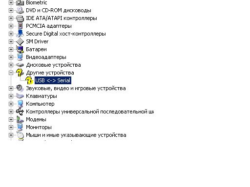

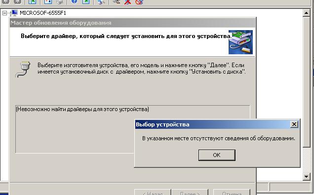

kerixi Опубликовано 8 октября, 2013 Поделиться Опубликовано 8 октября, 2013 без донгла, версия 48 в исполнении с 2 диодами. Драйвера какие "скормить" системе, а то Mprog ничего не видит....?! Расскажу как завалил.... поставил по инструкции дрова, далее запустил Mprog, загрузил *.ept файлик, а вот потом eeprom programerом загрузил случайно dll файл...... коробка выключилась и загорелись два диода Ссылка на комментарий Поделиться на другие сайты Поделиться
