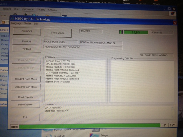

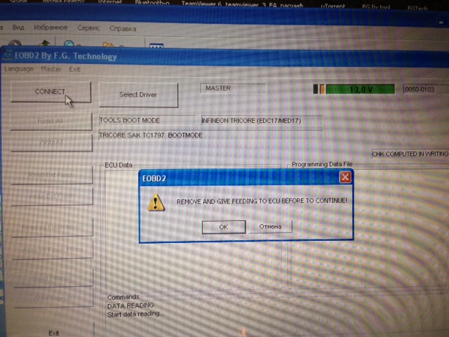

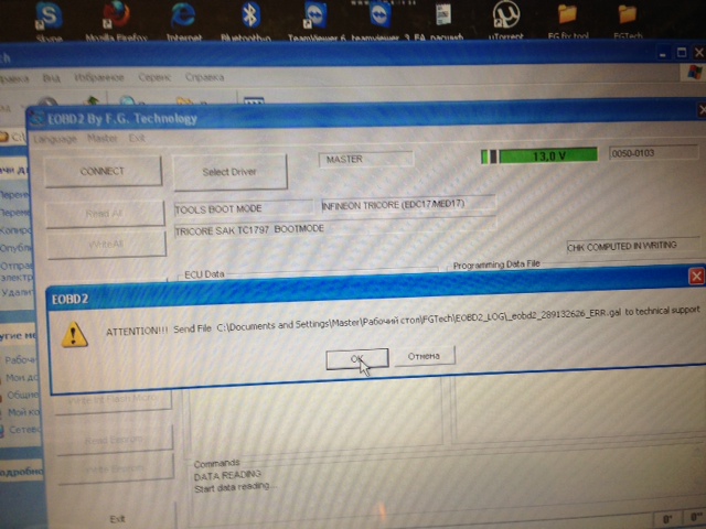

Американец Опубликовано 16 октября, 2013 Поделиться Опубликовано 16 октября, 2013 Сегодня пробовал прочитать ТС1797, не получилось, вылетает такая ошибка. Было у кого нибудь такое? Спасибо Ссылка на комментарий Поделиться на другие сайты Поделиться

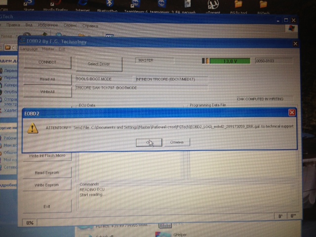

Американец Опубликовано 16 октября, 2013 Поделиться Опубликовано 16 октября, 2013 В 16.10.2013 в 12:52, Американец сказал: Сегодня пробовал прочитать ТС1797, не получилось, вылетает такая ошибка. Было у кого нибудь такое? Спасибо Заменил сопративление и продвинулся на 1 шаг, но считать так и не получается Ссылка на комментарий Поделиться на другие сайты Поделиться

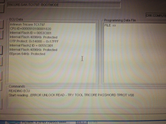

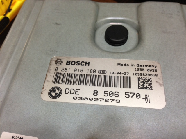

kerixi Опубликовано 16 октября, 2013 Поделиться Опубликовано 16 октября, 2013 (изменено) так софтина вам говорит что блок протектед! Прочтите сначала пассворд (со снятым сопротивлением), потом уже читайте. Напишите что за блок читаете (фото стикера), тут вроде нет экстрасенсов, по фотографиям мы не лечим ;) Не вижу дополнительного писатния IGN +12????? Блок 12 или 13 года TPROT явно выше 8, размер фляша вычитанного с протца 32 Мбит Изменено 16 октября, 2013 пользователем kerixi Ссылка на комментарий Поделиться на другие сайты Поделиться
Американец Опубликовано 16 октября, 2013 Поделиться Опубликовано 16 октября, 2013 В 16.10.2013 в 13:46, kerixi сказал: так софтина вам говорит что блок протектед! Прочтите сначала пассворд (со снятым сопротивлением), потом уже читайте. Напишите что за блок читаете (фото стикера), тут вроде нет экстрасенсов, по фотографиям мы не лечим ;) Не вижу дополнительного писатния IGN +12????? Блок 12 или 13 года TPROT явно выше 8, размер фляша вычитанного с протца 32 Мбит Блок от БМВ 10года. В 16.10.2013 в 13:46, kerixi сказал: так софтина вам говорит что блок протектед! Прочтите сначала пассворд (со снятым сопротивлением), потом уже читайте. Напишите что за блок читаете (фото стикера), тут вроде нет экстрасенсов, по фотографиям мы не лечим ;) Не вижу дополнительного писатния IGN +12????? Блок 12 или 13 года TPROT явно выше 8, размер фляша вычитанного с протца 32 Мбит К блоку подключился как на фото в руководстве к галлето, там по моему 1 плюс подключается Ссылка на комментарий Поделиться на другие сайты Поделиться

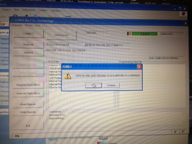

Американец Опубликовано 18 октября, 2013 Поделиться Опубликовано 18 октября, 2013 В 16.10.2013 в 13:35, Американец сказал: Заменил сопративление и продвинулся на 1 шаг, но считать так и не получается В 16.10.2013 в 13:35, Американец сказал: Заменил сопративление и продвинулся на 1 шаг, но считать так и не получается Парни так и не решил проблему, может кто нибудь помочь? Ссылка на комментарий Поделиться на другие сайты Поделиться
Anmed Опубликовано 19 октября, 2013 Поделиться Опубликовано 19 октября, 2013 Алгоритм скорее всего не совпадает - другая, более свежая версия TPROT. Я сталкивался с этим именно на 1797 проце. Блок не смог вычитать офф кесс на софте 1.89, хотя блок был заявлен и подключения расписаны. После серии обновлений офф кесс стал читать этот блок с версией софта 1.94. Естественно никаких обновлений для португальского клона галетты не предвидится, да и не факт что офф будет работать с этим блоком и процем. Попробуйте выяснить делал ли хоть кто-то именно этой версией софта галетты именно этот блок именно этого года от авто в такой же комплектации. То, что вычитываются идентификаторы блока говорит о том, что железо прибора в порядке. То, что не проходит чтение позволяет предположить, что рассчитываемый прибором сидкей (пароль для доступа) просто считается неправильно и по этой причине не подходит. Бутпин правильно подключен? Ссылка на комментарий Поделиться на другие сайты Поделиться

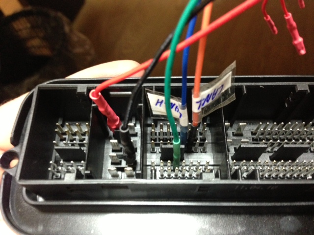

KIMI Опубликовано 19 октября, 2013 Поделиться Опубликовано 19 октября, 2013 В 19.10.2013 в 13:11, Американец сказал: Бут подключил как на фото когда подключаешся по схеме, то обрати внимания на то чтобы вытащить код...то должен отпаять провод boot и заменить зелёный провод на красный... потомже идёшь в выбор режима в отсек TOOL BOTMODE и там есть каманда ТРROT v08, когда висчитает код...то всё подключишь как нада красный провод снова на зелённый и припаяешь бут провод 1000ом В 19.10.2013 в 13:16, Anmed сказал: Что конкретно странного? Я тоже читал-писал амарок португальским клоном 48 версия и что? Эта информация что-то меняет в том тексте, который я написал? Она волшебным образом отменяет смысл написанного? Или смысл остался непонятен? Проблемы Американца имеют какое-то отношение к чтению амарока, кроме того факта, что проц такой же? Надо понимать, что пароль зависит не от типа проца а от его содержимого - типирота может вообще не быть. Рекомендую крафтер 12 года с двигателем СКТВ попробовать, гарантирую - вопросы будут. Причем алгоритм не ТР10, не ТР11 и не ТР12 - тот же самый ТР8 с маленькой буковкой "р" на конце, которая всё кардинально меняет. Это вопрос Американцу? Именно этот блок с точно такой машины берет? именно этот блок. Ссылка на комментарий Поделиться на другие сайты Поделиться
Американец Опубликовано 19 октября, 2013 Поделиться Опубликовано 19 октября, 2013 В 19.10.2013 в 14:24, KIMI сказал: когда подключаешся по схеме, то обрати внимания на то чтобы вытащить код...то должен отпаять провод boot и заменить зелёный провод на красный... потомже идёшь в выбор режима в отсек TOOL BOTMODE и там есть каманда ТРROT v08, когда висчитает код...то всё подключишь как нада красный провод снова на зелённый и припаяешь бут провод 1000ом именно этот блок. Не пойму почему эти действия не написаны в инструкции по подключению к такому блоку... В 19.10.2013 в 11:59, KIMI сказал: какой галлеттой читаешь? какая версия? офицальный берёт без проблем, и англиский клон тоже берёт без проблем. У меня 2 галетты, обе китайские. Одна 50 версия, другая 53. Ни одна из них не справляется Ссылка на комментарий Поделиться на другие сайты Поделиться

Gilgamesh Опубликовано 20 октября, 2013 Поделиться Опубликовано 20 октября, 2013 В 19.10.2013 в 15:06, Американец сказал: Не пойму почему эти действия не написаны в инструкции по подключению к такому блоку... Все это написано в начале мануала FGTech_BOOT_TRICORE_User_Manual.pdf стр14 Ссылка на комментарий Поделиться на другие сайты Поделиться

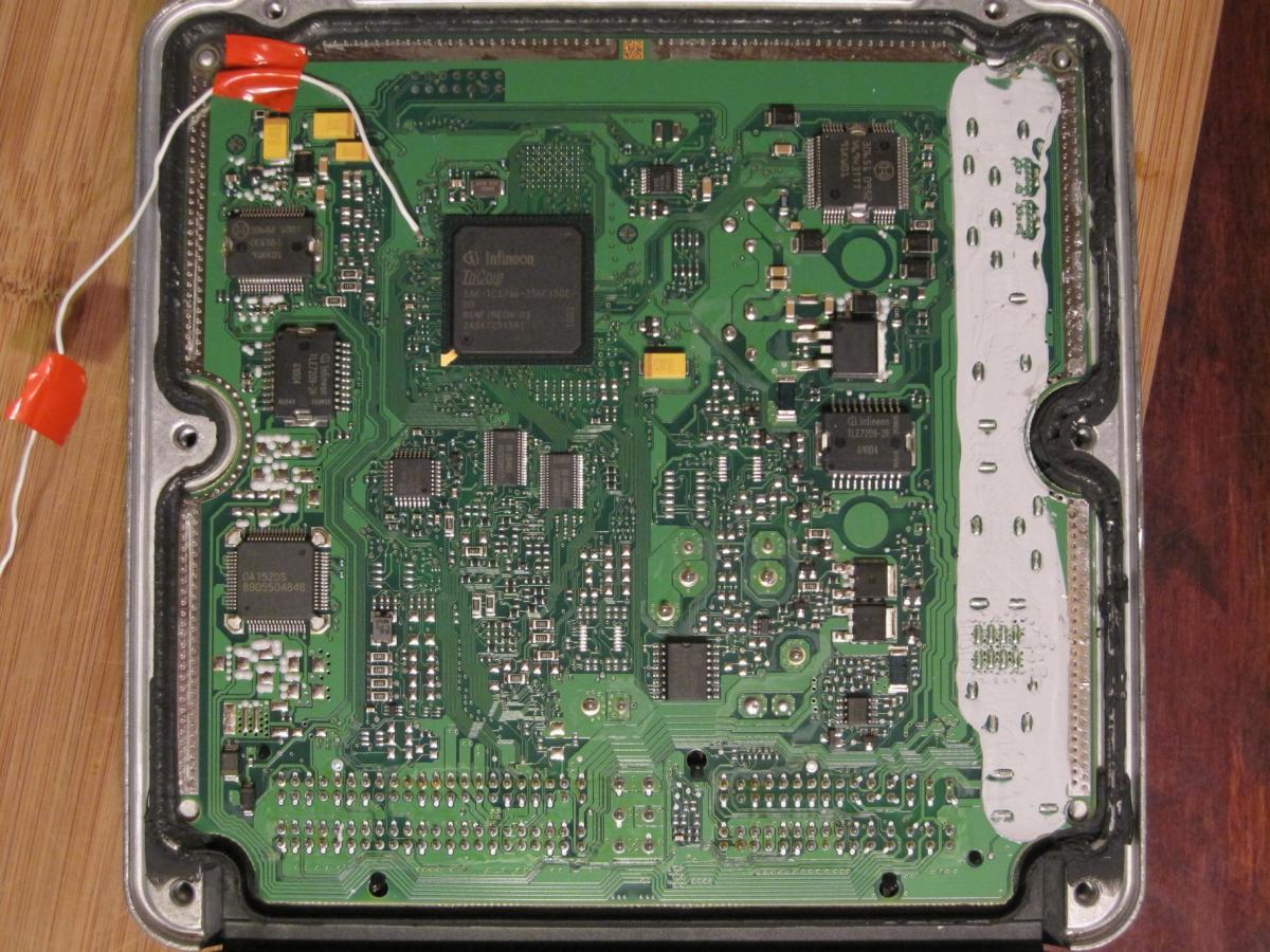

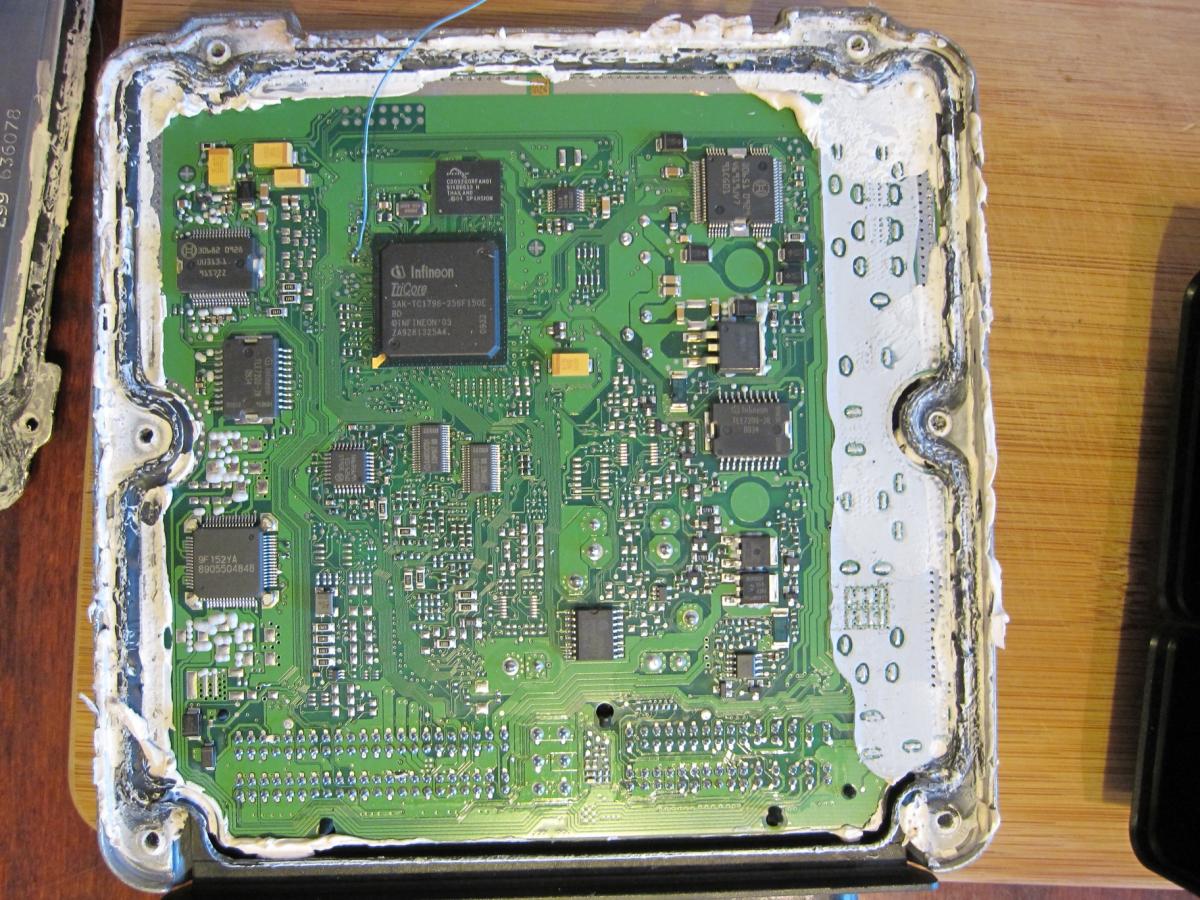

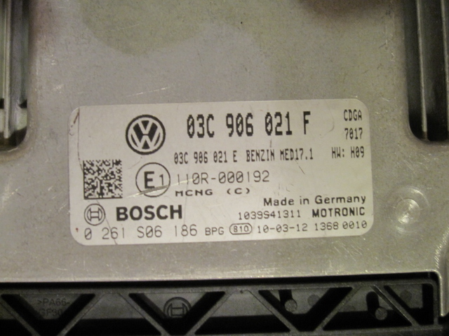

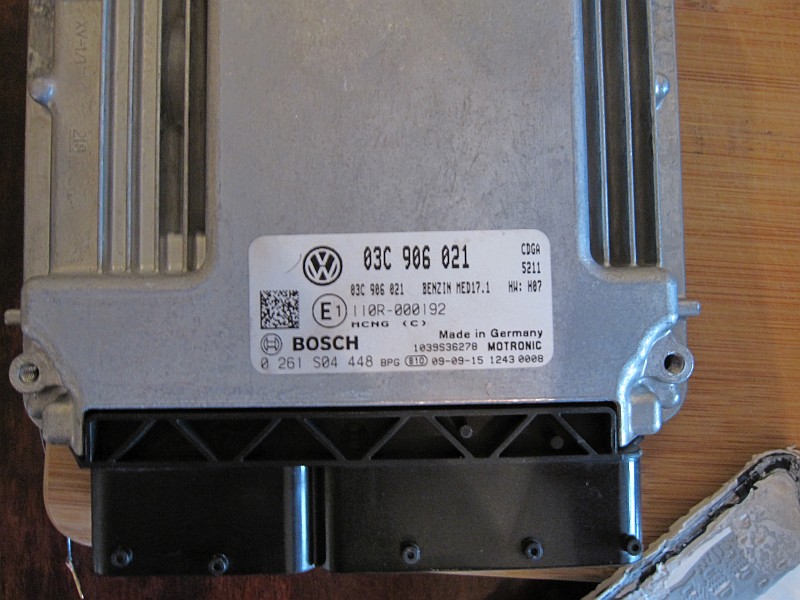

Gilgamesh Опубликовано 20 октября, 2013 Поделиться Опубликовано 20 октября, 2013 По моей проблеме интересное продолжение: Снял свой блок с машины, подключил и все нормально прочиталось. Отличия в блоках визуально - на более новом 10-го года отсутствует платка внешней памяти. В моем блоке 09 года плата присутствует и с нее скачалось 4mb нулей. Выходит совершенно одинаковые на первый взгляд MED17.1, но один галлета читает без вопросов, а во второй рогом упирается. Вот фотки, хоть паяй на новый блок внешнюю память чтоб галета не кочевряжилась :) Ссылка на комментарий Поделиться на другие сайты Поделиться
