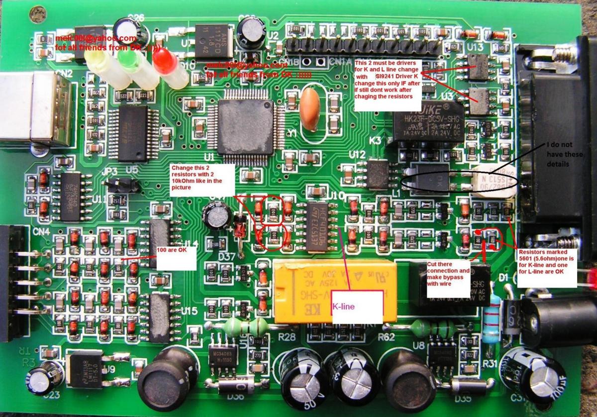

kerixi Опубликовано 18 ноября, 2013 Поделиться Опубликовано 18 ноября, 2013 В 18.11.2013 в 16:29, уномоменто сказал: Добрый день! Если не трудно и не секрет - как всё-таки удалось прочитать? Никаких секретов нет, манул по модернизации лежит тут в начале темы, тригеры заменил на ори Филипс и все. Остальная процедура чтения/записи в мануале к ФГ2. Ну и лабораторный блок питания. Все! Ссылка на комментарий Поделиться на другие сайты Поделиться

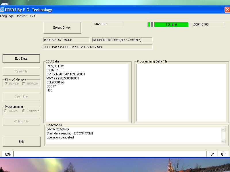

уномоменто Опубликовано 19 ноября, 2013 Поделиться Опубликовано 19 ноября, 2013 Спасибо! Но у меня уже вроде как обновлённая,правда микрухи затерты - не видно маркировки, И всё остальное работает без проблем, а вот на EDC17c54 споткнулся,иденты считывает,а распаролить видимо не может! От блока питания тоже сильно зависит? Какое напряжение выставляешь? и ещё - не понял смысла перетыкания зелёного с красным проводов - пробовал с перетыком и без перетыка - результат одинаковый! Ссылка на комментарий Поделиться на другие сайты Поделиться

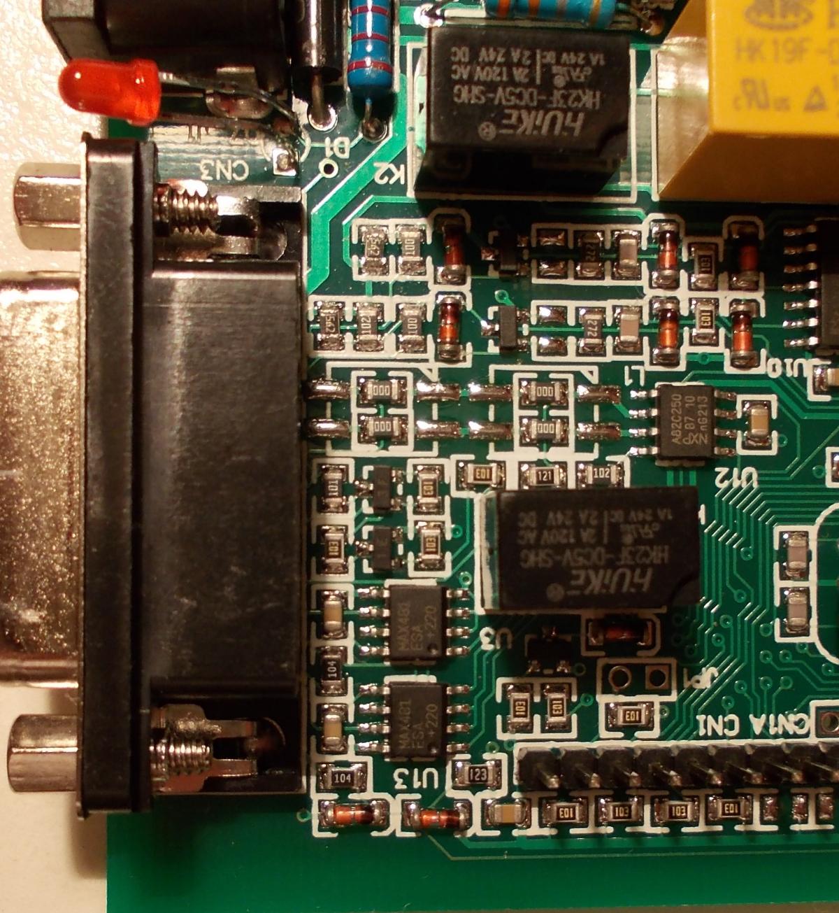

skvvs Опубликовано 20 ноября, 2013 Поделиться Опубликовано 20 ноября, 2013 (изменено) У меня катлета с тремя светодиодами. софт отвязаный. версия 51. Транзистор по схеме с общим эмиттером. 10 ом-коллектор -К линия, 5600 Ом коллектор-питание. L линия . 10 ом-коллектор -L линия, в коллекторе 5600 ОМ в параллель с 1000 ОМ питание. При таком раскладе смысла в переделке(резать дорожки)нет. По К линии читает и пишет ЕДС15С2 на ПЕЖО експерт, БМВ MS41/0 да и другие. Не читает только ЕДС15С3 на Виваро, хотя определяет его..Возможно софт кривоват. Кто подскажет правильные номиналы резисторов? В бут моде не смог по К линии прочитать ST10f276 в DCU-102. Поделитесь,пжста, мануалом по подключению. Изменено 20 ноября, 2013 пользователем Виталик 522 Ссылка на комментарий Поделиться на другие сайты Поделиться

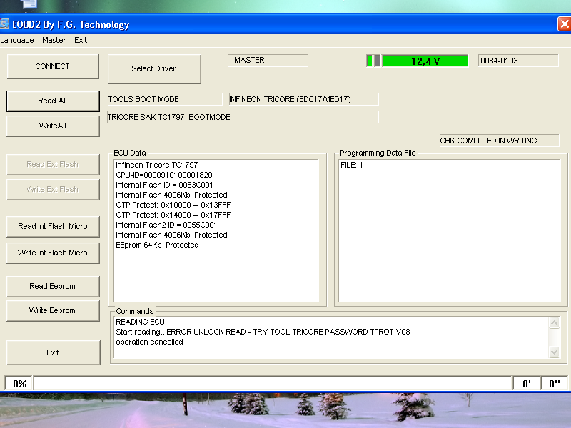

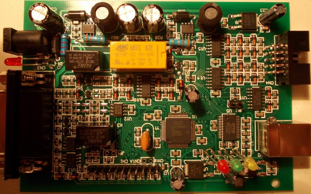

уномоменто Опубликовано 20 ноября, 2013 Поделиться Опубликовано 20 ноября, 2013 (изменено) В 19.11.2013 в 20:11, megovolt сказал: укажи свой город да и вобще профиль свой поправь. сделай фото своей котлеты плату-корпус.скрин главного меню..чтоб народ посмотрел может чего нового найдёт. Не знаю,чем поможет название моего города и фото моей котлеты.но пожалуйста,смотрите: Насколько всё-таки критично величина напряжения и его стабилизация? Или всё-таки TPROT-10 нам не позубам? Изменено 20 ноября, 2013 пользователем уномоменто Ссылка на комментарий Поделиться на другие сайты Поделиться

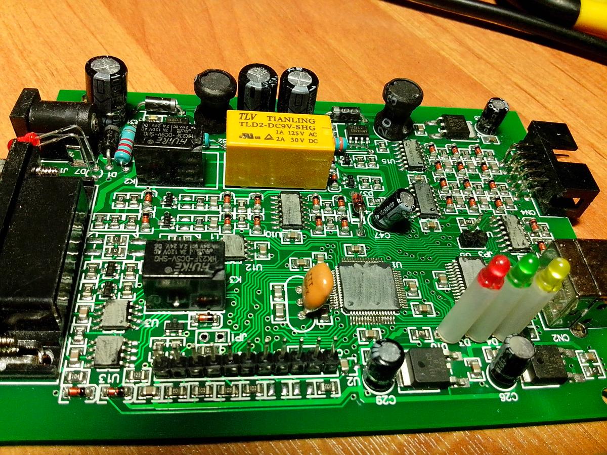

ars Опубликовано 22 ноября, 2013 Поделиться Опубликовано 22 ноября, 2013 В самом устройстве(коробочке) есть прошива 160 байт и прога дают и китаёзы и тут на форумах есть , но с разным содержимым. вот ее и прошивают. На днях получили с другом 53 галлетту с 2 мя светодиодами и донглом 53, испытал много интерснгого. кабель сразу в помойку, хорошо нотут не спалаили тупо ушел в ребут по защите юсб. поехали дальше, отмотал дату на 1 января 13 , накатил все драйвера прога не запускается, почитал форум ( у кого как) вижу на диске образ винды валяется, накатил ту винду после очень интересных манипуляций софт запустил, но тут самое интересное началось, китаёзная винда начала трояном заражать всю систему, не знаю как у других выдирал пол дня , после чего плюнул восстановил образ С: акрониксом(сделаный заранее) , а второй раздел где была кетайская убил к ебеням. Кто не умеет работать с разделами и нортон-гостом лучше не запускать тот утиль совсем. троян активируется не сразу !!! в том и весь прикол так что смотрите сами . Если можно Киньте пожалйста(в личку) рабочую ссылку новой галлетты которая без донгла работает 53 версии с 2 мя светодиодами и прошиву к ней. была ссылка на форуме, но битая. До 53 версии была 51 версия с 3 светодидами никаких проблем машины штопает на ура, а тут после всего этого страшно подцеплять даже((( Заранее благодарен. Ссылка на комментарий Поделиться на другие сайты Поделиться
