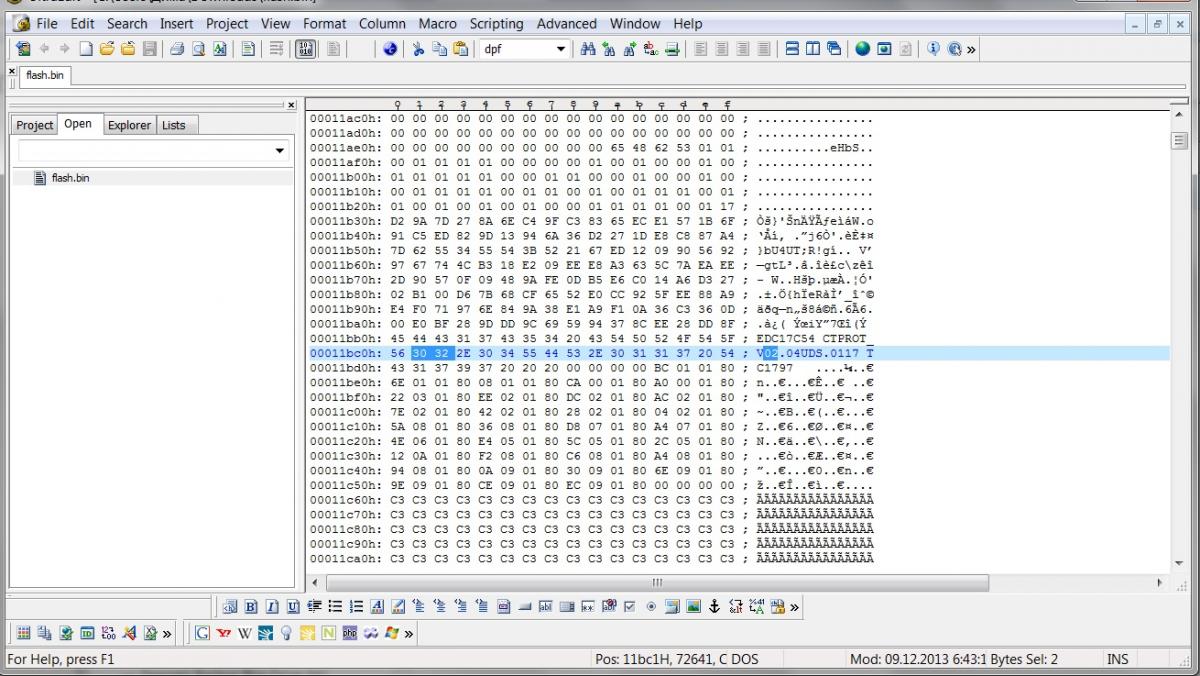

dimas_71 Опубликовано 9 декабря, 2013 Поделиться Опубликовано 9 декабря, 2013 (изменено) что не понятно то? то, что Вы прочитали - ТПРОТ 02 когда прочитаете хотя бы восьмой этой железкой - тогда будет о чем подумать )) И еще раз повторю вопрос. С чего Вы решили, что в Вашей прошивке ТПРОТ10 ? Изменено 9 декабря, 2013 пользователем dimas_71 Ссылка на комментарий Поделиться на другие сайты Поделиться

dimas_71 Опубликовано 9 декабря, 2013 Поделиться Опубликовано 9 декабря, 2013 Вы немного не правильно понимаете. Скажем, на авто 2012г. прошивка может быть как с тпрот 02, так тпрот 08 и 10 версии. низкие версии тпрот читаются без проблем. начиная с 8й версии чинский клон курит в сторонке.хотя он и заявлен. В общем разговор о этом. Ссылка на комментарий Поделиться на другие сайты Поделиться

dimas_71 Опубликовано 11 декабря, 2013 Поделиться Опубликовано 11 декабря, 2013 Амарок - TPROT V01 - 1796; Ауди А4 8К - TPROT V07 - 1796 это версии ТПРОТ. Не понятно причем тут галетто. Ссылка на комментарий Поделиться на другие сайты Поделиться
