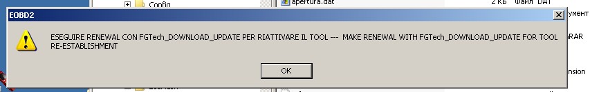

Коллеги,вот и пришла мне галета отлом V53 без донгла,так сказать "подарок на нг".
Только вот прогу никак не могу запустить,перепробовал все варианты которые тут лежат,дрова встали как надо,пробовал на 2х помпах,по 5 раз переставлял винду,но прога не запускается,постоянно выскакивает окно
JPG]
дай угадаю. дату забыли перевести?
Вроде как не новичек на форуме,дату конечно перевел,даже прога есть для автоматической перевода даты,только пока рано прогу эту использовать.
Пробовал винду китайцев ставить что они на диске комплектуют,но не срастается процесс,выкидывает ошибку.
У меня такое окно тоже вылазит нажимаеш ок и все работает
нажимаю ок и ничего не происходит,в процессах отключается экзешник галеты
Блин я на 8,1 поставил и работает Качаешь с оф сайта установку потом . в папке после установки сносишь все (дрова только поставь) и туда копируешь китайскую папку. И все работает. Да при условии привязки к компу. Прошивки еепрома уже выкладывали.

я вообще как почитал о этой глючной версии от китая. так брать передумал. взял предыдущую. даже по Клайн без доработок заработала.

Поддержку письмом иероглифами включил, в языках и региональных стандартах?
Все остальные версии FGTech удалил?
Или с моей версией все вкатило?
Была такая же хрень!
У тебя галета с эл. ключем? Если да то ключ заблокировался - выход отправляй назад китайцам, если нет то дели комп на 2 диска и устанавливай английскую винду (можно взломанную) и туда копируй прогу, не забудь перед каждым запуском менять дату! Реально все работает, я месяц бился - пока дошло... С виртуальным диском не эксперементируй - бесполезно, все равно не работает!!!

Спасибо,запустилось только по вашей методике.На авто пока не проверял,главное есть сдвиги.
Какую версию FGTech Galletto 2 Вы поставили на Win8.1 ?

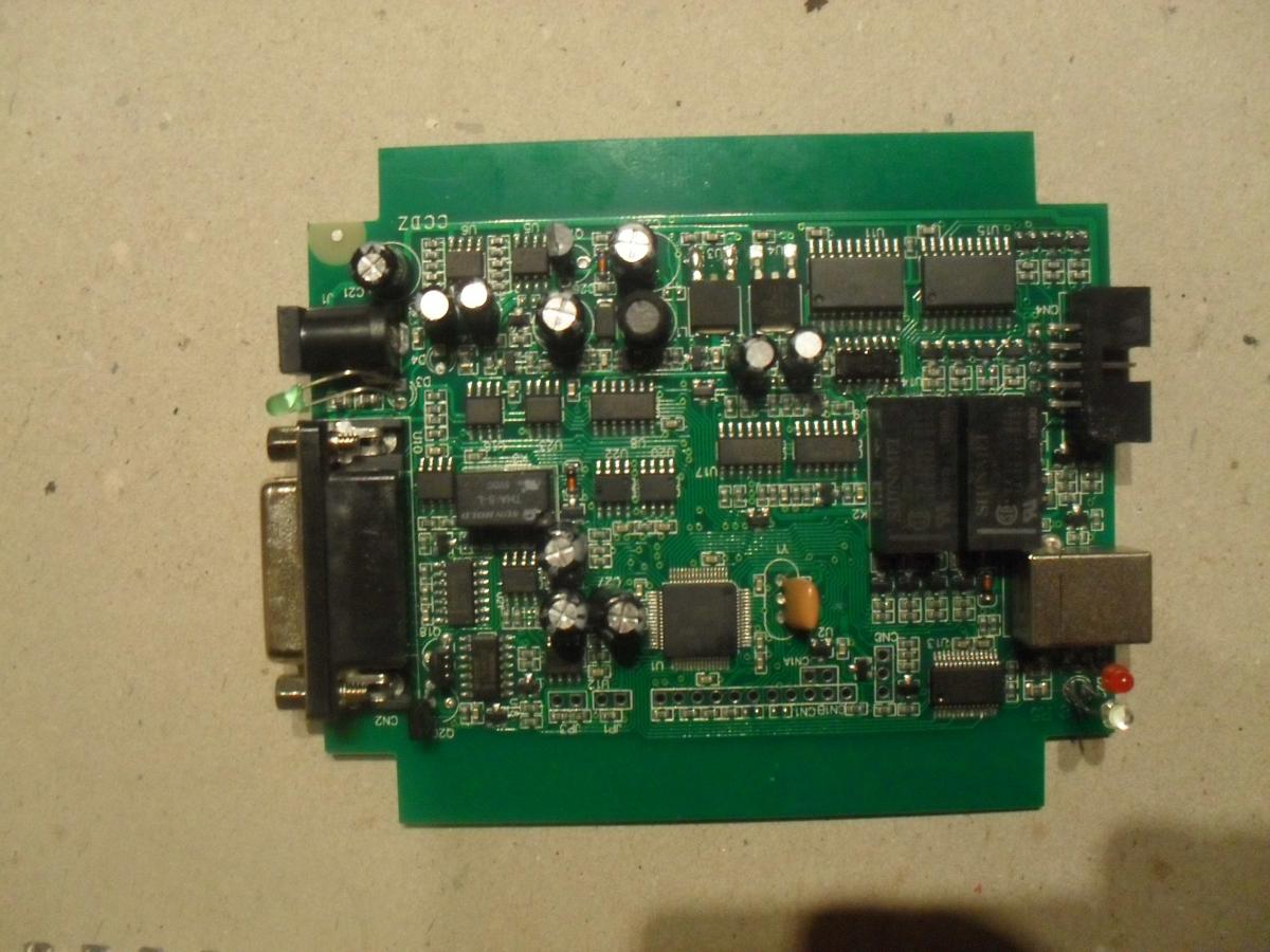

вот такую недавно заказал. три светодиода. Клиния работает, остальное не проверял.
что скажите?
что скажите?
А что говорить, запускай и трудись.
что скажите?
Китайцы разленились, даже микросхемы не затерли. :)
