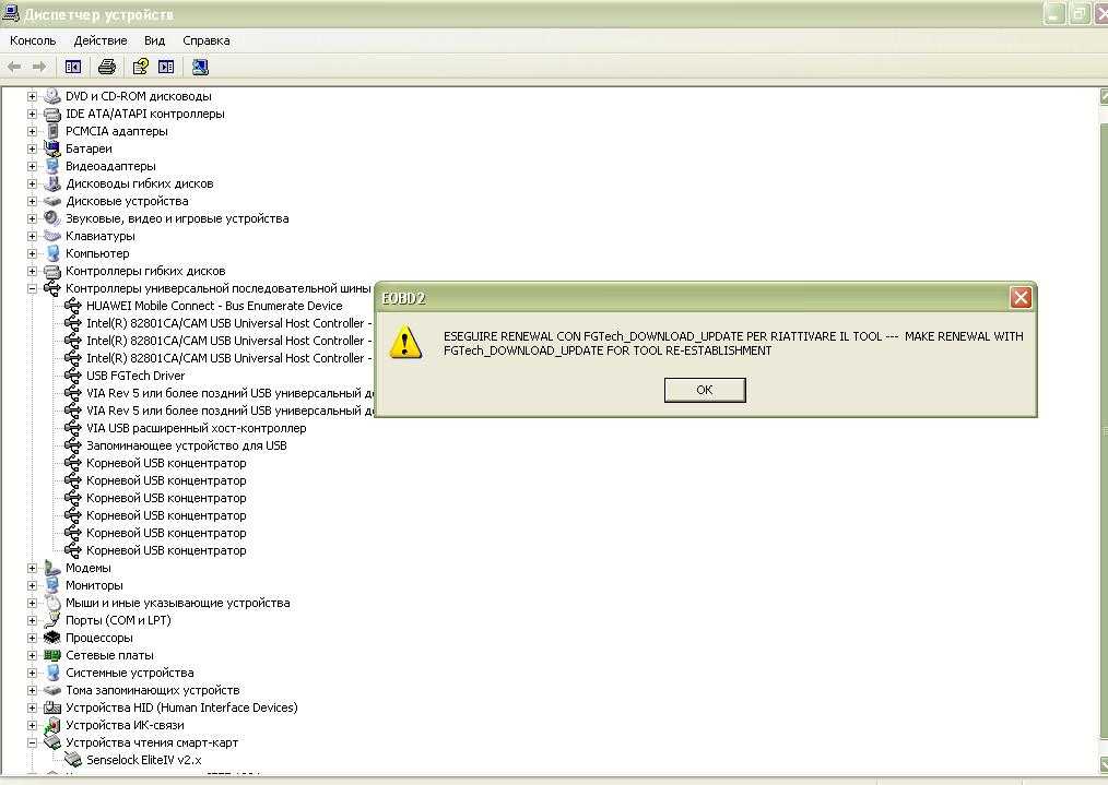

WINDOS Опубликовано 28 января, 2014 Поделиться Опубликовано 28 января, 2014 Имеется Galletto 2 v53 c донглом.На диске с софтом-видеоинструкция.Все делал по ней на разных компах.Антивирус выключал,дату ставил 01.01.2013.При запуске-слышно внутри реле включается и выключается.На компе выскакивает ошибка и все... Ссылка на комментарий Поделиться на другие сайты Поделиться
Geka-74 Опубликовано 28 января, 2014 Поделиться Опубликовано 28 января, 2014 Всем доброго времени! По просьбам трудящихся софт для китайской FGTech_V53 для XP. Не забываем самое главное перед установкой: 1. Установить поддержку языков с письмом иероглифами, в языках и региональных стандартах. 2. Все другие версии FGTech и дрова должны быть удалены. В архиве есть файл LAUNCH FGTECH, чтобы не менять дату на компе, запускаем прогу через этот файл, а не EOBD2. Внимательно смотрите инструкцию. Пароль архива auto-bk.ru Удачи! Ссылка на комментарий Поделиться на другие сайты Поделиться
WINDOS Опубликовано 28 января, 2014 Поделиться Опубликовано 28 января, 2014 Большое спасибо,все запустилось.Буду проверять на авто.Запустилось без донгла (так понимаю он теперь не нужен..).И если запускать через Launch-то на компе может быть любая дата ,я так понимаю.Еще раз спасибо. Ссылка на комментарий Поделиться на другие сайты Поделиться
dimosauto Опубликовано 28 января, 2014 Поделиться Опубликовано 28 января, 2014 Как решили проблему ? Ссылка на комментарий Поделиться на другие сайты Поделиться
WINDOS Опубликовано 28 января, 2014 Поделиться Опубликовано 28 января, 2014 Скачал FGTech_v53 из сообщения #977 и сделал все по инструкции. Ссылка на комментарий Поделиться на другие сайты Поделиться
Geka-74 Опубликовано 28 января, 2014 Поделиться Опубликовано 28 января, 2014 (изменено) Большое спасибо,все запустилось.Буду проверять на авто.Запустилось без донгла (так понимаю он теперь не нужен..).И если запускать через Launch-то на компе может быть любая дата ,я так понимаю.Еще раз спасибо. Все правильно, донгл давно уже не нужен. Если запускать через LAUNCH то дату можно не переставлять. Так же можно запускать через EOBD2, тогда дата должна стоять 01.01.2013 Проверяй как работает по CAN, если не работает то проблема! Изменено 28 января, 2014 пользователем Geka-74 Ссылка на комментарий Поделиться на другие сайты Поделиться

igor434 Опубликовано 28 января, 2014 Поделиться Опубликовано 28 января, 2014 Всем доброго времени! По просьбам трудящихся софт для китайской FGTech_V53 для XP. Не забываем самое главное перед установкой: 1. Установить поддержку языков с письмом иероглифами, в языках и региональных стандартах. 2. Все другие версии FGTech и дрова должны быть удалены. В архиве есть файл LAUNCH FGTECH, чтобы не менять дату на компе, запускаем прогу через этот файл, а не EOBD2. Внимательно смотрите инструкцию. Пароль архива auto-bk.ru Удачи! ОГРОМНОЕ ВАМ СПАСИБО. Помогло всё заработало . Буквально неделю назад обращался на форум с такой же проблемой , но не мог посетить форум в связи с выездом . По прибытии домой и проверив почту , увидел сообщения с форума , по поводу помощи в решения вопроса установки программы . Но , к моему большому разочарованию я ничего не нашёл . Всё было удалено . И моё сообщение и других Уважаемых участников темы . В очередной раз прочитав правила я так и не понял , что я нарушил ? Ещё раз большое спасибо за грамотную помощь Geka-74 . Ссылка на комментарий Поделиться на другие сайты Поделиться
