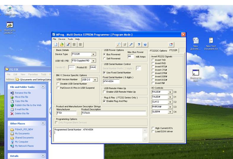

xip007 Опубликовано 29 января, 2014 Поделиться Опубликовано 29 января, 2014 Спасибо Geka-74.,Одно не пойму по инструкции в Mproge после нажатия программирования это окно просто нужно закрыть или что?Никак программа не запускается.Спасибо. Ссылка на комментарий Поделиться на другие сайты Поделиться
Shep Опубликовано 29 января, 2014 Поделиться Опубликовано 29 января, 2014 xip007, после записи *.ept закрыть самому. Ссылка на комментарий Поделиться на другие сайты Поделиться

xip007 Опубликовано 29 января, 2014 Поделиться Опубликовано 29 января, 2014 Спасибо всем кто помог,прогу запустил ,релюхи щелкают но питания нет.Пробовал передергивать юсби бесполезно.Кто в курсе где может быть проблема? Ссылка на комментарий Поделиться на другие сайты Поделиться
Виталик 522 Опубликовано 29 января, 2014 Поделиться Опубликовано 29 января, 2014 о каком питании идет речь? Ссылка на комментарий Поделиться на другие сайты Поделиться
xip007 Опубликовано 29 января, 2014 Поделиться Опубликовано 29 января, 2014 При открытии программы нет версии программы и напряжения,то-есть прога не активна получается. Ссылка на комментарий Поделиться на другие сайты Поделиться

Geka-74 Опубликовано 30 января, 2014 Поделиться Опубликовано 30 января, 2014 Спасибо всем кто помог,прогу запустил ,релюхи щелкают но питания нет.Пробовал передергивать юсби бесполезно.Кто в курсе где может быть проблема? При первом запуске так и должно быть. Выбери язык и авто, картинка поменяется. Ссылка на комментарий Поделиться на другие сайты Поделиться
Виталик 522 Опубликовано 30 января, 2014 Поделиться Опубликовано 30 января, 2014 При открытии программы нет версии программы и напряжения,то-есть прога не активна получается. Если ты его не подал(напряжение) откуда ему взяться? Ссылка на комментарий Поделиться на другие сайты Поделиться
xip007 Опубликовано 30 января, 2014 Поделиться Опубликовано 30 января, 2014 напряжение я подал,Geka-74 жму на кнопку изменить язык, язык не меняется и как я могу ввести авто когда все кнопки не активны? Ссылка на комментарий Поделиться на другие сайты Поделиться
Виталик 522 Опубликовано 30 января, 2014 Поделиться Опубликовано 30 января, 2014 (изменено) после того как подал передерни усб с запущенной прогой Изменено 30 января, 2014 пользователем Виталик 522 Ссылка на комментарий Поделиться на другие сайты Поделиться
xip007 Опубликовано 30 января, 2014 Поделиться Опубликовано 30 января, 2014 Передергивал много раз из опыта с V51,результата нет. Ссылка на комментарий Поделиться на другие сайты Поделиться
Geka-74 Опубликовано 30 января, 2014 Поделиться Опубликовано 30 января, 2014 (изменено) напряжение я подал,Geka-74 жму на кнопку изменить язык, язык не меняется и как я могу ввести авто когда все кнопки не активны? Так бывает, если присутствует еще какая нибудь версия, или дрова FGTech Сколько светодиодов на верху, 2 или 3? Изменено 30 января, 2014 пользователем Geka-74 Ссылка на комментарий Поделиться на другие сайты Поделиться
