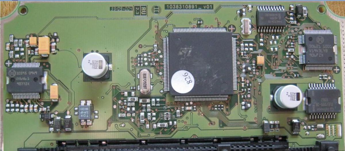

Alex64 Опубликовано 25 февраля, 2014 Поделиться Опубликовано 25 февраля, 2014 Skoda Fabia, 12г. Кто делал такой блок? ST10F275. Ссылка на комментарий Поделиться на другие сайты Поделиться
Alex64 Опубликовано 25 февраля, 2014 Поделиться Опубликовано 25 февраля, 2014 Не понятно где флэш? Может эта? Ссылка на комментарий Поделиться на другие сайты Поделиться
ESER Опубликовано 25 февраля, 2014 Поделиться Опубликовано 25 февраля, 2014 На борту процика флэшь (встроенная). Ссылка на комментарий Поделиться на другие сайты Поделиться
Alex64 Опубликовано 25 февраля, 2014 Поделиться Опубликовано 25 февраля, 2014 И что? В Boot и читать? Ссылка на комментарий Поделиться на другие сайты Поделиться
Rins Опубликовано 25 февраля, 2014 Поделиться Опубликовано 25 февраля, 2014 (изменено) а почему бы и нет. http://www.auto-bk.ru/forum/topic/4459/page__st__80#entry221367 Изменено 25 февраля, 2014 пользователем Rins Ссылка на комментарий Поделиться на другие сайты Поделиться
