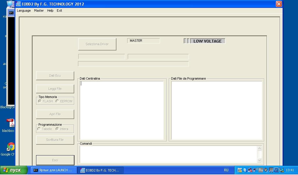

selindger Опубликовано 26 февраля, 2014 Поделиться Опубликовано 26 февраля, 2014 Добрый день! Прошу помочь с ключем активации. Мой ID 07C14E0B-34BD Пробовал устанавливать FGtech_V53_NEW_China. Выходит окно где нельзя выбрать язык и не активные кнопки. Выключение и включение USB не помогает. Пробовал устанавливать образ winXP с форума, там пишет нет донгла. Ссылка на комментарий Поделиться на другие сайты Поделиться

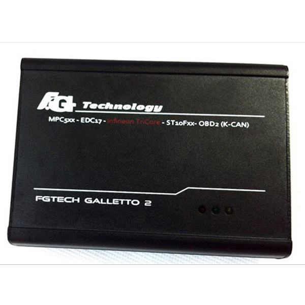

selindger Опубликовано 26 февраля, 2014 Поделиться Опубликовано 26 февраля, 2014 Сам прибор не вскрывал. внешне выглядит так: Ссылка на комментарий Поделиться на другие сайты Поделиться

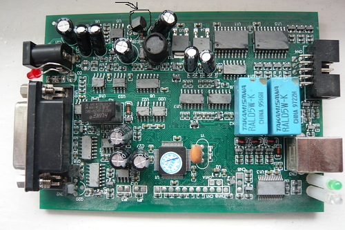

vlad195 Опубликовано 28 февраля, 2014 Поделиться Опубликовано 28 февраля, 2014 (изменено) парни подскажите что за элемент, возле U5. у меня выгорел. galletto v53 new Изменено 28 февраля, 2014 пользователем vlad195 Ссылка на комментарий Поделиться на другие сайты Поделиться
Shep Опубликовано 28 февраля, 2014 Поделиться Опубликовано 28 февраля, 2014 vlad195, а в следствии чего он сгорел, переполюсовка? Ссылка на комментарий Поделиться на другие сайты Поделиться
citrin Опубликовано 28 февраля, 2014 Поделиться Опубликовано 28 февраля, 2014 В 28.02.2014 в 10:45, vlad195 сказал: парни подскажите что за элемент, возле U5. у меня выгорел. galletto v53 new BC337-25 Ссылка на комментарий Поделиться на другие сайты Поделиться
alexjustas Опубликовано 28 февраля, 2014 Поделиться Опубликовано 28 февраля, 2014 Вчера прошил , v53 hyundai ix35 edc17c08 , проблем не было. проц. TC1766 Ссылка на комментарий Поделиться на другие сайты Поделиться
vlad195 Опубликовано 28 февраля, 2014 Поделиться Опубликовано 28 февраля, 2014 В 28.02.2014 в 10:50, Shep сказал: vlad195, а в следствии чего он сгорел, переполюсовка? пробило преобразователь DC/DC В 28.02.2014 в 15:38, citrin сказал: BC337-25 благодарю, коллега. Ссылка на комментарий Поделиться на другие сайты Поделиться

selindger Опубликовано 4 марта, 2014 Поделиться Опубликовано 4 марта, 2014 В 26.02.2014 в 16:25, kerixi сказал: это 48 вресия, так что Вам нужен софт 50, 51. + соответствующий дампы Пробовал вбить логин и пароль все равно программа не запускается. Если использовать софт 51, то где взять соответствующий дамп? Заранее спасибо! Ссылка на комментарий Поделиться на другие сайты Поделиться
