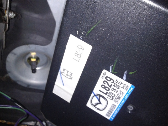

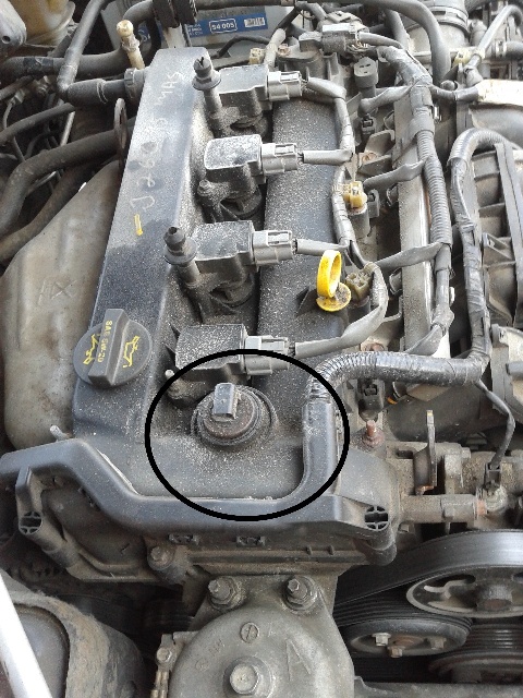

Foblas Опубликовано 11 марта, 2014 Поделиться Опубликовано 11 марта, 2014 (изменено) Visteon DCU-102 надо делать в буте. внутри ST10276 Изменено 11 марта, 2014 пользователем Foblas Ссылка на комментарий Поделиться на другие сайты Поделиться
VladislavG Опубликовано 11 марта, 2014 Поделиться Опубликовано 11 марта, 2014 Всем доброго! Мазда6 2005, был заменен двигатель, стоял 1,8 сейчас 2,0. Проводка+ЭБУ старые. Не подключен датчик на распредвале(фото прилагаю). Идет вибрация по кузову и плавают холостые. Эбу митсубиши L829 (фото тоже имеется). Видится 2 варианта решения: 1. Замена блока+ подключение датчика. следствие прописка иммо. но вероятно другие эл.системы не будут адекватно работать. 2. Колдовать с прошивкой. или имеющуюся модифицировать или стоковую 2,0 писать+датчик подключать. Возьмет ли галета этот блок? Буду признателен за любые советы и комменты. нашел по схеме это масляный управляющий клапан (OCV) не подключен Ссылка на комментарий Поделиться на другие сайты Поделиться

Волков Опубликовано 11 марта, 2014 Поделиться Опубликовано 11 марта, 2014 Всем доброго! Мазда6 2005, был заменен двигатель, стоял 1,8 сейчас 2,0. Проводка+ЭБУ старые. Не подключен датчик на распредвале(фото прилагаю). Идет вибрация по кузову и плавают холостые. Эбу митсубиши L829 (фото тоже имеется). Видится 2 варианта решения: 1. Замена блока+ подключение датчика. следствие прописка иммо. но вероятно другие эл.системы не будут адекватно работать. 2. Колдовать с прошивкой. или имеющуюся модифицировать или стоковую 2,0 писать+датчик подключать. Возьмет ли галета этот блок? Буду признателен за любые советы и комменты. Могу помочь. Но только через личку. Ссылка на комментарий Поделиться на другие сайты Поделиться
