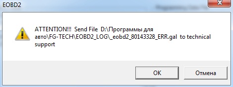

De-nys Опубликовано 21 марта, 2014 Поделиться Опубликовано 21 марта, 2014 (изменено) В 21.03.2014 в 07:53, kerixi сказал: авто какого года? если речь о свежих (2008 - н.в.) то там Denso. Читал/писал Piassini 2004 год, иденты отдает, но не читается, выдает следующее Изменено 21 марта, 2014 пользователем De-nys Ссылка на комментарий Поделиться на другие сайты Поделиться

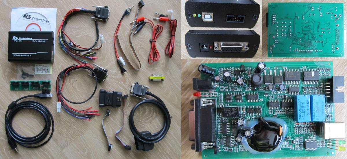

OalikO Опубликовано 21 марта, 2014 Поделиться Опубликовано 21 марта, 2014 Ну вот я снова становлюсь участником темы а-ля "90% флуда".)) Прочитал всю ветку. Заказал и получил Galetto4 V54 china. Скоро начну испытания. На сколько я понял, надо бы FTDI слить в первую очередь? Ссылка на комментарий Поделиться на другие сайты Поделиться
