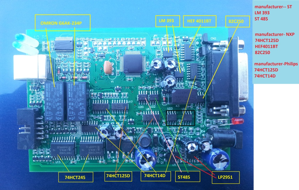

NS555 Опубликовано 9 апреля, 2014 Поделиться Опубликовано 9 апреля, 2014 Сдулась вчера моя галета V53. Пустила густой вонючий дым. И причем был подключен только юсб и при подаче питания на нее все случилось. Сгорели транзистор Q1 стабилитрон рядом с ним и в микросхеме U20 дырка. С полярностью все правильно было, Большая просьба может у кого китайцы все таки пропустили и не затерли название транзистора. у меня все затерто даже CMD транзюки, Глянте что это за транзистор и напругу бы померить на стабилитроне Ссылка на комментарий Поделиться на другие сайты Поделиться
OalikO Опубликовано 9 апреля, 2014 Поделиться Опубликовано 9 апреля, 2014 Уточните, какая у Вас плата. Их много и версии пересекаются. Ссылка на комментарий Поделиться на другие сайты Поделиться
NS555 Опубликовано 9 апреля, 2014 Поделиться Опубликовано 9 апреля, 2014 Вот мой вариант Ссылка на комментарий Поделиться на другие сайты Поделиться

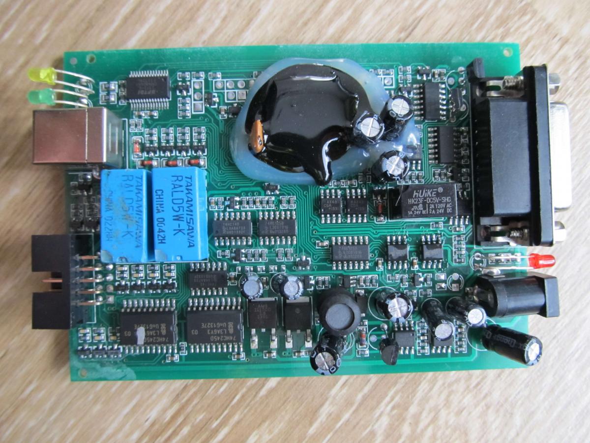

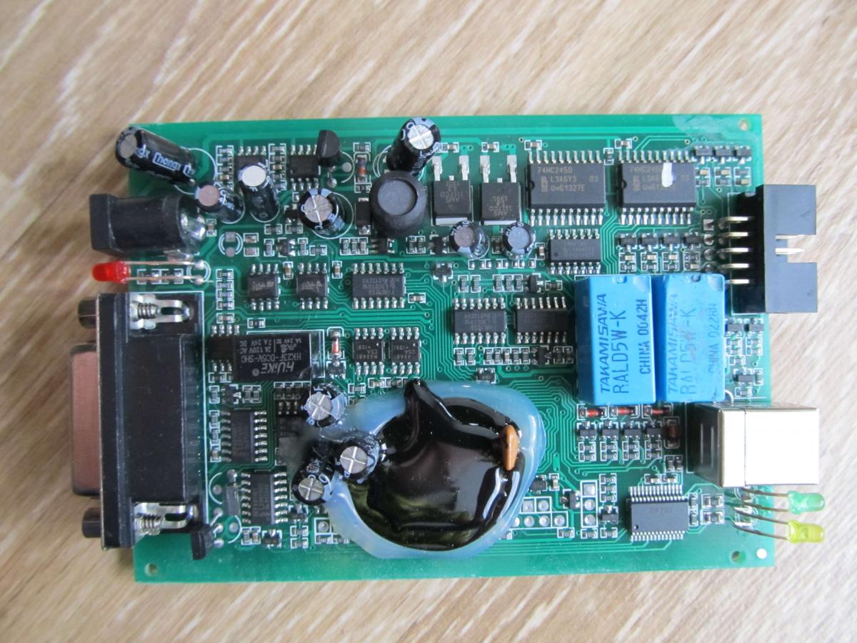

OalikO Опубликовано 9 апреля, 2014 Поделиться Опубликовано 9 апреля, 2014 Ну да, есть такая картинка, вот и мои фото: Ссылка на комментарий Поделиться на другие сайты Поделиться

NS555 Опубликовано 10 апреля, 2014 Поделиться Опубликовано 10 апреля, 2014 В 09.04.2014 в 19:22, OalikO сказал: Ну да, есть такая картинка, вот и мои фото: Фотки классные! Но мне бы название Транзистора и стабилитрона.на всех фотках они присутствуют. Если орентироваться на моей фотке она с нумерацией компонентов, то можно понять где что стоит. Ссылка на комментарий Поделиться на другие сайты Поделиться

citrin Опубликовано 10 апреля, 2014 Поделиться Опубликовано 10 апреля, 2014 В 09.04.2014 в 17:13, NS555 сказал: Сдулась вчера моя галета V53. Пустила густой вонючий дым. И причем был подключен только юсб и при подаче питания на нее все случилось. Сгорели транзистор Q1 стабилитрон рядом с ним и в микросхеме U20 дырка. С полярностью все правильно было, Большая просьба может у кого китайцы все таки пропустили и не затерли название транзистора. у меня все затерто даже CMD транзюки, Глянте что это за транзистор и напругу бы померить на стабилитроне Q1- BC337 В 09.04.2014 в 17:59, NS555 сказал: Вот мой вариант Гы... не зря я потратил время на эту фотографию) Ссылка на комментарий Поделиться на другие сайты Поделиться
NS555 Опубликовано 11 апреля, 2014 Поделиться Опубликовано 11 апреля, 2014 citrin спасибо! а на стабилитроне можешь померить напряжение! Вообще благодарен буду!!! Ссылка на комментарий Поделиться на другие сайты Поделиться

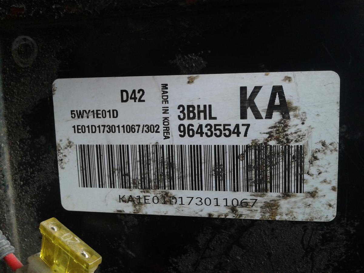

VladislavG Опубликовано 15 апреля, 2014 Поделиться Опубликовано 15 апреля, 2014 lacetti 2008 1,4 сегодня прочитал катлетойв53, файло 32кб, это скорее всего калибровки. как теперь записать тюнингпрошивку, подскажите плисс и где ее взять (небесплатно конечно)? заранее всем спасибо, прикрепляю bin и фото блока на всякий. lacetti.rarПолучение информации... Ссылка на комментарий Поделиться на другие сайты Поделиться
De-nys Опубликовано 15 апреля, 2014 Поделиться Опубликовано 15 апреля, 2014 обратись к Ледоколу, отменные прошивки, сам пользуюсь Ссылка на комментарий Поделиться на другие сайты Поделиться
ars Опубликовано 15 апреля, 2014 Поделиться Опубликовано 15 апреля, 2014 В 15.04.2014 в 13:29, VladislavG сказал: lacetti 2008 1,4 сегодня прочитал катлетойв53, файло 32кб, это скорее всего калибровки. как теперь записать тюнингпрошивку, подскажите плисс и где ее взять (небесплатно конечно)? заранее всем спасибо, прикрепляю bin и фото блока на всякий. Алгоритм прошивки прост , и аналогичен считываню, 32 кило это калибровки этого ЭБУ, выбрал блок нажал выбор файла , нажал запись , прога спросила про напругу , что бы не менее 13 V ? отвечем ДА , 50 секунд и все залито, выключаем зажигание , Жмем ОК Выдергиваем катлету и радуемся. Ничего снимать не нужно ни вентели ни катушки. Ссылка на комментарий Поделиться на другие сайты Поделиться
