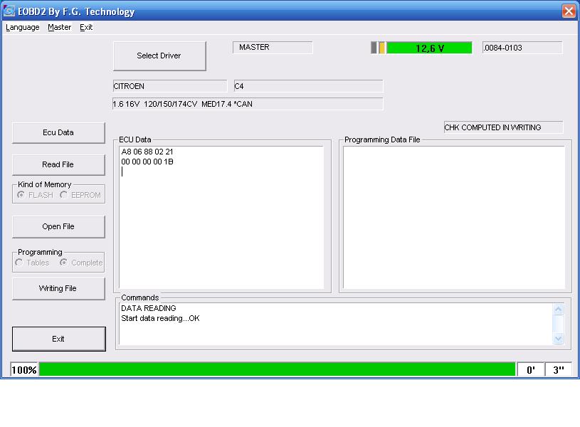

Вобщем,однозначно что то странное творится.Вот скрин-при этом блок никакой не подключен.И если подключаю такой блок-то же самое.Вывод начинает напрашиваться,что can не работает.Но в буте он ведь по кану читает.Ни у кого таких страстей не было?

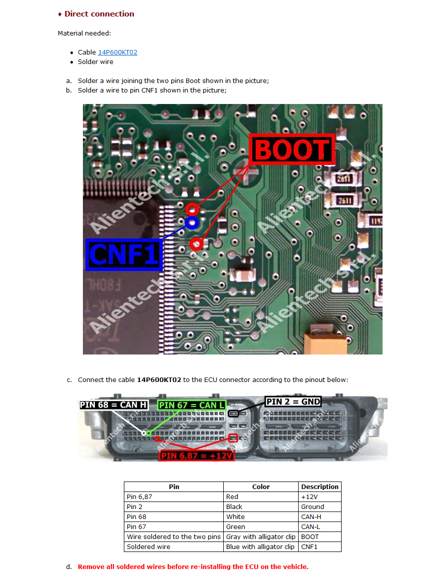

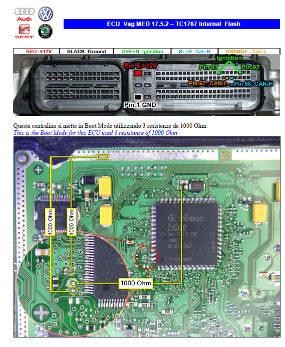

Господа, не могу прочитать галеттой MED17.5.2 паял резисторы и по мануалу и по OBD-VIKI
програма пишет включить выключить зажигание пару раз, а потом эрор сент файл...
извините ламера, впервые читаю triecore, впрочем как и впервые использую галетту по can... как можно проверить исправность самой галеты? и может ли проблема быть в софте?
через розетку тоже не идентифицируется... Возможно проблема в софте? или это по железу CAN не работает?
Похоже CAN не работает. А что-нибудь пишет про переходник? Версия какая платы? Есть ли DB15 переходник для коммутации?
Выше в теме я выкладывал какая у меня была. С ней переходник и программа пишет когда его надо использовать, но на самом деле всё коммутируется и без него.
