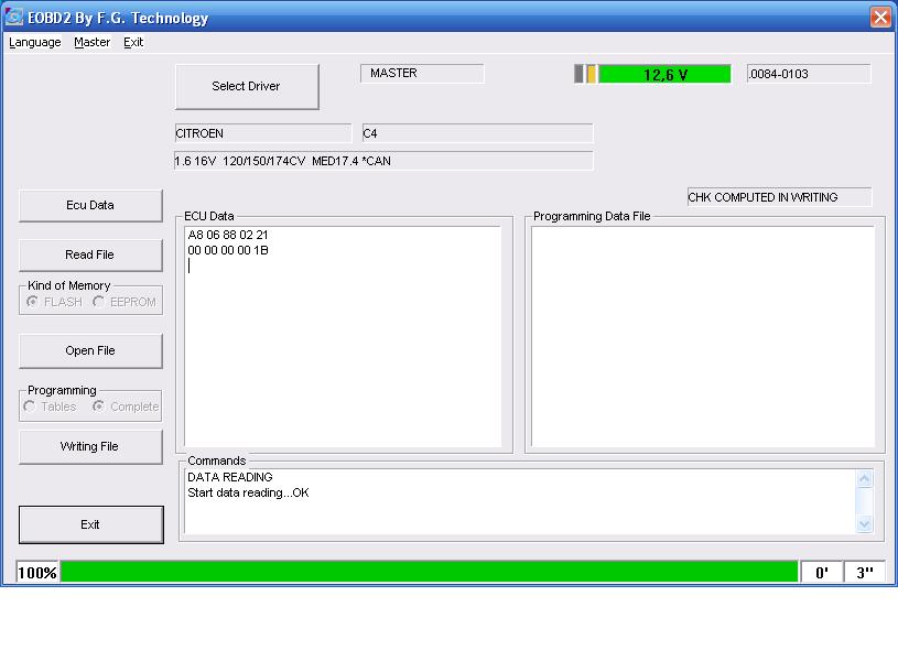

Marion Опубликовано 16 апреля, 2014 Поделиться Опубликовано 16 апреля, 2014 Хрен его знает.Желательно приблуд побольше иметь.Моя трикор читает хорошо,но только на одном блоке пробовал. Сегодня пробовал по ОБД Citroen C5 EDC16C34 две машины-без проблем прочитал.Выбирал CAN сначала-не читает,выбрал k-line-влёт. Вообще,мне кажется тут косяки не в железе,а в софте.Я с can линией экспериментировал-из переходника и удалял сопротивление,и менял на другой номинал,и can микросхему поменял-если она этот блок читает,то хоть что делай,всё равно читается.Кстати,если не трудно,попробуй выбрать вот такой блок как на скрине,и сделай идентификацию без подключенного блока.Что покажет? Ссылка на комментарий Поделиться на другие сайты Поделиться

per_s Опубликовано 16 апреля, 2014 Поделиться Опубликовано 16 апреля, 2014 я не буду скрин выкладывать - он один в один твой) Ссылка на комментарий Поделиться на другие сайты Поделиться
