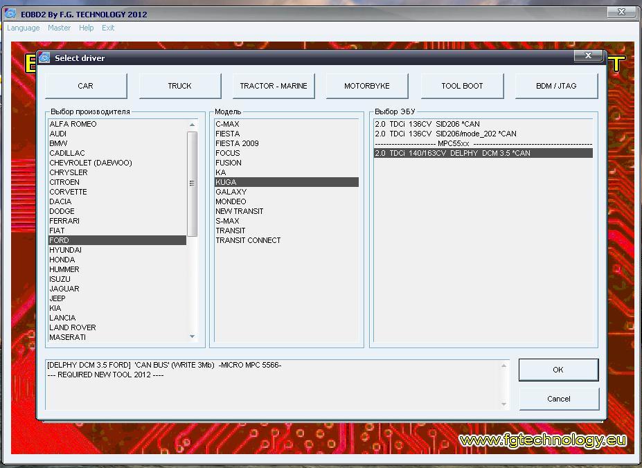

VladislavG Опубликовано 23 апреля, 2014 Поделиться Опубликовано 23 апреля, 2014 Форумчане! завтра жду ford kuga 2011 2,0 дизель, откл сажи ну а там посмотрим. нашёл в своей катлетеv53 вот такие 3 закладки, поделитесь опытом насколько корректно читает/пишет? всем заранее СПАСИБО! Ссылка на комментарий Поделиться на другие сайты Поделиться
vadik_d Опубликовано 24 апреля, 2014 Поделиться Опубликовано 24 апреля, 2014 В основном в чтении инструкций и логике установки. Не могли бы Вы открыть свой файл galletto.iss и выложить здесь первую часть содержимого. Спасибо. Форумчане! завтра жду ford kuga 2011 2,0 дизель, откл сажи ну а там посмотрим. нашёл в своей катлетеv53 вот такие 3 закладки, поделитесь опытом насколько корректно читает/пишет? всем заранее СПАСИБО! Не читает только пишет. Лично я так очкую. Ссылка на комментарий Поделиться на другие сайты Поделиться
