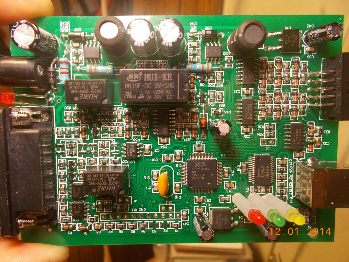

OalikO Опубликовано 24 апреля, 2014 Поделиться Опубликовано 24 апреля, 2014 Не думал туда посмотреть, действительно это по сути V53 и EEPROM я в свою от V53 заливал (моя пришла порченной). Думаю, можно еепром и софт приспособить от португалки, но я свою уже продал:) [setup]AppName=FG Technology v53 OutputDir=c:\fg\ready SourceDir=c:\fg DefaultDirName=c:\FGtech Uninstallable=yes UninstallDisplayIcon={app}\EOBD.exe, UninstallDisplayName=Galletto v53 AppVerName=Galletto v53 Compression=zip/9 DefaultGroupName=FGtech Galletto PrivilegesRequired=admin Ссылка на комментарий Поделиться на другие сайты Поделиться

vadik_d Опубликовано 27 апреля, 2014 Поделиться Опубликовано 27 апреля, 2014 (изменено) Это вариант чтения EP6 через кан. У меня железка такая с виду как на фото у OalikO. galletto.iss тот же. Какая у Вас я не знаю. Изменено 27 апреля, 2014 пользователем vadik_d Ссылка на комментарий Поделиться на другие сайты Поделиться
Marion Опубликовано 27 апреля, 2014 Поделиться Опубликовано 27 апреля, 2014 Понял.Нет,у меня вариант другой.И EP6 по кану не читает. Ссылка на комментарий Поделиться на другие сайты Поделиться
