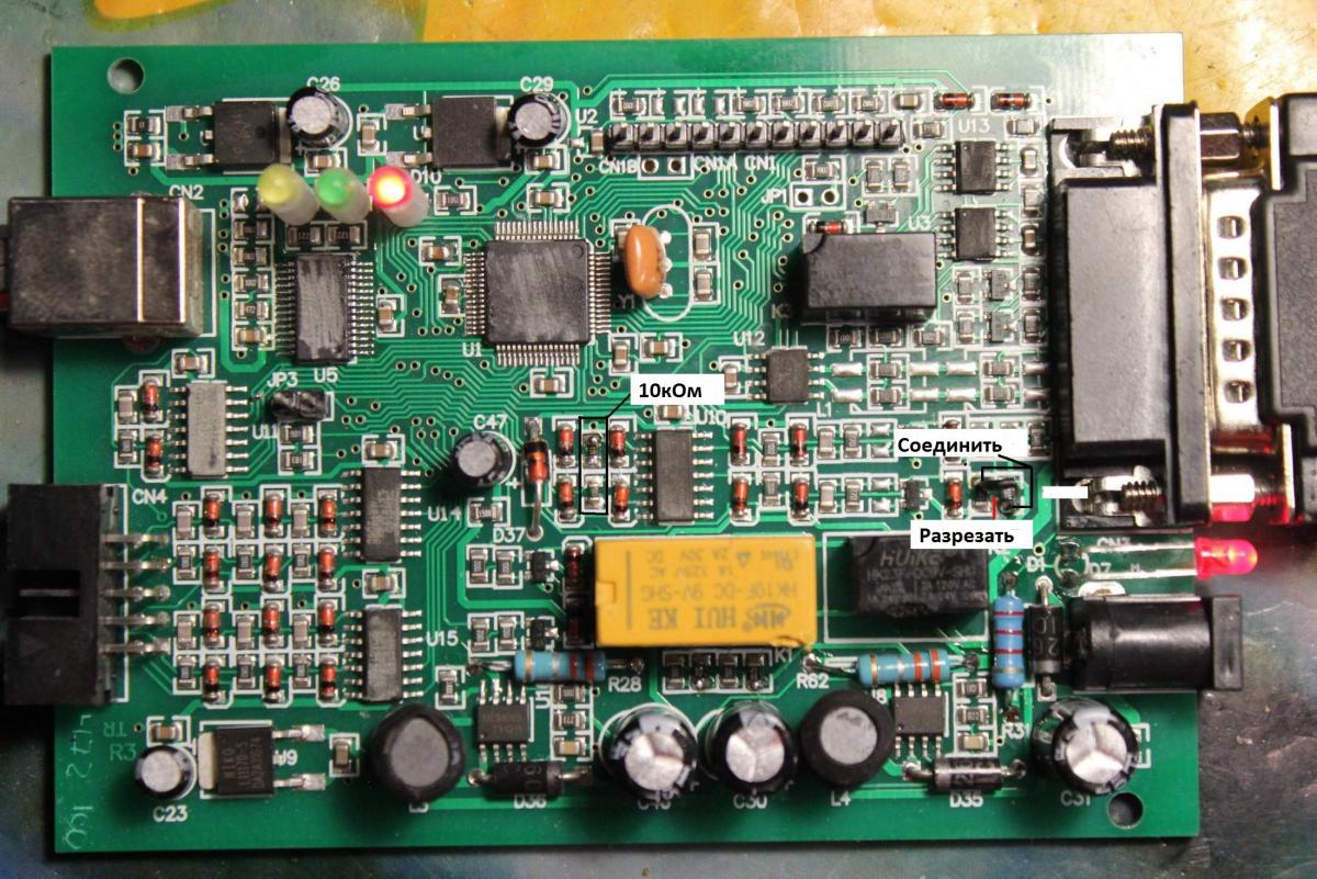

nemoi Опубликовано 24 мая, 2014 Поделиться Опубликовано 24 мая, 2014 (изменено) Пришла такая. Похоже не работает К-линия. Кто-то победил энто? И еще, что-то греется она прилично. Позже посмотрю какие элементы конкретно нагреваются , но что-то ненормально мне кажется. адаптер кабеля подцепляешь для работы по обд (программа говорит когда он нужен) ? если его не цеплять максы выгорят , я менял найдешь посты Подскажите Опель Астра 16XER 1.6 2011 г. Симтек 75 реально кто нибудь делал Галетой 2v53?Все обсуждения прочел про этот блок но конкретно про чтение запись не нашел.Вроде заявлен в ней.Про комбик с модулем в курсе ,интересует работа галетто с ним.Мож че пропустил .. криво он работает не лезь Изменено 24 мая, 2014 пользователем nemoi Ссылка на комментарий Поделиться на другие сайты Поделиться

kerixi Опубликовано 25 мая, 2014 Поделиться Опубликовано 25 мая, 2014 Пришла такая. Похоже не работает К-линия. Кто-то победил энто? И еще, что-то греется она прилично. Позже посмотрю какие элементы конкретно нагреваются , но что-то ненормально мне кажется. Материал по доработке Вашей Котлеты в теме есть, в начале. Внимательно посмотрите и найдете много нового для себя Ссылка на комментарий Поделиться на другие сайты Поделиться

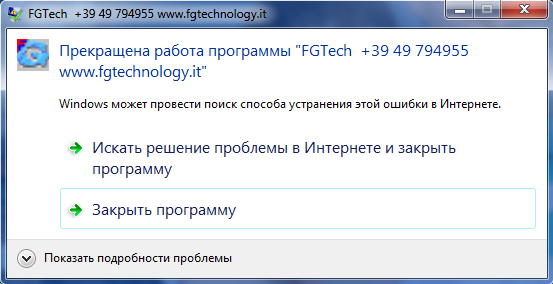

Костян1986 Опубликовано 25 мая, 2014 Поделиться Опубликовано 25 мая, 2014 Прошу помощи , galletto 2 v48 работала под win 7 одним моментом перестала работать на 2 компах стала выдавать ошибку . Ftdi 1232 mprogom шил вылазит та же ошибка, переустанавливал fgtech , менял винду, сижу уже сутки с этой проблемой подскажите куда копать? Ссылка на комментарий Поделиться на другие сайты Поделиться
Костян1986 Опубликовано 25 мая, 2014 Поделиться Опубликовано 25 мая, 2014 решил трабл пропаял ftgi прошил еще раз все запустилось Ссылка на комментарий Поделиться на другие сайты Поделиться
alexsan Опубликовано 26 мая, 2014 Поделиться Опубликовано 26 мая, 2014 Приветствую! Galleto2 при запуске приложения выдает вот такую надпись: Приложение не удалось запустить, поскольку FTD2XX.dll не был найден. На другом компе работает. Как настроить? Ссылка на комментарий Поделиться на другие сайты Поделиться
o717ka Опубликовано 26 мая, 2014 Поделиться Опубликовано 26 мая, 2014 FTD2XX.dll скопировать в папку Windows Ссылка на комментарий Поделиться на другие сайты Поделиться

Алекс34 Опубликовано 27 мая, 2014 Поделиться Опубликовано 27 мая, 2014 Всем откликнувшимся спасибо. Перепоял 2 резюка и перерезал перемычку и накинул проводок. Но результат нулевой. адаптер кабеля подцепляешь для работы по обд (программа говорит когда он нужен) ? если его не цеплять максы выгорят , я менял найдешь посты криво он работает не лезь Как определить, что они выгорели? Ссылка на комментарий Поделиться на другие сайты Поделиться
