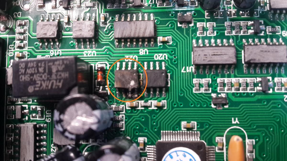

nemoi Опубликовано 19 июня, 2014 Поделиться Опубликовано 19 июня, 2014 тему почитай и все найдешь Ссылка на комментарий Поделиться на другие сайты Поделиться

Alex_vS* Опубликовано 19 июня, 2014 Поделиться Опубликовано 19 июня, 2014 В 19.06.2014 в 13:02, Shep сказал: Alex_vS*, расскажите как дело то было, что бы остальные на грабли не наступали. ну в общем через дыру обычно Кессом работаю (ориг). Но тут попался какой то страшный Патроль непонятно какого года, клиент путался в показаниях, толи машина 2008 а мозг 2002-го, толи наоборот))) решил катлетку попробовать (до этого только на столике её гонял). Подключил и через пол-минутки запахло шашлычком))) По проблеме, нашел на 46 странице "люди подсказали что это max485 , нашел только max845esa+ подойдет -ли ? и вообще max845 должен там быть ?"..... ну и .... решение проблемы не найдено... Ссылка на комментарий Поделиться на другие сайты Поделиться

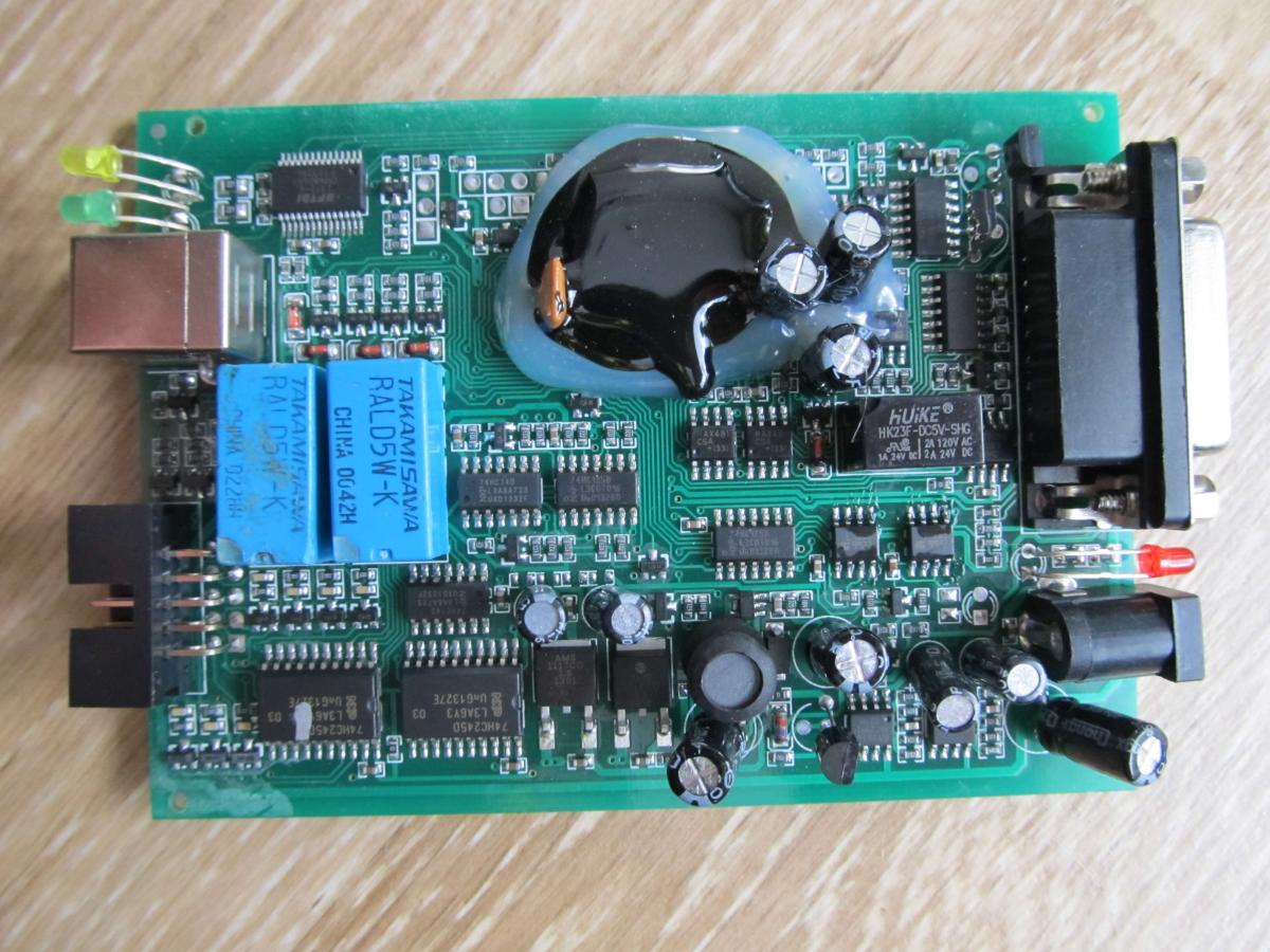

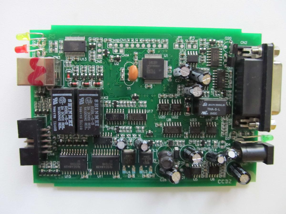

OalikO Опубликовано 19 июня, 2014 Поделиться Опубликовано 19 июня, 2014 (изменено) Ну да, решения нет, особенно если послушать подсказку и начать искать по картинкам и на 64 странице найти сообщение #1272. Решения нет, когда никто не пытается решить. Ну мне не в падлу было 14 страниц за Вас пролистать... И сразу под этим постом мои фото, где точно видно название аналога. Изменено 19 июня, 2014 пользователем OalikO Ссылка на комментарий Поделиться на другие сайты Поделиться
Shep Опубликовано 19 июня, 2014 Поделиться Опубликовано 19 июня, 2014 ST485 в корпусе SO-8 паяем, радуемся! Ссылка на комментарий Поделиться на другие сайты Поделиться
Alex_vS* Опубликовано 19 июня, 2014 Поделиться Опубликовано 19 июня, 2014 В 19.06.2014 в 13:54, OalikO сказал: Ну да, решения нет, особенно если послушать подсказку и начать искать по картинкам и на 64 странице найти сообщение #1272. Решения нет, когда никто не пытается решить. Ну мне не в падлу было 14 страниц за Вас пролистать... И сразу под этим постом мои фото, где точно видно название аналога. Спасибо! поясню свою позицию. Я здесь человек новый, без вариантов, и в чипе тоже... но дорогу осилит идущий, без сомнения) например, я регулярно читаю и участвую в других ветках, и помню темы и пятилетней давности, без проблем) но тут непонятно есть, нет))) намекнули что есть-респект, ткнули конкретно-двойной) Ссылка на комментарий Поделиться на другие сайты Поделиться
OalikO Опубликовано 19 июня, 2014 Поделиться Опубликовано 19 июня, 2014 Правильно, точнее два варианта ST485 и ST481 соответственно: Ссылка на комментарий Поделиться на другие сайты Поделиться
