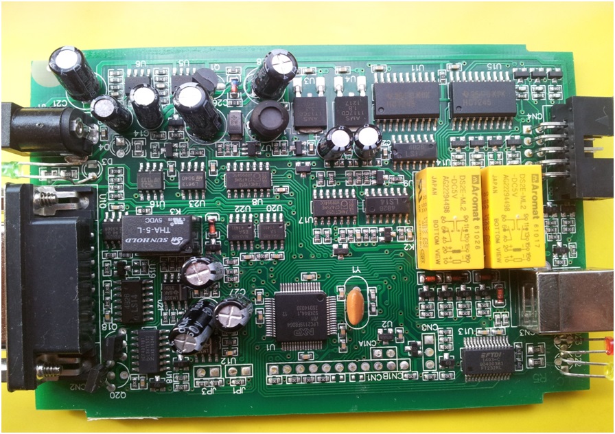

Тоже пришла V54 , и также нет конденсаторов , как на фото из поста 1670 , нужны они все же ? Кто как работает ?
также нету кондёров. и не знаю нужны ли. работоспособность не проверял пока.
