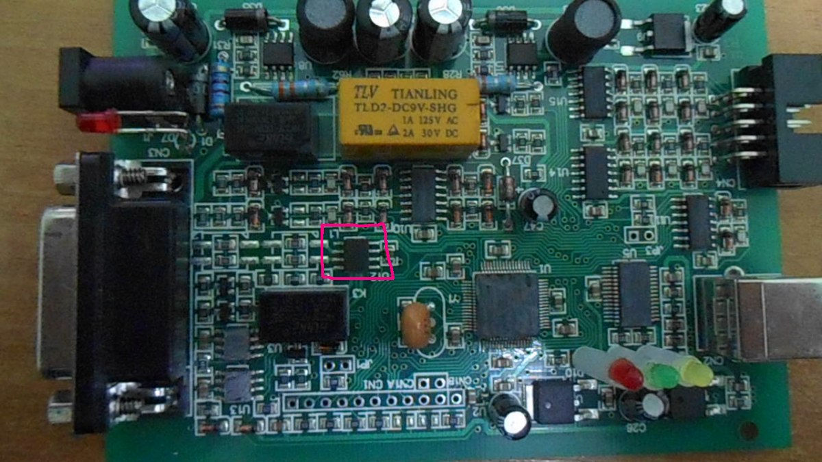

khariton.h Опубликовано 20 августа, 2014 Поделиться Опубликовано 20 августа, 2014 парни всем привет прочитал всю тему немогу понять что с моей галетой у всех проблемы с к линеей а у меня с кан линеей неодин кановский блок через резетку немогу прочитать подскажите может кановская микросхема мертвая может ее поменять и где она стоит Ссылка на комментарий Поделиться на другие сайты Поделиться

khariton.h Опубликовано 21 августа, 2014 Поделиться Опубликовано 21 августа, 2014 парни всем привет прочитал всю тему немогу понять что с моей галетой у всех проблемы с к линеей а у меня с кан линеей неодин кановский блок через резетку немогу прочитать подскажите может кановская микросхема мертвая может ее поменять и где она стоит ни кто низнает что это Ссылка на комментарий Поделиться на другие сайты Поделиться

khariton.h Опубликовано 22 августа, 2014 Поделиться Опубликовано 22 августа, 2014 (изменено) парни всем привет прочитал всю тему немогу понять что с моей галетой у всех проблемы с к линеей а у меня с кан линеей неодин кановский блок через резетку немогу прочитать подскажите может кановская микросхема мертвая может ее поменять и где она стоит видимо никто низнает Изменено 22 августа, 2014 пользователем khariton.h Ссылка на комментарий Поделиться на другие сайты Поделиться

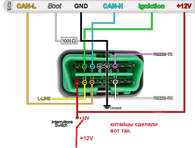

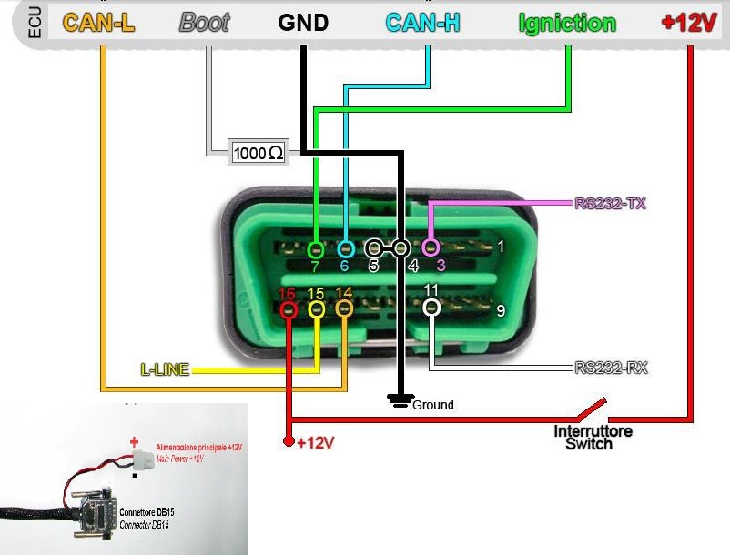

Rins Опубликовано 23 августа, 2014 Поделиться Опубликовано 23 августа, 2014 (изменено) Тоже пришла V54 , и также нет конденсаторов , как на фото из поста 1670 , нужны они все же ? Кто как работает ? на соседнем форуме обсуждалось. кондёров быть не должно. с кондёрами запаянными китайцами у БП срабатывала защита по то току при попытке чтения БДМ. выпаял он их. и всё заработало. вчера проверял бут трикор. работает моя галета 54я. только что то китайцы с тумблером по питанию намудрили (в итоге на ЭБУ было питание всегда, не зависимо от переключателя). переделал как в оригинале. чтоб можно было рубить питание. Изменено 23 августа, 2014 пользователем Rins Ссылка на комментарий Поделиться на другие сайты Поделиться
Marion Опубликовано 23 августа, 2014 Поделиться Опубликовано 23 августа, 2014 (изменено) парни всем привет прочитал всю тему немогу понять что с моей галетой у всех проблемы с к линеей а у меня с кан линеей неодин кановский блок через резетку немогу прочитать подскажите может кановская микросхема мертвая может ее поменять и где она стоит Была у меня такая.Не мучайся,can не заработает.Видимо в проце что то не то залито. А драйвер выделил на фото Изменено 23 августа, 2014 пользователем Marion Ссылка на комментарий Поделиться на другие сайты Поделиться

Роман Ботан Опубликовано 24 августа, 2014 Поделиться Опубликовано 24 августа, 2014 (изменено) на соседнем форуме обсуждалось. кондёров быть не должно. с кондёрами запаянными китайцами у БП срабатывала защита по то току при попытке чтения БДМ. выпаял он их. и всё заработало. вчера проверял бут трикор. работает моя галета 54я. только что то китайцы с тумблером по питанию намудрили (в итоге на ЭБУ было питание всегда, не зависимо от переключателя). переделал как в оригинале. чтоб можно было рубить питание. Дружище, там же вроде для бута другой кабель есть отдельный. Хотелось бы понять распиновку выводов непосредственно из гали для проверки. Может конечно где то в хелпе есть, но я пока не видел. Надо глянуть. Кстати, вопрос по BDM на гале v53. Кто проверял, работает ? Если смотреть распин выхода из гали в мануале, то он соответствует действительности? Да, распин для кабеля есть, я нашел. А как его проверить, пока не знаю. Не пробовал. Изменено 24 августа, 2014 пользователем Роман Ботан Ссылка на комментарий Поделиться на другие сайты Поделиться
