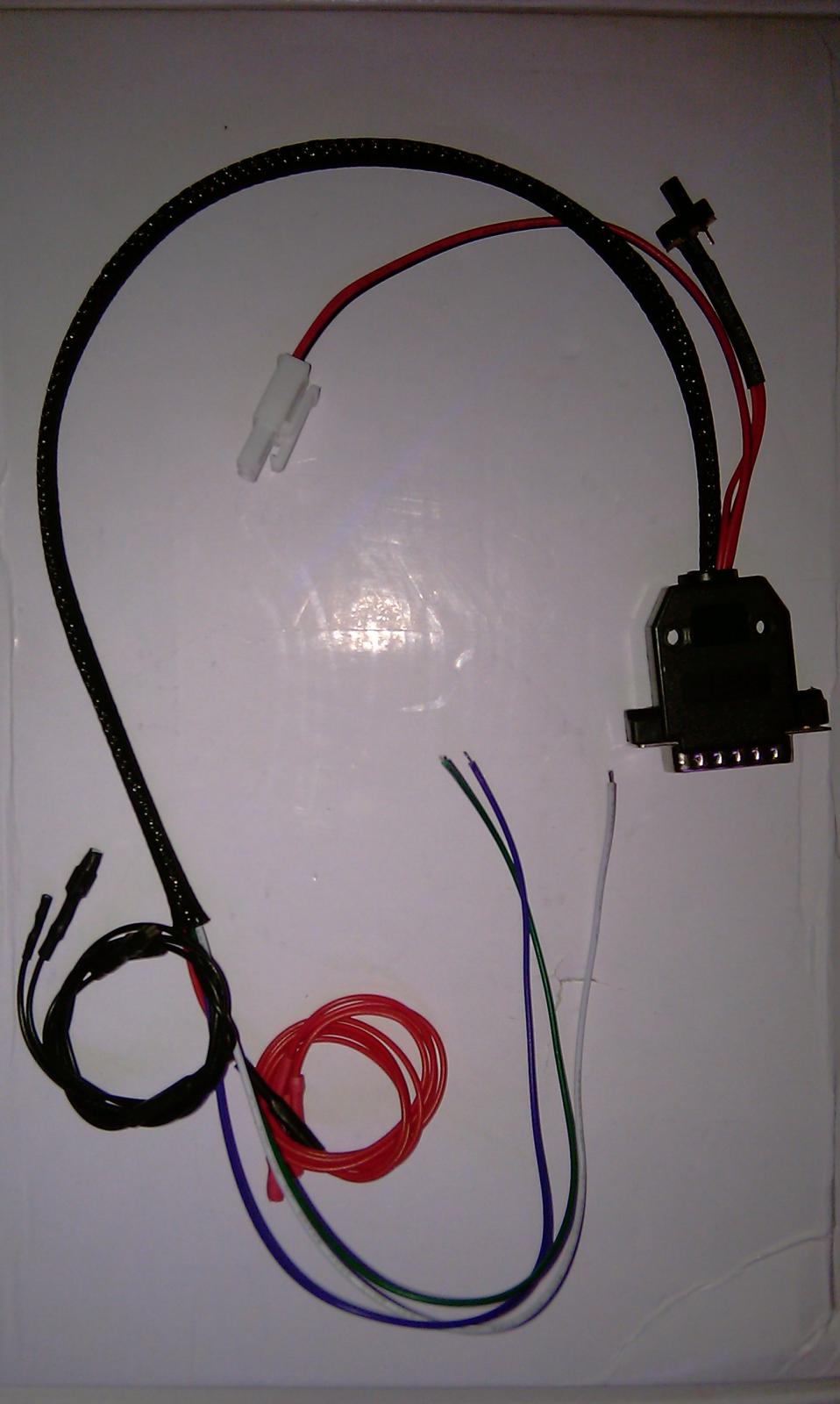

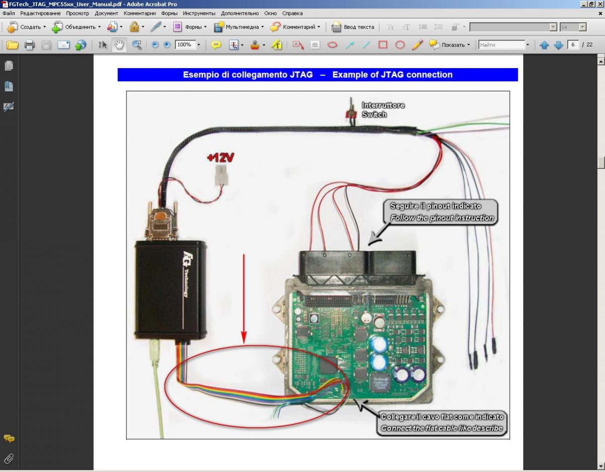

Роман Ботан Опубликовано 24 августа, 2014 Поделиться Опубликовано 24 августа, 2014 Парни, а второй DB15 кабель, без CAN и L-Line, исключительно питание и RX / TX, вообще для каких целей ? Кстати там в разъеме тоже провод на вкл. зажигания не на тот пин припаян.. Ссылка на комментарий Поделиться на другие сайты Поделиться
boudrouc Опубликовано 24 августа, 2014 Поделиться Опубликовано 24 августа, 2014 (изменено) Этот кабель для работы в буте с HITACHI и MITSUBISHI, а также JTAG_RENESAS. Откройте папку DOCUMENTS_NEW_TOOL в программе, станет понятно. Изменено 24 августа, 2014 пользователем boudrouc Ссылка на комментарий Поделиться на другие сайты Поделиться
Роман Ботан Опубликовано 24 августа, 2014 Поделиться Опубликовано 24 августа, 2014 Спасибо ! Действительно так. Ссылка на комментарий Поделиться на другие сайты Поделиться
guardauto Опубликовано 27 августа, 2014 Поделиться Опубликовано 27 августа, 2014 Мне что-то казалось, что для jtag другой кабель нужен. Картинка из папки DOCUMENTS_NEW_TOOL. Мне китаец этот шнурок не положил, потому и интересовался. Ссылка на комментарий Поделиться на другие сайты Поделиться
Роман Ботан Опубликовано 27 августа, 2014 Поделиться Опубликовано 27 августа, 2014 (изменено) Я пробовал по JTAG подключиться к блоку от Nissan Almera Classic - HITACHI , ничего у меня не вышло. Читает, или делает вид, что читает, потом ошибка соединения 2 го провода, жму ок, следом ошибка соединения з го провода, жму ок. Прошивка сохраняется а там мусор. В принципе этот блок читал и писал пиасинькой, по этому расстроился но не очень. Изменено 27 августа, 2014 пользователем Роман Ботан Ссылка на комментарий Поделиться на другие сайты Поделиться

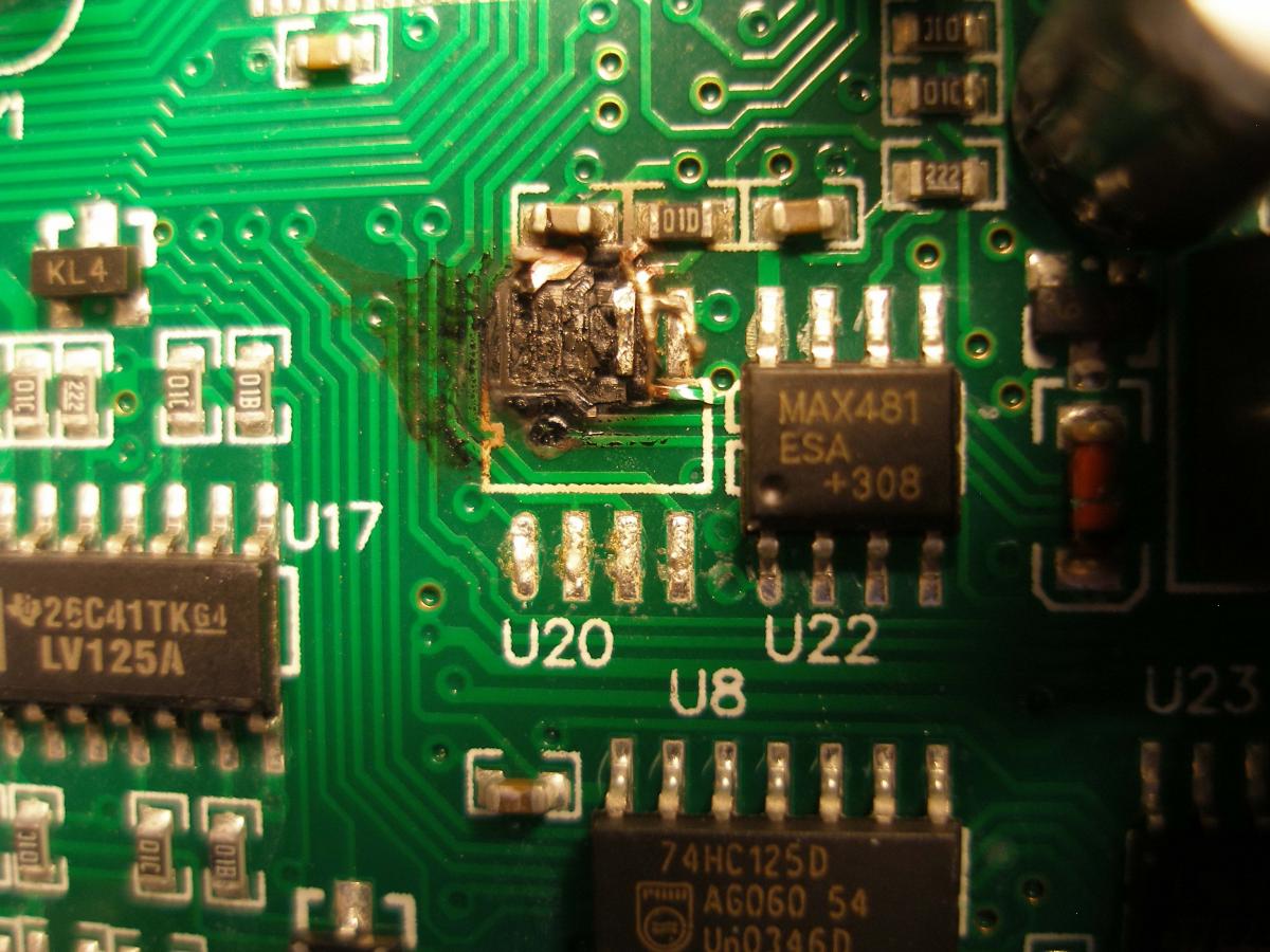

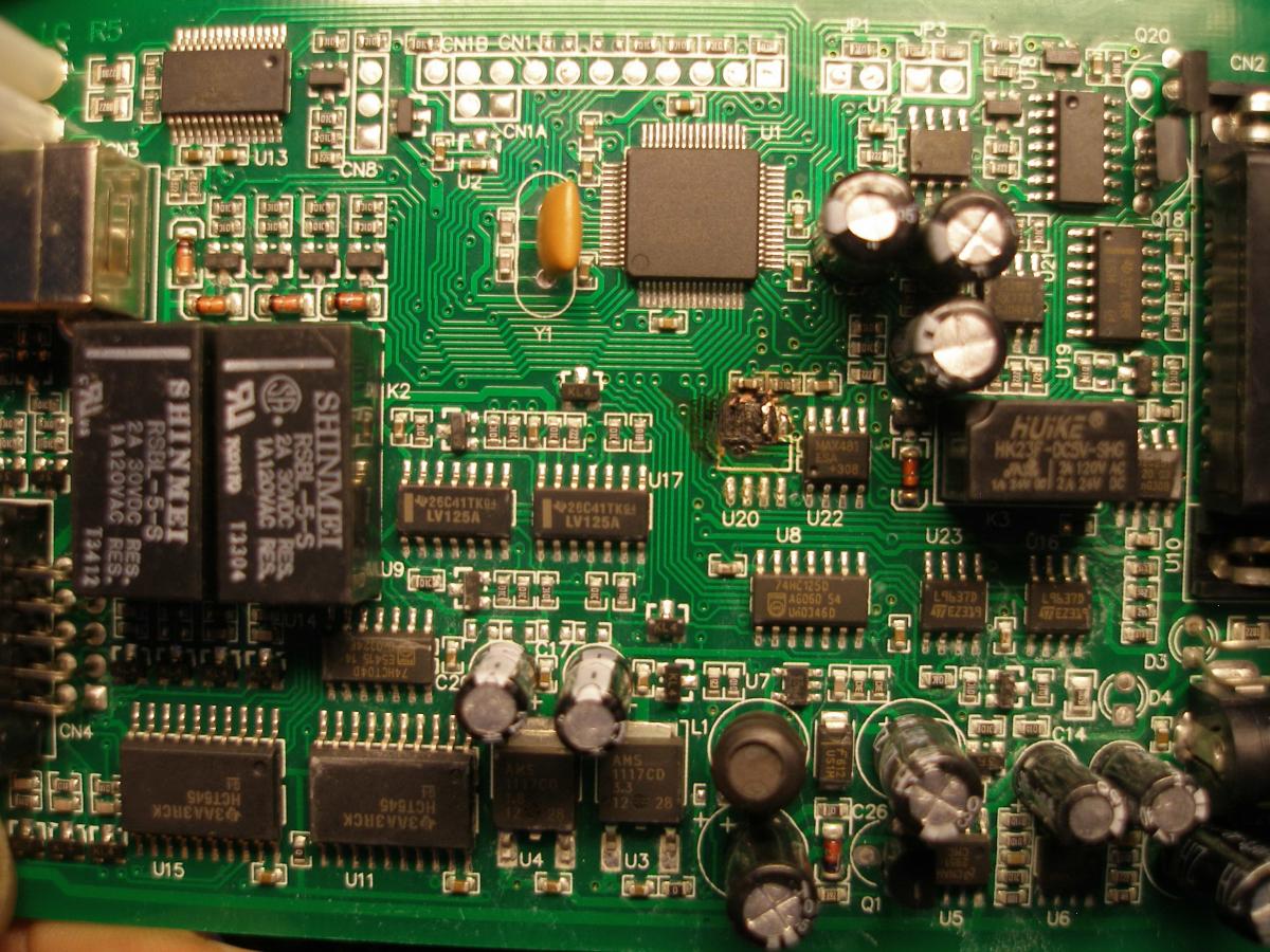

Navigator742 Опубликовано 29 августа, 2014 Поделиться Опубликовано 29 августа, 2014 (изменено) Добрый день. Запустил Галету 53, проверил все норма, решил прочитать через обд машинку , подключил все норма но как только включил зажигание из Галеты пошел спицифический дымок , вскрыл оказалось сгорели две микрухи MAX481 на такой же плате здесь на форуме стоят ST485, вопрос в чем разница между микросхемами, и вдруг кто то сталкивался , причина выхода из строя микрух, если бы одна то понятно но две навивает нехорошие мысли, питание стабильное 4,9 вольтана микросхемах. Изменено 29 августа, 2014 пользователем Navigator742 Ссылка на комментарий Поделиться на другие сайты Поделиться
Rins Опубликовано 29 августа, 2014 Поделиться Опубликовано 29 августа, 2014 проще новую купить, чем с этой время терять. Ссылка на комментарий Поделиться на другие сайты Поделиться
nemoi Опубликовано 29 августа, 2014 Поделиться Опубликовано 29 августа, 2014 В 29.08.2014 в 11:01, Navigator742 сказал: Добрый день. Запустил Галету 53, проверил все норма, решил прочитать через обд машинку , подключил все норма но как только включил зажигание из Галеты пошел спицифический дымок , вскрыл оказалось сгорели две микрухи MAX481 на такой же плате здесь на форуме стоят ST485, вопрос в чем разница между микросхемами, и вдруг кто то сталкивался , причина выхода из строя микрух, если бы одна то понятно но две навивает нехорошие мысли, питание стабильное 4,9 вольтана микросхемах. Читайте ветку , тут все есть по вашему вопросу и еще много интересного для себя откроете. Ссылка на комментарий Поделиться на другие сайты Поделиться
Роман Ботан Опубликовано 29 августа, 2014 Поделиться Опубликовано 29 августа, 2014 В 29.08.2014 в 11:01, Navigator742 сказал: Добрый день. Запустил Галету 53, проверил все норма, решил прочитать через обд машинку , подключил все норма но как только включил зажигание из Галеты пошел спицифический дымок , вскрыл оказалось сгорели две микрухи MAX481 на такой же плате здесь на форуме стоят ST485, вопрос в чем разница между микросхемами, и вдруг кто то сталкивался , причина выхода из строя микрух, если бы одна то понятно но две навивает нехорошие мысли, питание стабильное 4,9 вольтана микросхемах. Дружище! Очень тебе сочувствую ! Ну ты бы почитал как следует про катлетку, прежде чем заводить машинку с воткнутым девайсом. Пишу для всех, кто ещё не знает граблей ! НЕЛЬЗЯ ЗАВОДИТЬ АВТО, КОГДА ГАЛЕТА ПОДКЛЮЧЕНА !!!!!!!!! Ссылка на комментарий Поделиться на другие сайты Поделиться
nemoi Опубликовано 29 августа, 2014 Поделиться Опубликовано 29 августа, 2014 (изменено) Не наводите блудняк и читаем внимательно тему и вопросы ! 1 заводить (про это никто не писал) и включать зажигание это разные вещи. 2 аргументы, почему нельзя заводить с галетой на obd висящей без программного коннекта ? 3 99% что выгорели "максы" из за неправильного подключения, отсутствия адаптера между гал и кабелем obd. Изменено 29 августа, 2014 пользователем nemoi Ссылка на комментарий Поделиться на другие сайты Поделиться
NS555 Опубликовано 29 августа, 2014 Поделиться Опубликовано 29 августа, 2014 В 29.08.2014 в 11:16, Rins сказал: проще новую купить, чем с этой время терять. Проще отремонтировать у меня такая же ситуевина была ...но я просто подал питание на галю и дым пошел никаких блоков не было подключено к галете просто задымила и все. восстановил заработала. китаезы собирают все что мы покупаем из реального шлака. поэтому все так дешево получается. Ссылка на комментарий Поделиться на другие сайты Поделиться
AWAS Опубликовано 29 августа, 2014 Поделиться Опубликовано 29 августа, 2014 Я тоже палил 481, просто при включении питания самой галетты, даже без внешних интерфейсов. Ссылка на комментарий Поделиться на другие сайты Поделиться
Navigator742 Опубликовано 30 августа, 2014 Поделиться Опубликовано 30 августа, 2014 В 29.08.2014 в 12:07, nemoi сказал: Не наводите блудняк и читаем внимательно тему и вопросы ! 1 заводить (про это никто не писал) и включать зажигание это разные вещи. 2 аргументы, почему нельзя заводить с галетой на obd висящей без программного коннекта ? 3 99% что выгорели "максы" из за неправильного подключения, отсутствия адаптера между гал и кабелем obd. правильно 3, адаптер не подключил. спасибо Ссылка на комментарий Поделиться на другие сайты Поделиться

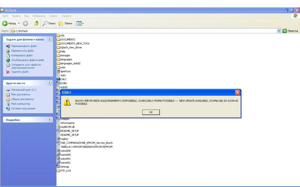

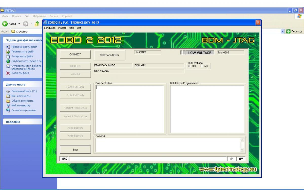

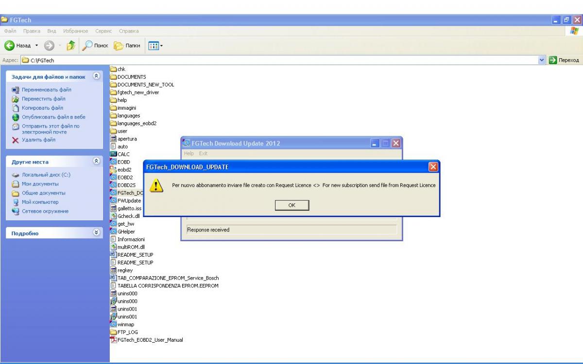

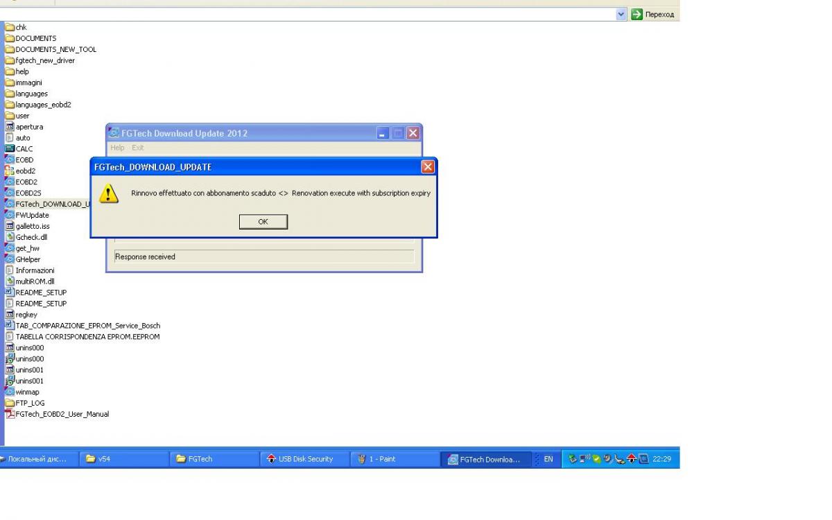

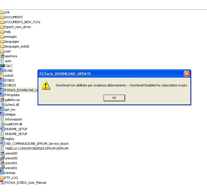

lowepro Опубликовано 30 августа, 2014 Поделиться Опубликовано 30 августа, 2014 Парни, такая ситуация. Купил катлету v54. Установил. Запускатеся так:(первые 3 файла) При попытке запустить файл обновления, ведет себя так: (вторые 3 файла) ПРи запуске программы, катлета оживает( светодиоды моргают) На конкретном блоке еще не испытывал. Вопрос в следующем: вот такой запуск это нормально? И почему обнова не проходит? Ссылка на комментарий Поделиться на другие сайты Поделиться
