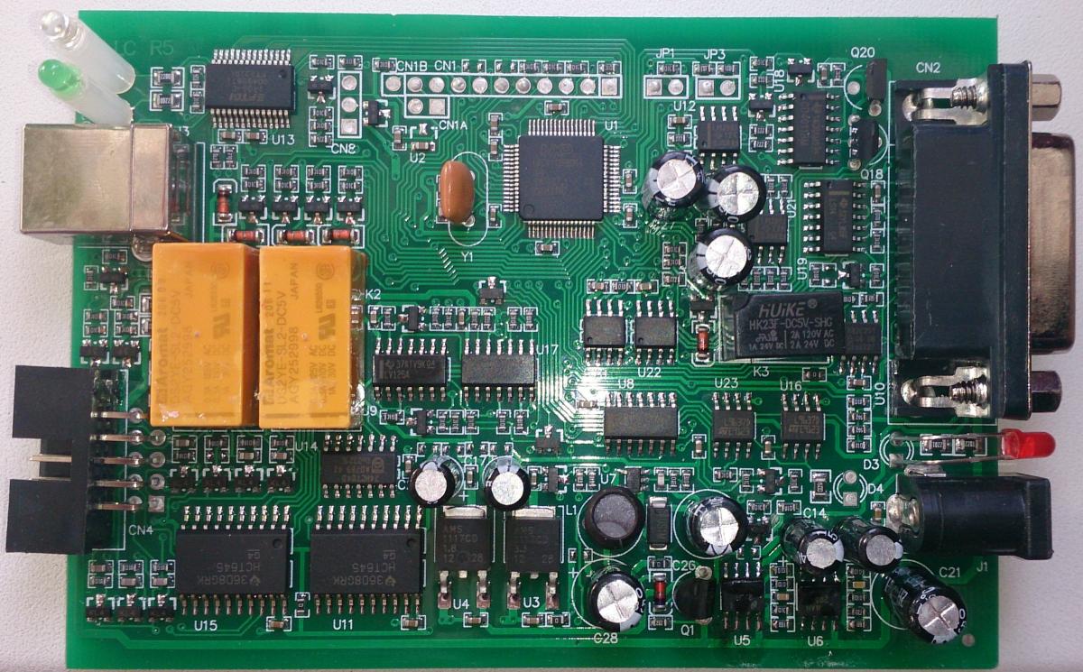

Виталик 522 Опубликовано 6 сентября, 2014 Поделиться Опубликовано 6 сентября, 2014 не,другая Ссылка на комментарий Поделиться на другие сайты Поделиться
zONavets Опубликовано 6 сентября, 2014 Поделиться Опубликовано 6 сентября, 2014 блин... где все такую берут )) а то у меня оранжевыми релюшками и другим комплектом мелочёвки - как-то стрёмно экспериментировать ) Ссылка на комментарий Поделиться на другие сайты Поделиться
doctor+ Опубликовано 6 сентября, 2014 Поделиться Опубликовано 6 сентября, 2014 Млин, какая разница какого цвета релюшки ??? Вот у меня такая плата Ссылка на комментарий Поделиться на другие сайты Поделиться
Shep Опубликовано 6 сентября, 2014 Поделиться Опубликовано 6 сентября, 2014 парни, так что на счёт трёх электролитических конденсаторов рядом с процом у кого какие стоят? на португале 4,7мкФ на 25В на чайне встречал 10мкФ и 100мкФ Ссылка на комментарий Поделиться на другие сайты Поделиться
zONavets Опубликовано 6 сентября, 2014 Поделиться Опубликовано 6 сентября, 2014 Млин, какая разница какого цвета релюшки ??? Вот у меня такая плата Вот у тебя тоже вместо транзюка U2 ёмкость запаяна )) На что это влияет... хз Ссылка на комментарий Поделиться на другие сайты Поделиться

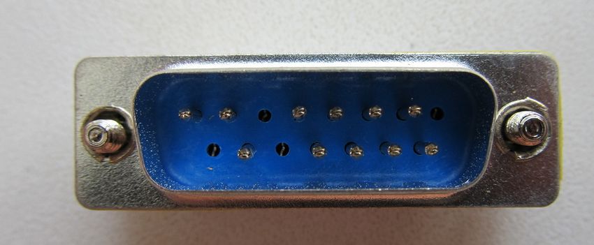

Rins Опубликовано 7 сентября, 2014 Поделиться Опубликовано 7 сентября, 2014 интересная фотка. видимо такой и должен быть адаптер. у большинства все контакты на месте. возникает вопрос о доработке. Ссылка на комментарий Поделиться на другие сайты Поделиться
Shep Опубликовано 7 сентября, 2014 Поделиться Опубликовано 7 сентября, 2014 правильно. их там не должно быть. Ссылка на комментарий Поделиться на другие сайты Поделиться
doctor+ Опубликовано 8 сентября, 2014 Поделиться Опубликовано 8 сентября, 2014 Вот у тебя тоже вместо транзюка U2 ёмкость запаяна )) На что это влияет... хз На зарубежных сайтах говорят, что там емкость и должна быть. Х.з. Все норм вроде работает Ссылка на комментарий Поделиться на другие сайты Поделиться
Rins Опубликовано 8 сентября, 2014 Поделиться Опубликовано 8 сентября, 2014 На зарубежных сайтах говорят, что там емкость и должна быть. Х.з. Все норм вроде работает у меня тоже без транзюка, с емкостью. проверил только Клайн. и бут трикор. они работают. Ссылка на комментарий Поделиться на другие сайты Поделиться

zONavets Опубликовано 8 сентября, 2014 Поделиться Опубликовано 8 сентября, 2014 (изменено) Фото двух рабочих комплектов GalettoV54 china: https://yadi.sk/d/fl3RnCOsbBp79 Для того чтобы закончить неразбериху. Единственное, ни разу не было Galetto с конденсатором вместо транзистора U2. Спасибо за отличные фото! У меня почти такой же как в папке 04. Единственное отличие - на моей плате очень мало шёлкографии, в отличии от твоей и 74HC125 неизвестного производителя... Возник у меня вопрос по поводу распайки ОБД кабеля и кабеля для бутмода... Нахрена у тебя кан шина соединена резистором?? У меня 120Ом между линиями появляются при подсоединении разъёмов к блоку галетты - т.е. 120Ом висит внутри блока.. И второй вопрос - оранжевый провод RX у тебя - он должен быть белым по идее... З.Ы. И ещё на плате у меня резистор возле U19 (номер резистора не видно из-за реле) 01X (10Ом), а у тебя 01А(100Ом) Изменено 8 сентября, 2014 пользователем zONavets Ссылка на комментарий Поделиться на другие сайты Поделиться
OalikO Опубликовано 8 сентября, 2014 Поделиться Опубликовано 8 сентября, 2014 CAN шина должна быть 120Ом блок и 120Ом прибор = 60Ом сопротивление шины. Частных случаев много. Можно изменять сопротивление, но у меня и так работало с MSD80+Gateway. Должно быть 100Ом судя по хорошему клону из папки 01. Не знаю на что влияет, учитывая что рядом вообще нет резистора. На счёт цветов - перепутано и в Renesas кабеле. Китайцы такие китайцы... Надо думать, проверять и подписывать прежде чем использовать. Ссылка на комментарий Поделиться на другие сайты Поделиться
zONavets Опубликовано 8 сентября, 2014 Поделиться Опубликовано 8 сентября, 2014 CAN шина должна быть 120Ом блок и 120Ом прибор = 60Ом сопротивление шины. Частных случаев много. Можно изменять сопротивление, но у меня и так работало с MSD80+Gateway. Должно быть 100Ом судя по хорошему клону из папки 01. Не знаю на что влияет, учитывая что рядом вообще нет резистора. На счёт цветов - перепутано и в Renesas кабеле. Китайцы такие китайцы... Надо думать, проверять и подписывать прежде чем использовать. Вот поэтому я насчёт кан шины и спросили )) в блоке галетты 120Ом есть, в моторнике тоже 120 по любому.. На фига ещё в кабель впаивать - непонятно... Ссылка на комментарий Поделиться на другие сайты Поделиться
