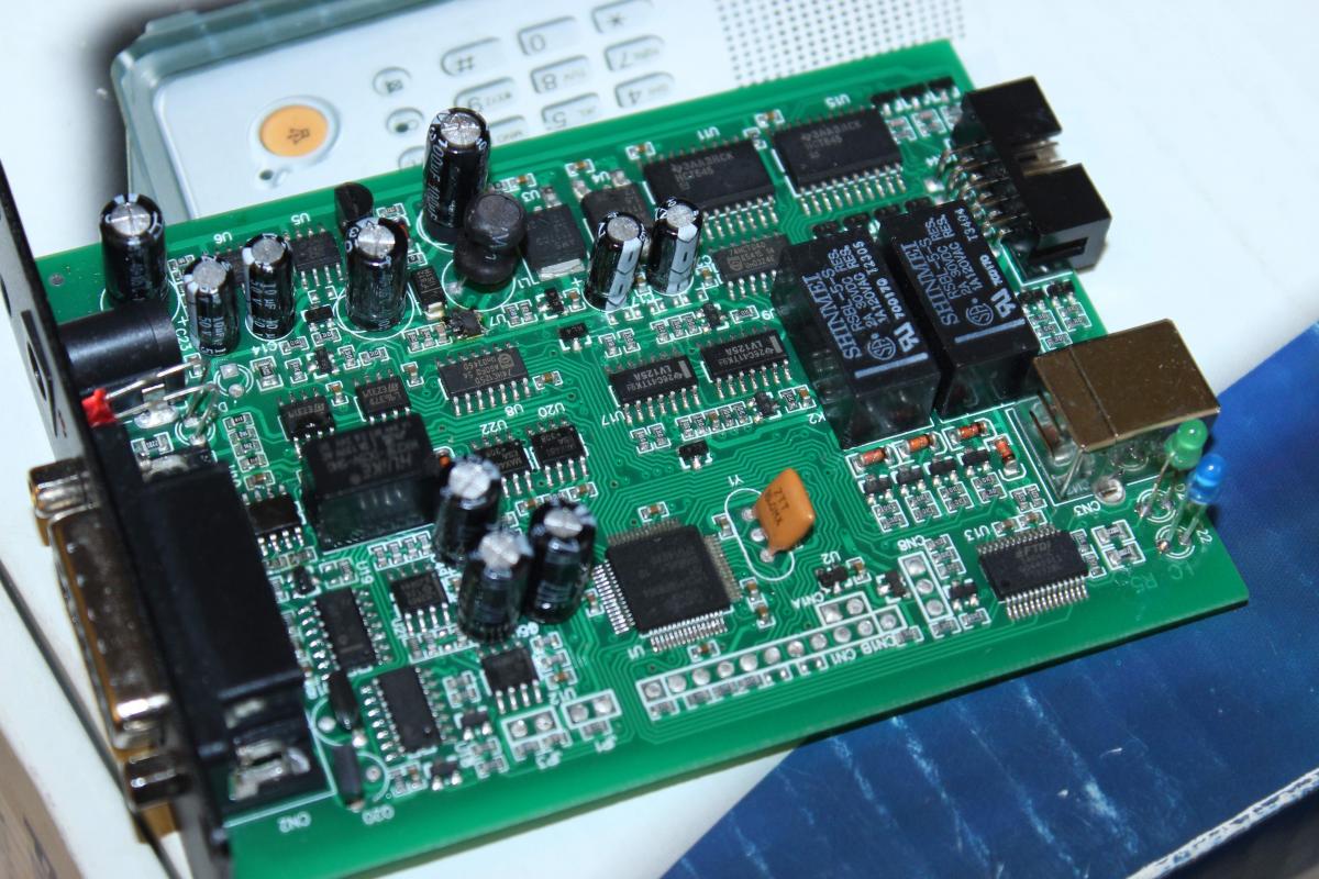

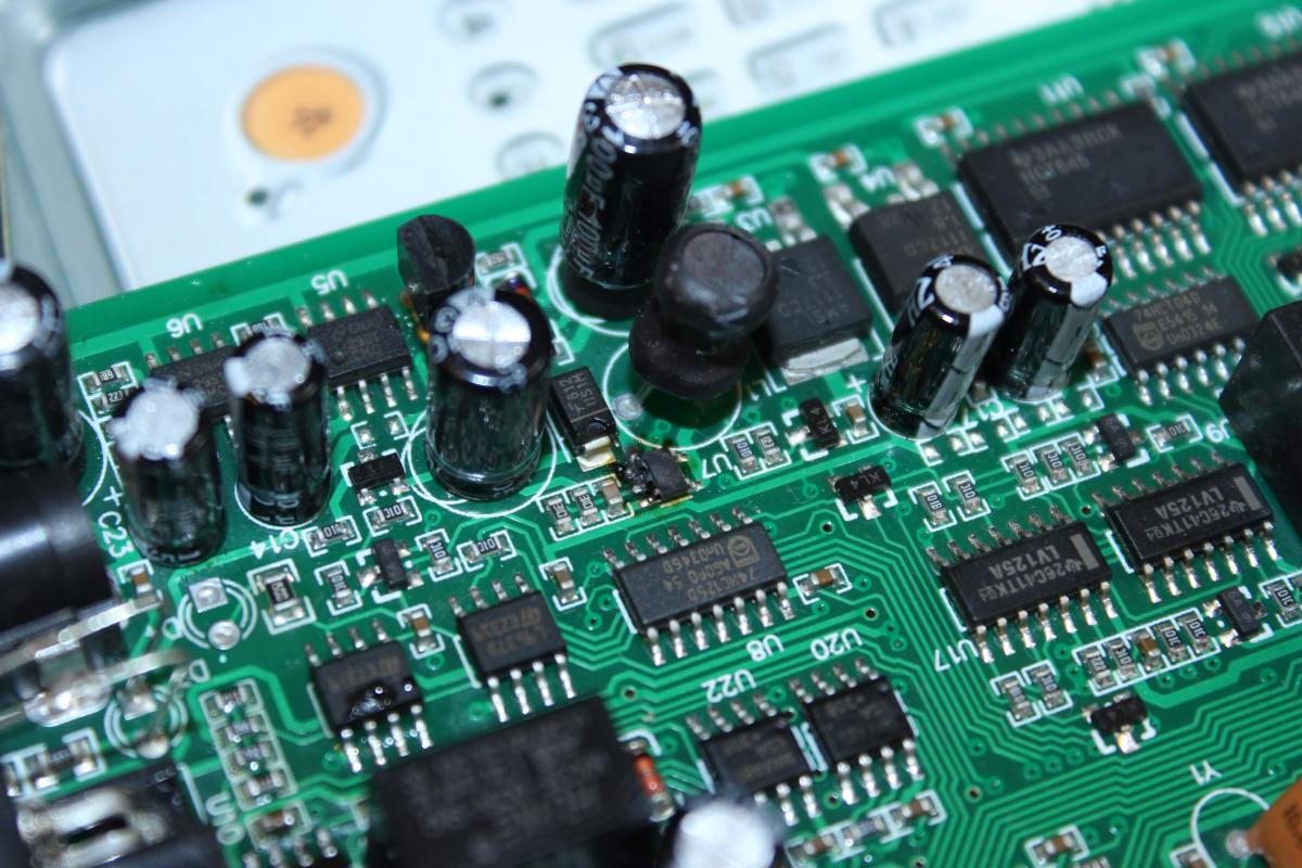

guardauto Опубликовано 15 сентября, 2014 Поделиться Опубликовано 15 сентября, 2014 Кто в курсе, куда раздает питание стабилизатор U7, маркировка PHOI, TPS61040DB. Выгорел, когда воткнул в свою галету внешнее питание. Хорошо, хоть ЭБУ не был подключен. Ссылка на комментарий Поделиться на другие сайты Поделиться
