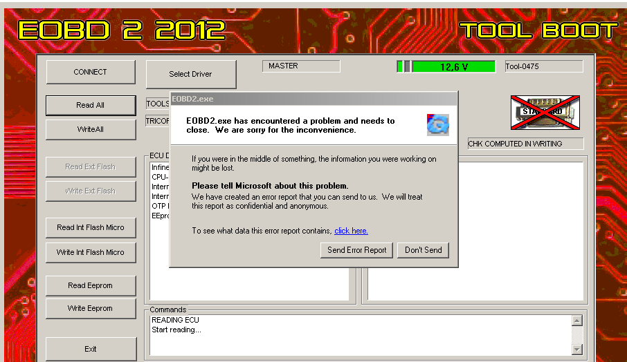

ZINZIYAHO Опубликовано 18 октября, 2014 Поделиться Опубликовано 18 октября, 2014 (изменено) Привет всем, есть блок от бмв 2,0 120d 2006 EDC17CP02 трикор1766 нужно было удалить сажу и егр на днях считал прошивку по Бут все считалось сегодня хотел залить правленную, но хотел сначала еще раз считать чтоб убедиться что все в порядке читает шкала идет, в конце чтения выскакивает ошибка , скрин прилагаю и прошивка не сохраняется блок определяет питание видит пробовал прошивать епром перезагружал комп не помогает может кто сталкивался?? Изменено 18 октября, 2014 пользователем ZINZIYAHO Ссылка на комментарий Поделиться на другие сайты Поделиться
