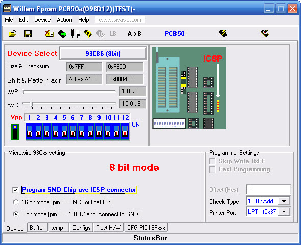

052 Опубликовано 16 июля, 2015 Поделиться Опубликовано 16 июля, 2015 Подскажите прищепкой кто нибудь работал с 93сХХ -24сХХ вилемом ? Пишут что минипро требует внешний источник питания подбирать напругу - есть ли наработки? ICSP в опциях выбирать как на скрине или нет ? Спасибо Ссылка на комментарий Поделиться на другие сайты Поделиться
