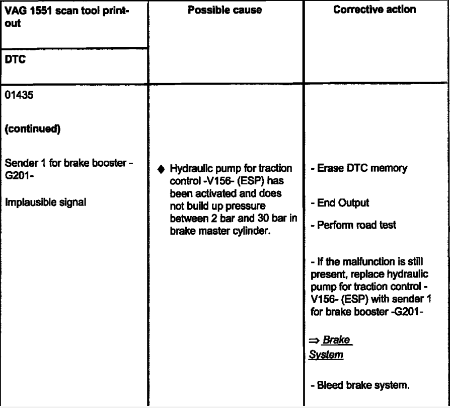

SamVVV Опубликовано 17 апреля, 2013 Поделиться Опубликовано 17 апреля, 2013 Я смотрю тема умерла??? Столкнулся с похожей ситуацией на своей машинешке, 01435 д.давления 1 в тормозной системе-G201 -неверный сигнал переодически). Проверил все что описано, жаба заменяна, ЭБУ меняли до меня, есть подозрение на подкачивающий насос ESP, т.к. работает он при определенных условиях. Подскажите ПЛЗ как его проверить и каковы условия срабатывания сего девайса??? Ошибка вываливается только при резком ускорении. Ссылка на комментарий Поделиться на другие сайты Поделиться

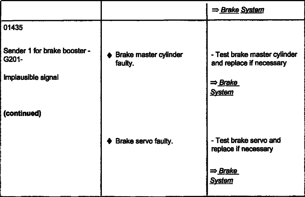

SamVVV Опубликовано 17 апреля, 2013 Поделиться Опубликовано 17 апреля, 2013 Сори, Автомобиль AUDI A6 1.8T AWT. ABS 5.3, ошибка 01435 переодическая, выскакивает при резком разгоне, при плавное езде проблема не проявляется. В данной системе ABS+ESP блок управления стоит отдельно от гидромодуля, датчик G201 рабочий согласно показаний VAG-COM, при отпущенной педали тормоза 0.65 бар, при полностью выжатой до 70-80 бар. "Лягушка" тормозов заменяна мною, блок управления заменен предыдущим хозяином, проводка до датчика G201 проверена. Датчик G201, установлен в покачивающем насосе ESP. Есть подозрение неисправности насоса ESP. Ссылка на комментарий Поделиться на другие сайты Поделиться

shpuntik 2 Опубликовано 23 апреля, 2013 Поделиться Опубликовано 23 апреля, 2013 Я бы заменил электронную часть ESP-ABS. В 17.04.2013 в 07:13, SamVVV сказал: 01435 д.давления 1 в тормозной системе-G201 -неверный сигнал переодически). Проверил все что описано, жаба заменяна, ЭБУ меняли до меня, есть подозрение на подкачивающий насос ESP, т.к. работает он при определенных условиях. Подскажите ПЛЗ как его проверить и каковы условия срабатывания сего девайса??? Ошибка вываливается только при резком ускорении. Вот что касается недостоверного сигнала. Ссылка на комментарий Поделиться на другие сайты Поделиться
