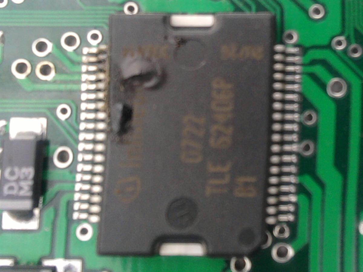

За другое это за какое? Или вы хотите сказать, процессор напрямую управляет форсунками? Ключи- это не только те квадратики, которые стоят на выходе для катушек зажигания. А ещё транзисторы могут стоять не отдельно, а в одной микросхеме несколько штук. Например есть такая микросхема ULN2003AG, представляющая из себя по-моему 7 транзисторов. Почитайте Даташит.

мне попадался микас 11 с подобной проблемой. там косяк был в цепи драйверной диагностики в ЭБУ и было применено самое простое решение - снятие флагов по обработке этой ошибки.
