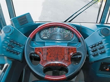

bas Опубликовано 16 июля, 2012 Поделиться Опубликовано 16 июля, 2012 автобус КАвЗ дизель,24В, АБС,прибор ВДО 22500,тип 1323.0301,задействован только разъем А,на нем есть по пинам: 1 - "30" +24В 2- "58" габарит 3- "15" зажигание 4- CAN L 5-? (но не сигнал) 6- 31 масса 7- масса CAN (написано на приборе) 8- CAN H Кто нибудь делал такой щиток? Ссылка на комментарий Поделиться на другие сайты Поделиться
Saol Опубликовано 16 июля, 2012 Поделиться Опубликовано 16 июля, 2012 (изменено) Вы делаете CAN подмотки? Что-то здается мне, нужно делать по CAN. А может с ДС обычный до блока, а с блока CAN или так, с блока ABS уже CAN(цепляйтесь к датчикам). Отсоедините разъем с блока ABS, пусть водила проедется, а Вы на стрелочку смотрите, подымается или нет. Далее действуйте. Щиток такой? Такой автобус не попадался. Изменено 16 июля, 2012 пользователем Saol Ссылка на комментарий Поделиться на другие сайты Поделиться
