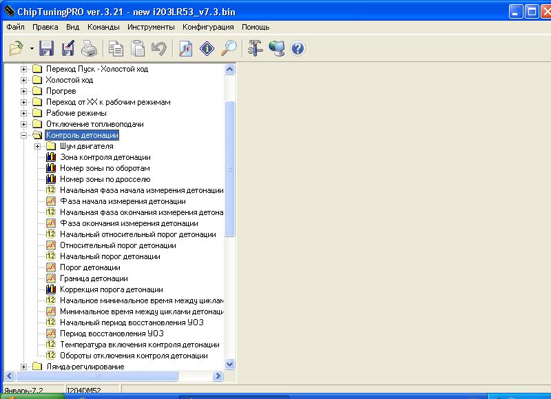

pashuta Опубликовано 28 апреля, 2013 Поделиться Опубликовано 28 апреля, 2013 Январь 7.2 21124-...-32, двигатель УЗАМ, широкополосный ДД на шпильке впускного коллектора. Проблема такая, на слух детонацию слышно, а по логам ее нет. Код АЦП канала детонации на ХХ - 1,5 В с ростом оборотов бывает увеличивается до 5 В. Подскажите что не так, как настроить? Ссылка на комментарий Поделиться на другие сайты Поделиться
Klassikovod Опубликовано 28 апреля, 2013 Поделиться Опубликовано 28 апреля, 2013 Гы....а в прошивке все галочки стоят по ДД и как там поживают настройки канала детонации? Может кто отключил? Ссылка на комментарий Поделиться на другие сайты Поделиться
pashuta Опубликовано 28 апреля, 2013 Поделиться Опубликовано 28 апреля, 2013 Галка о наличии ДД в флагах комплектации стоит. В калибровке "контроль детонации" все то же, что и в прошивке I250DO54. Не понял на счет отключения "настройки канала детонации", можно подробней, что это? Ссылка на комментарий Поделиться на другие сайты Поделиться
Klassikovod Опубликовано 28 апреля, 2013 Поделиться Опубликовано 28 апреля, 2013 Тут проверь или сравни с другой прошивкой. Ссылка на комментарий Поделиться на другие сайты Поделиться
pashuta Опубликовано 28 апреля, 2013 Поделиться Опубликовано 28 апреля, 2013 Про это выше писал, калибровки такие же, как и в I205DO54, т.е. той, что в ЭБУ изначально залита. Ссылка на комментарий Поделиться на другие сайты Поделиться
