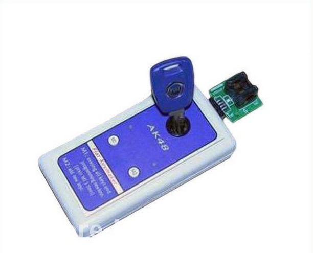

eangald Опубликовано 18 сентября, 2012 Автор Поделиться Опубликовано 18 сентября, 2012 Хотелось бы поднять старую тему,а то клиент уже весь мозг выклевал.До сих пор так и передвигается с постоянно включенным вентилятором.С его слов(может лукавит) съездил в сервис в Екатеринбург,и ему там заявили,что утопленника восстанавливать не будут-только замена бодика на новый с дальнейшей пропиской ключей,цена вопроса 895$ вместе с работой.Чел категорически отказывается расставаться с заявленной суммой.Вот возникает вопрос ,у меня есть дамп бодика без кондишена и второго вентилятора ,получится ли записать его в EEPROM c последующей пропиской ключа с помощью этой приблуды-фото прилагаю. Ссылка на комментарий Поделиться на другие сайты Поделиться
