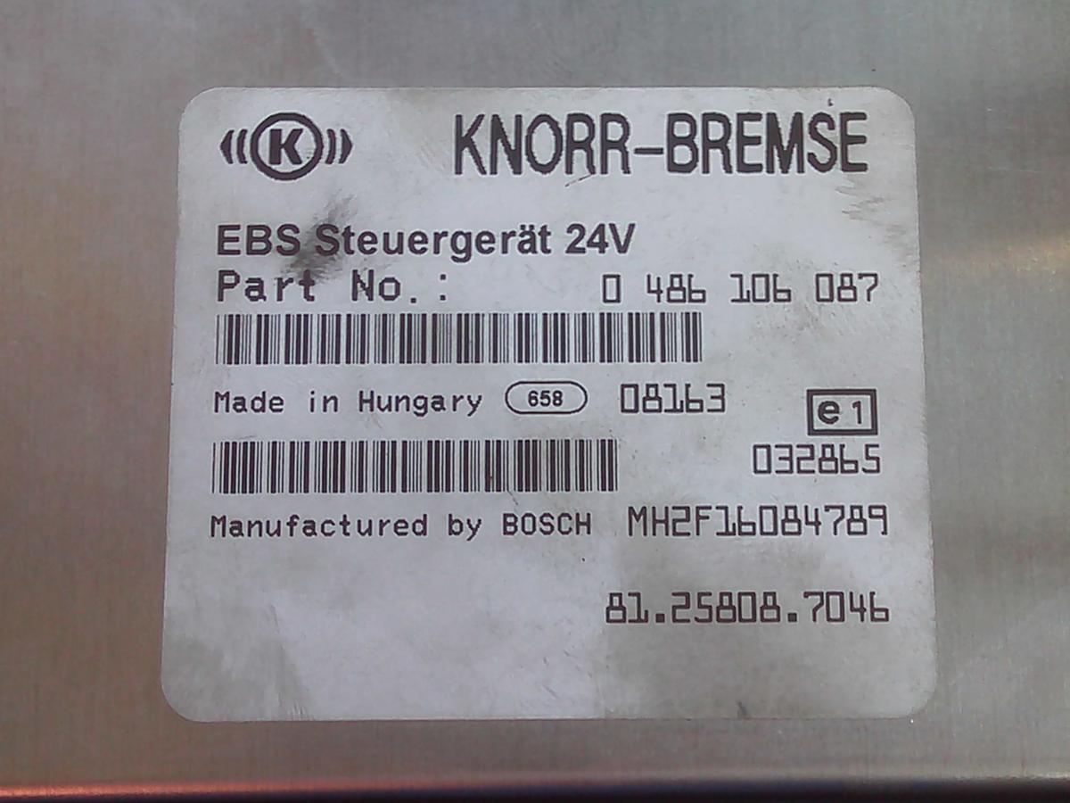

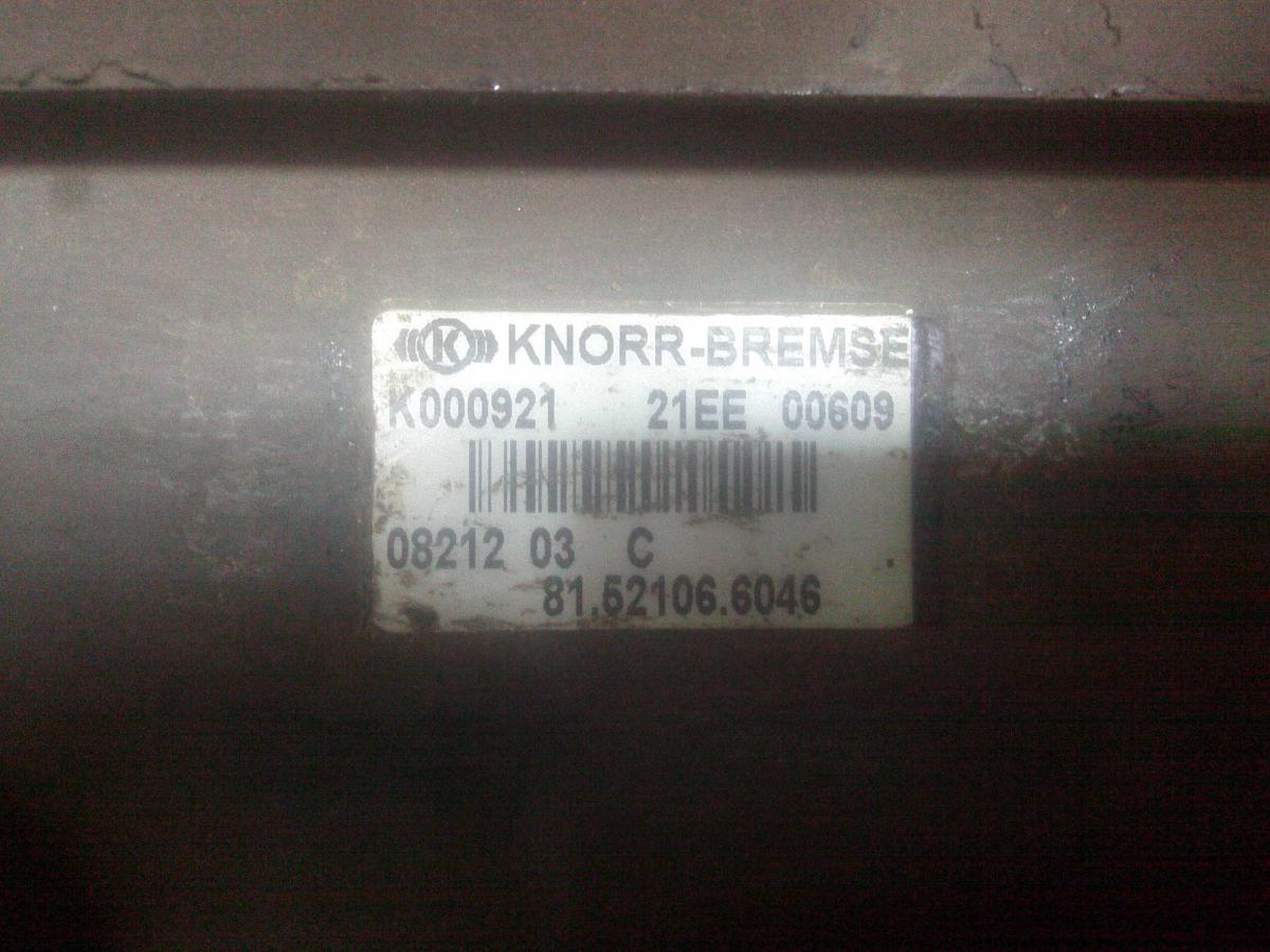

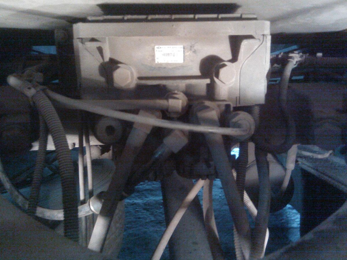

JoniPavlovich Опубликовано 5 сентября, 2014 Поделиться Опубликовано 5 сентября, 2014 Мужики прошу помощи!! опять **** Man В кратце так ман ТГА 2008г.в. Отвалился модулятор задней оси. Модулятор не выдает информацию о износе колодок скорости и давлении воздуха, питание из ЭБУ на модулятор при включении подается но сразу отключается на проводах кан сопротивление 264 ОМ по ман вин написано что должно быть 64 ом сами провода по 1,5 ом + 1,5 ом Я так понимаю модулятор скончался! Верно? Собственно сам вопрос: 1) Смогу ли я с помощью сканера ТЕХА прописать новый модулятор или только манкатс? Замена модулятора не принесла положительных результатов модулятор начал видеть давленние но только при нажатии на педаль тормаза. Вращение колёс не видит. ошибки остались 4408 4409 Сопротивление нового модуля такое как и устарого датчики износа пробовал отключать. Заранее спасибо за любую информацию. Ссылка на комментарий Поделиться на другие сайты Поделиться
Максим76 Опубликовано 6 сентября, 2014 Поделиться Опубликовано 6 сентября, 2014 CAN линию приведите в порядок если у Вас 264 Ома и непонятно как он видит давление и сообщает его Вам при неисправной линии ??????? Как Вы измеряете сопротивление линии ? Вообще что за модулятор хоть какую-то информацию давайте - Какая система EBS , номер узла ,производитель или VIN номер автомобиля Ссылка на комментарий Поделиться на другие сайты Поделиться
JoniPavlovich Опубликовано 6 сентября, 2014 Поделиться Опубликовано 6 сентября, 2014 Кан линию я проверяю согласно програме манвинс там указанно что сопротивление на проводах 133 132 должно равнятся 64Ом (собственно по этой причине заказал новый модулятор). При установке нового модулятора сопротивление показало 264Ом то что было. Я проверяю сопротивление на проводах кан переднего правого и левого модулятора и оно такое же. При этом они исправно отображают данные ошибок по ним нет. EBS 5 Knor Brems Ссылка на комментарий Поделиться на другие сайты Поделиться

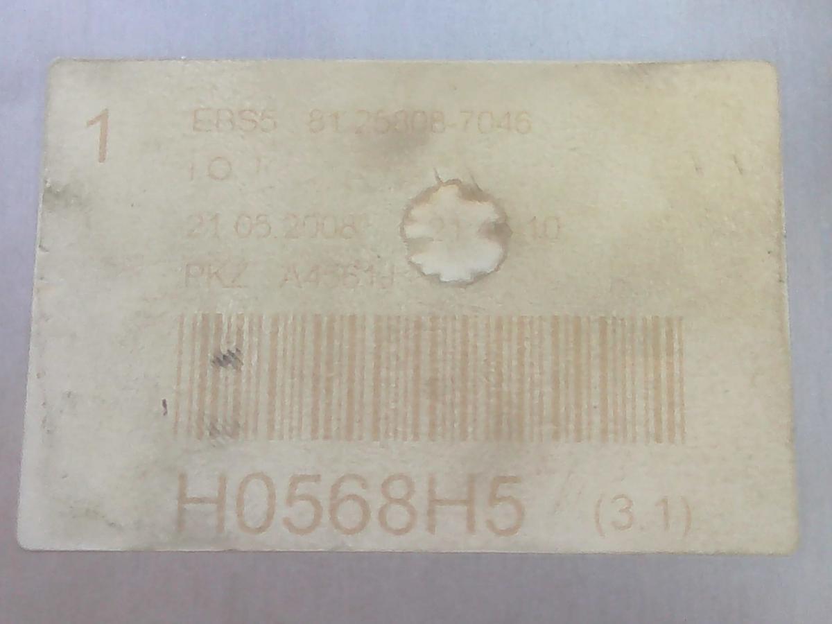

JoniPavlovich Опубликовано 6 сентября, 2014 Поделиться Опубликовано 6 сентября, 2014 Продолжаю тему в кратце навернулся блок так что тема сводится к следующим вопросам 1) Новый ЭБУ Будет с прошивкой? его можно поставить и тормоза будут? 2) Возможно ли что блок нужно просто перепрошить? Я понимаю что шансов мало но всёже. И можно прошить ТЕКСОЙ? 3) Возможно ли выполнить ремонт ЭБУ? (неисправен кан заднего моста). Свем спасибо. Ссылка на комментарий Поделиться на другие сайты Поделиться
JoniPavlovich Опубликовано 6 сентября, 2014 Поделиться Опубликовано 6 сентября, 2014 И самый главный вопрос! Имея в распоряжении только ТЕХА и автоком Возможно ли ввести блок в эксплуатацию? Ссылка на комментарий Поделиться на другие сайты Поделиться
Максим76 Опубликовано 6 сентября, 2014 Поделиться Опубликовано 6 сентября, 2014 Если верить схеме то витая пара CAN 133 и 134 провода, 132 - масса что Вы измеряете ???? Блок новый будет пустой Ваши ошибки не говорят о проблемах связи т.е. блоки видят друг друга Как чувствует себя пневматика ???? Ссылка на комментарий Поделиться на другие сайты Поделиться
Максим76 Опубликовано 6 сентября, 2014 Поделиться Опубликовано 6 сентября, 2014 Отключите разъем переднего модулятора - какая ошибка ???? В ТЕХЕ заявлено перепрограммирование 5 Кнорра ,попробуйте автокомом зайти в TGX и очистить регистратор ошибок Ссылка на комментарий Поделиться на другие сайты Поделиться
JoniPavlovich Опубликовано 6 сентября, 2014 Поделиться Опубликовано 6 сентября, 2014 Если верить схеме то витая пара CAN 133 и 134 провода, Да всё верно схемы под рукой не было по памяти писал. Я установил подменный блок (рядом стоял такой же ман) и всё заработало!! Исчезли ошибки задняя ось передает информацию о износе врашение колёс давление всё чётко!!! Заказал ЭБУ он прийдёт чистый как заверил продавец. Теха заявленна эта система но почему то я волнуюсь по поводу сможет ли???? вы пробовали 5 кнор вводить в эксплуатацию или лудше вабко найти??? Мне бы с тексой конешно проше!! она есть а так ман 120 км гнать Ссылка на комментарий Поделиться на другие сайты Поделиться
Максим76 Опубликовано 6 сентября, 2014 Поделиться Опубликовано 6 сентября, 2014 А причем здесь ВАБКО если у Вас Кнорр Тексой не пробывал и не буду она возможно кривая есть Неогрин для Кнорра, Вабкой вводили но блок был Вабко Так какое сопротивление CAN шины ??? Ссылка на комментарий Поделиться на другие сайты Поделиться
JoniPavlovich Опубликовано 6 сентября, 2014 Поделиться Опубликовано 6 сентября, 2014 264 Ом. Сам знаю что неправильно. Но подменный блок поставил всё на свои места. Да с пропиской беда даже не знаю есть ли у нас дилеры кнор! Во пападос!! А с тексой я тоже боюсь использовать "все возможности" Ссылка на комментарий Поделиться на другие сайты Поделиться
Максим76 Опубликовано 6 сентября, 2014 Поделиться Опубликовано 6 сентября, 2014 Поищи Вабко Вьюрт он вроде с Кнорром неплохо работает - по крайней мере ребята из Калининграда говорили про своих соседей что им они прописывают блоки на прицепах Ссылка на комментарий Поделиться на другие сайты Поделиться
JoniPavlovich Опубликовано 6 сентября, 2014 Поделиться Опубликовано 6 сентября, 2014 Спасибо! Буду пробовать искать по результатам отпишусь. Вам максим огромное спасибо. Ссылка на комментарий Поделиться на другие сайты Поделиться
