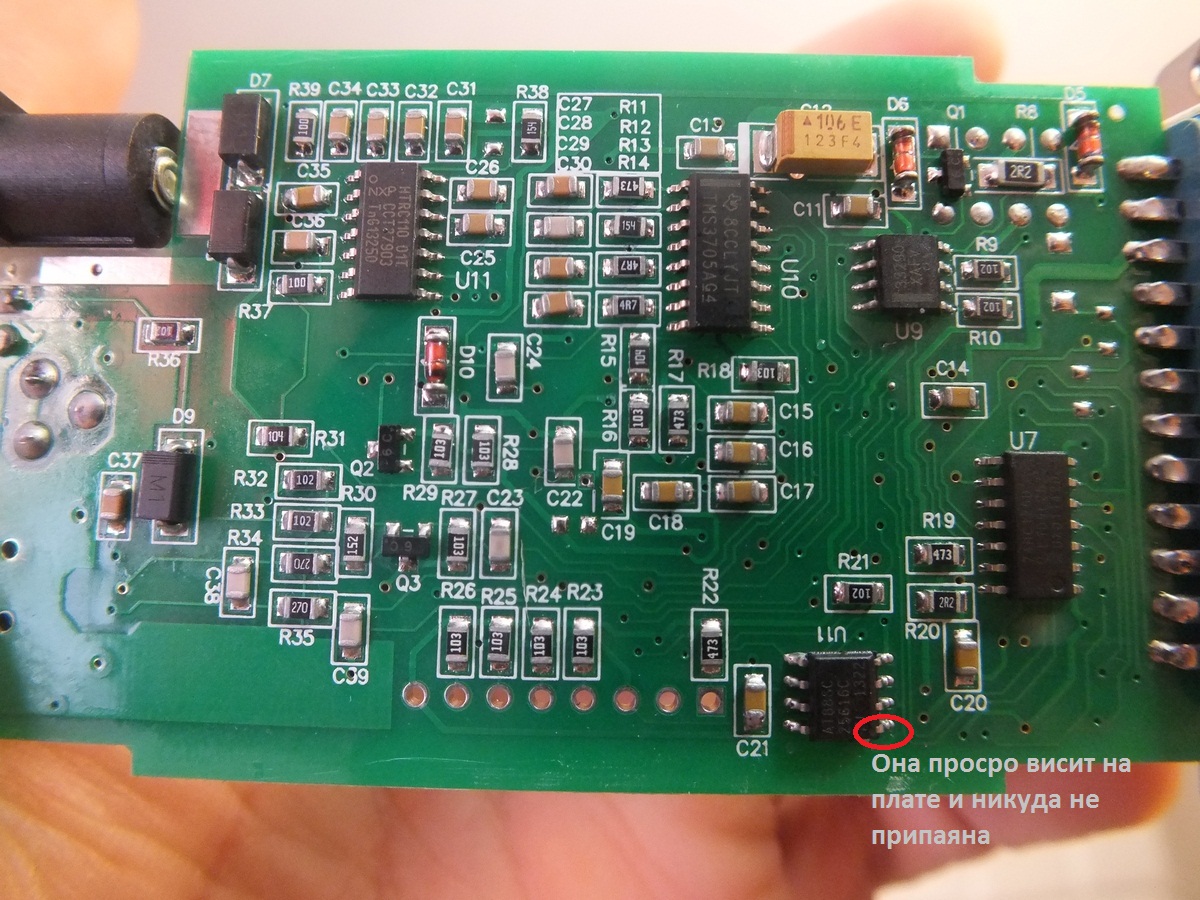

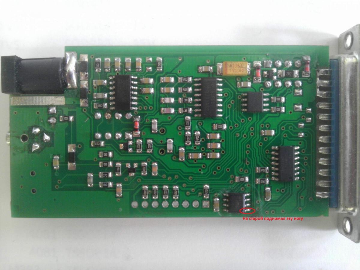

shekspeer Опубликовано 9 июня, 2015 Поделиться Опубликовано 9 июня, 2015 Кстати по поводу крипты. Обычно при прошивке проца на старом сдувал крипту. В последний раз решил поднять первую ногу и сломал её. Так вот на старом первая нога сидела на массе, а на новой она просто припаяно и она никуда не идёт. Это что какой то новый финт китайцев или что то новое? И при прошивке какую ногу теперь поднимать? На фото старая и новая. К сожалению фотика нет с собой так что выкладываю фотки других пользователей. Ссылка на комментарий Поделиться на другие сайты Поделиться
Petia007 Опубликовано 9 июня, 2015 Поделиться Опубликовано 9 июня, 2015 1,2,3,7 ножки NC (not connected), 4-GND,5-SDA,6-SCL,8-VCC Ссылка на комментарий Поделиться на другие сайты Поделиться

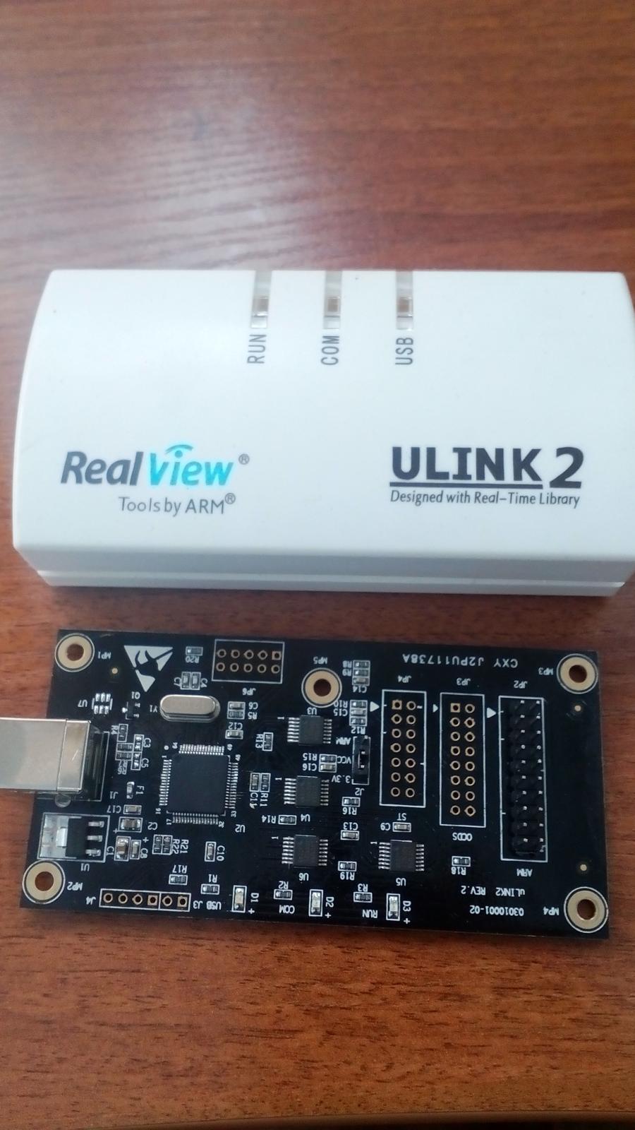

autodek Опубликовано 28 января, 2016 Поделиться Опубликовано 28 января, 2016 Добрый день ,валялся карпрог залоченный решил его реанемировать !! заказал в китае прогер ulink 2 (фото ниже ) вопрос вот в чем пришел прогер диск не читаеться ,нашел программу не могу установить просит лицензию ,и еше как его подключить к карпрогу В 28.07.2014 в 09:39, rasel сказал: проще голову купить новую у китайцев, или купить криптоеепром у меня)) можно по подробней ? Ссылка на комментарий Поделиться на другие сайты Поделиться
olle67 Опубликовано 28 января, 2016 Поделиться Опубликовано 28 января, 2016 Диск не читается,файлы видно?а то у меня на китайском подписанны были,я все файлы с диска по одному скопировал кроме мануала в Pdf,они вообще нехотели копироваться,после скопированные файлы просто переименовал, и всё установилось, попробуй с родного диска так сделать Ссылка на комментарий Поделиться на другие сайты Поделиться
autodek Опубликовано 28 января, 2016 Поделиться Опубликовано 28 января, 2016 В 28.01.2016 в 08:25, olle67 сказал: Диск не читается,файлы видно?а то у меня на китайском подписанны были,я все файлы с диска по одному скопировал кроме мануала в Pdf,они вообще нехотели копироваться,после скопированные файлы просто переименовал, и всё установилось, попробуй с родного диска так Спасибо Ссылка на комментарий Поделиться на другие сайты Поделиться
