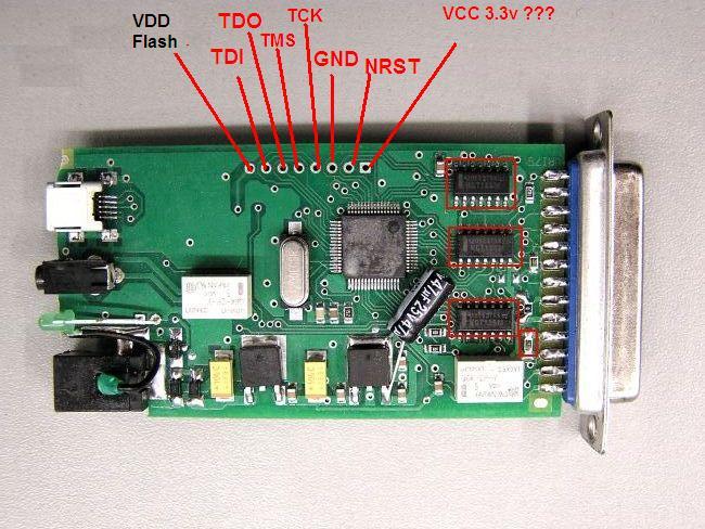

skyner Опубликовано 19 сентября, 2013 Поделиться Опубликовано 19 сентября, 2013 Подскажите пожалуйста как правильно подключить J-Link ARM V8 к плате Carprog? Стереть получилось, а дальше не понятно к чему подключить VDD flash и vcc 3.3v Ссылка на комментарий Поделиться на другие сайты Поделиться
ARS1 Опубликовано 20 сентября, 2013 Поделиться Опубликовано 20 сентября, 2013 все получилось перепрошил завтра опробую на паре машин))) работать не будет А1+ нужен адаптер Ссылка на комментарий Поделиться на другие сайты Поделиться
rasel Опубликовано 20 сентября, 2013 Поделиться Опубликовано 20 сентября, 2013 работать не будет А1+ нужен адаптер прям америку открыл, а кто тебе сказал что у меня его нет)) Ссылка на комментарий Поделиться на другие сайты Поделиться
