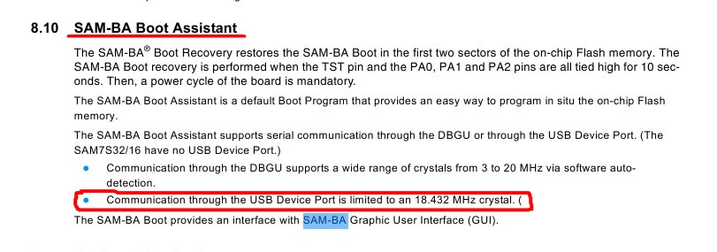

Shkol Опубликовано 2 января, 2014 Поделиться Опубликовано 2 января, 2014 Пробовал кто ни-будь carprog через usb прошить? При помощи утилиты Sam-ba от Atmel? Вроде возможно, хочу этот метод испытать, пока уперся в кварцевый резонатор для работы Sam-ba нужен 18,432Mhz, в карпроге стоит 12Mhz Жду ответов!!! Вот тоже думаю над этим вопросом! Прошивал я чистку форсунок Джин через юсб там такого же плана проц только стоит кнопка стирания на плате нажал подержал и проц чистый! Sam ba и все гуд! Исли прокатит то это будет наилучший способ! Вобщем щетчик пошол буду пробовать! Ссылка на комментарий Поделиться на другие сайты Поделиться
Shkol Опубликовано 3 января, 2014 Поделиться Опубликовано 3 января, 2014 Вот тоже думаю над этим вопросом! Прошивал я чистку форсунок Джин через юсб там такого же плана проц только стоит кнопка стирания на плате нажал подержал и проц чистый! Sam ba и все гуд! Исли прокатит то это будет наилучший способ! Вобщем щетчик пошол буду пробовать! http://bsvi.ru/samodelnyj-otladchik-dlya-arm-j-link-v5-2/ даже схема от юсб совпадает! Ссылка на комментарий Поделиться на другие сайты Поделиться
каскад Опубликовано 4 января, 2014 Поделиться Опубликовано 4 января, 2014 - Трем проц ( перемычка, кнопка) - В проце запускается бут, он определяется как юсб девайс - Льем прямо по юсб.. непонятно пока с криптой... сдувать или нет .. Ссылка на комментарий Поделиться на другие сайты Поделиться
oleg358 Опубликовано 5 января, 2014 Поделиться Опубликовано 5 января, 2014 - Трем проц ( перемычка, кнопка) - В проце запускается бут, он определяется как юсб девайс - Льем прямо по юсб.. непонятно пока с криптой... сдувать или нет .. Сдувать Ссылка на комментарий Поделиться на другие сайты Поделиться
kenkel Опубликовано 5 января, 2014 Поделиться Опубликовано 5 января, 2014 Полезнее сдуть кварц 12.0MHZ и заменить его кварцем на 18.432MHZ. После перепрошивки SAM-BA вернуть все назад. Ссылка на комментарий Поделиться на другие сайты Поделиться
каскад Опубликовано 5 января, 2014 Поделиться Опубликовано 5 января, 2014 Бред! читайте даташиты. Boot Program Hardware Constraints Boot Assistant supports serial communication via the UART or USB device port: • UART Hardware Requirements: 3 to 8.9 MHz or 12 MHz or 19.7 to 20 MHz crystal. 1 to 8.9 MHz or 12MHz or 19.7 to 50 MHz external clock. • USB Device Hardware Requirements: 12 MHz Quartz or 12 MHz external clock on XIN.12 MHz must be ±500 ppm and 1.8V Square Wave Signal in bypass mode. все просто как фанера.. Ссылка на комментарий Поделиться на другие сайты Поделиться
kenkel Опубликовано 5 января, 2014 Поделиться Опубликовано 5 января, 2014 Нет- это суровая правда жизни. Ссылка на комментарий Поделиться на другие сайты Поделиться
каскад Опубликовано 6 января, 2014 Поделиться Опубликовано 6 января, 2014 Соглашусь..... откуда выдрать кварц.... думаю.. Ссылка на комментарий Поделиться на другие сайты Поделиться
vlad195 Опубликовано 6 января, 2014 Поделиться Опубликовано 6 января, 2014 на старых материнках встречал. Ссылка на комментарий Поделиться на другие сайты Поделиться
