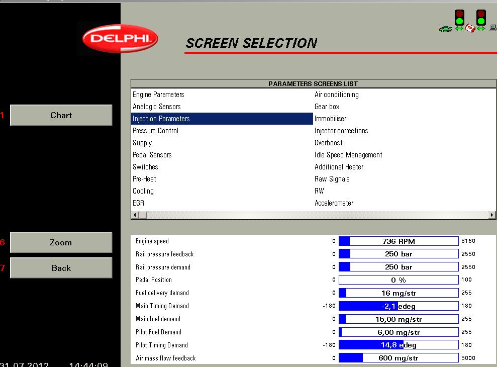

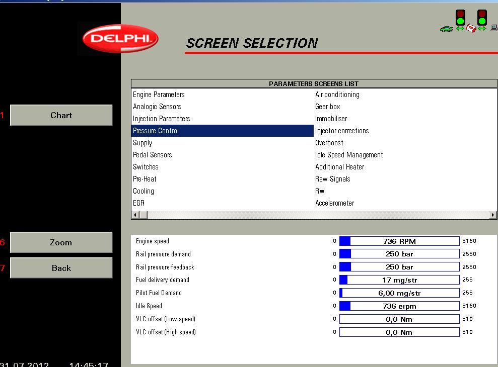

Sergej_444 Опубликовано 1 августа, 2012 Автор Поделиться Опубликовано 1 августа, 2012 "нормальном диагностическом оборудовании"-имелся ввиду стенд Hartridge CR-PC - который вроде как с "нормальных"еще "не разжаловали". "если мультплексор оригинальный" - то что оригинальный,это на 100%,т.к. фирма наша-имеет прямые отношения с Delpi. при разгоне ни хруста ни щелчка ничего такого неслышно(звук форсунок отличить по роду деятельности могу конечно-ослышаться не мог),просто резко газ в пол-разгон,отлично,и где то при 2200об/80км-загорается "чек"(1148 и 1175)и машина ощутимо становется тупее... "доза топлива на холостых"-если получится,вложу сюда файл:все эти параметры есть. вот пожалуйста-два файла с диагностики. Ссылка на комментарий Поделиться на другие сайты Поделиться
stasord Опубликовано 1 августа, 2012 Поделиться Опубликовано 1 августа, 2012 "доза топлива на холостых"-если получится,вложу сюда файл:все эти параметры есть. вот пожалуйста-два файла с диагностики. "доза топлива на холостых"-помоему великовата,хотя мне судить сложно-редко заезжают. Было бы неплохо еще на корекцию по цилиндрам посмотреть,и попробуйте проехаться с водителем и диагностикой,так будет наглядно все видно(если диагностика позволит,у нас такой нет). Вот тогда и порассуждаем ! Ссылка на комментарий Поделиться на другие сайты Поделиться
