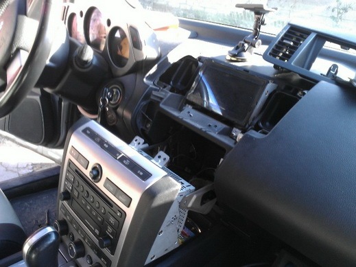

сегодня снял полностью весь блок управления, весь жгут проводов идёт вместе и уходит влево от консоли под торпедо, а одна связка проводов которая подключается через шину именно к плате на которой расположены эти злополучные кнопки идёт в право куда то под панель в ноги. так же от этого правого жгута идет ответвление и при подключении его разъёма начинает оживать кассета, а так как работает во всём блоке именно кассета, то может дело именно в этом правом жгуте? Только вот куда он идет? что б снять панель под ногами надо разобрать центральную консоль между сиденьями.
И кстати, при проверке предохранителей на крышках где их описание не нашёл отвечающий за AUDIO, или подобный. Где он спрятался, вот вопрос???
