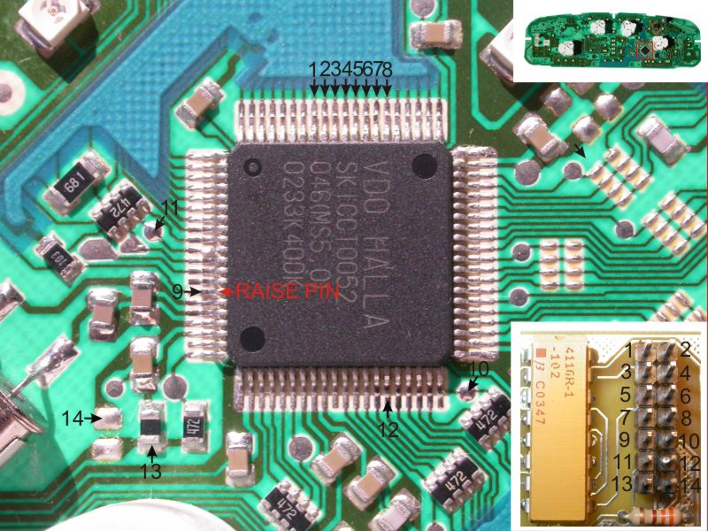

Sasha1982 Опубликовано 1 августа, 2012 Опубликовано 1 августа, 2012 Всем привет!!!может у кого есть подключение neca к upa-usb,и нужно ли задирать какие нибудь ноги?

Sasha1982 Опубликовано 1 августа, 2012 Автор Опубликовано 1 августа, 2012 В 01.08.2012 в 14:56, Sasha1982 сказал: понял спасибо!!! Как я понял UPA так подключать
kolykin Опубликовано 1 августа, 2012 Опубликовано 1 августа, 2012 В 01.08.2012 в 15:26, Sasha1982 сказал: Как я понял UPA так подключать Безопасней здуть
vfrfh Опубликовано 1 августа, 2012 Опубликовано 1 августа, 2012 В 01.08.2012 в 15:26, Sasha1982 сказал: Как я понял UPA так подключать Не совсем так.....смотри внимательнее мануал к upa.
6508560170 Опубликовано 1 августа, 2012 Опубликовано 1 августа, 2012 (изменено) В 01.08.2012 в 14:05, Sasha1982 сказал: Всем привет!!!может у кого есть подключение neca к upa-usb,и нужно ли задирать какие нибудь ноги? Тема от 17 июля смотри Kolykin выложил фото Изменено 1 августа, 2012 пользователем 6508560170
DonBG Опубликовано 1 августа, 2012 Опубликовано 1 августа, 2012 В 01.08.2012 в 15:26, Sasha1982 сказал: Как я понял UPA так подключать если таланта хватит подпояться , то конечно можно и так . только 11 пин не сдесь(это для etl ) , посмотри хелп к upa . еще надо поднять одну ногу , у тебя на рисунке есть. только не парься , лучше сдуй.
