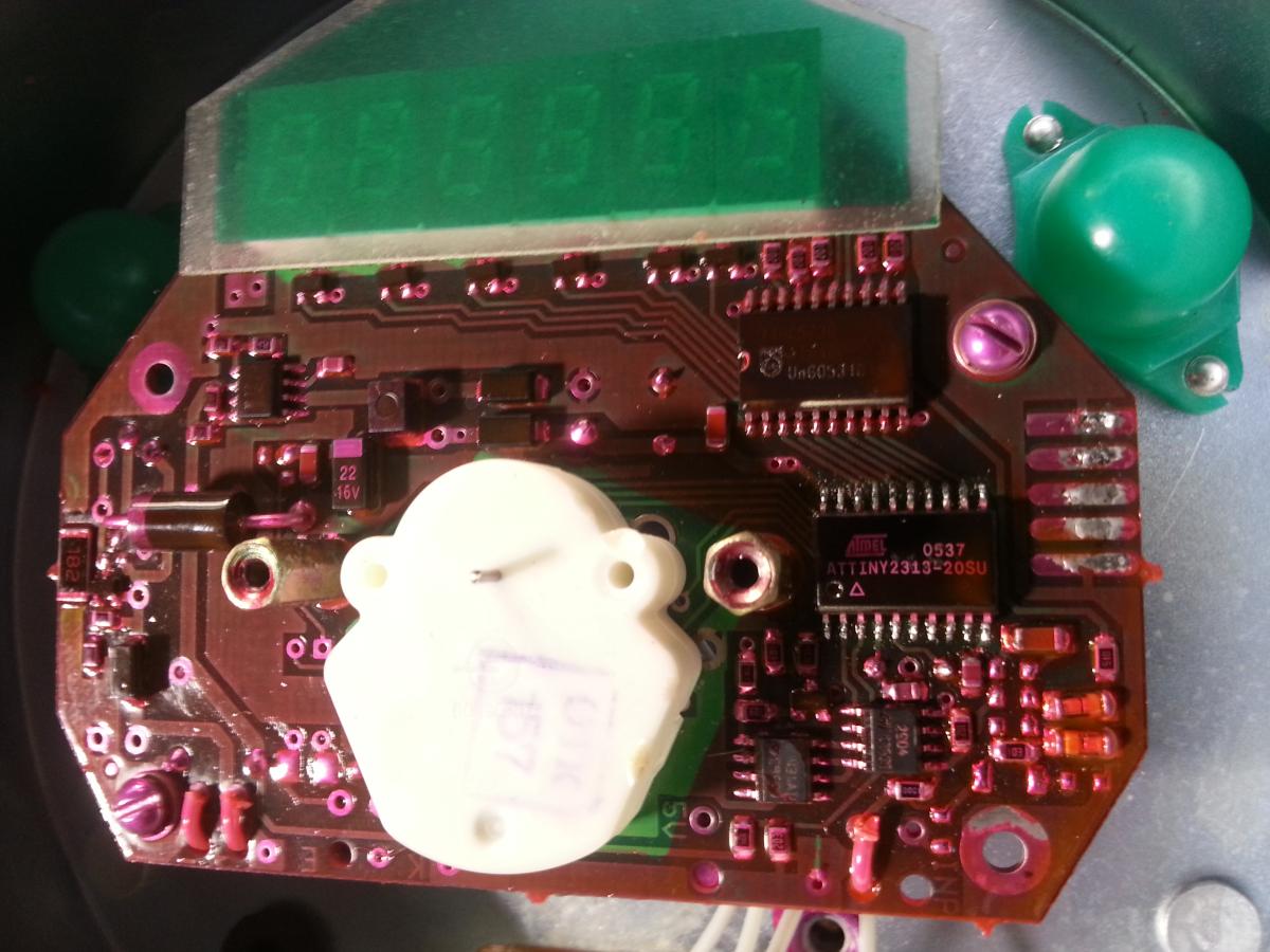

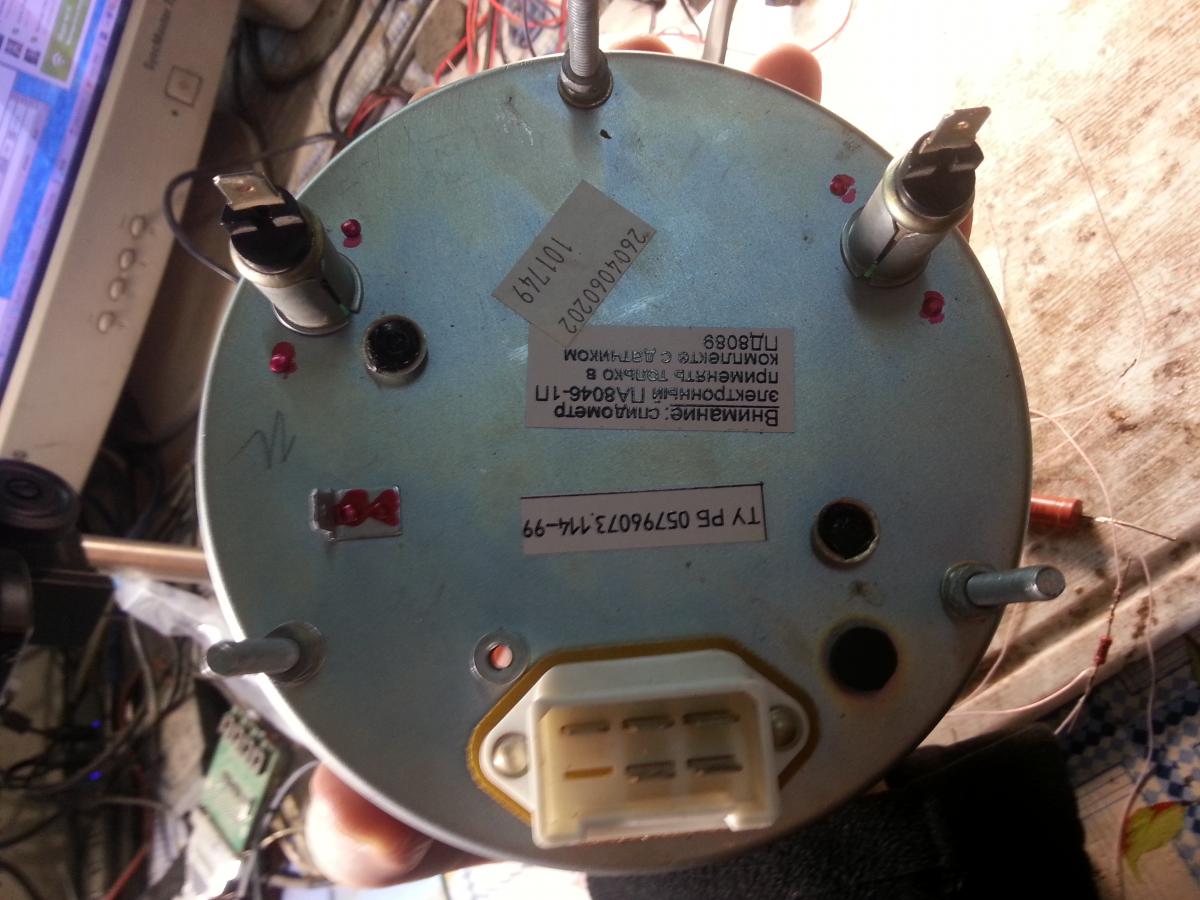

sergblank Опубликовано 2 августа, 2012 Поделиться Опубликовано 2 августа, 2012 па8046-1п Стоит микроконтроллер attiny2313. При подаче питания ничего не показывает. Питание собрано на mc33063, на выходе которой, было 6 вольт. На данный момент питание отремонтировано. Осталось разобраться с контролером. Генерация на кварце отсутствует, поэтому меняю контролер. Нужна прошивка и фьюзы под него. Ссылка на комментарий Поделиться на другие сайты Поделиться

sergblank Опубликовано 2 августа, 2012 Автор Поделиться Опубликовано 2 августа, 2012 Да с МАЗа, прошивку нашел, остались только фьюзы. Ссылка на комментарий Поделиться на другие сайты Поделиться
chek Опубликовано 3 августа, 2012 Поделиться Опубликовано 3 августа, 2012 Ну вот теперь мы знаем Воронех рулит Держи. ПА8046-1П установка FUSE-ов.rar Ссылка на комментарий Поделиться на другие сайты Поделиться
sergblank Опубликовано 3 августа, 2012 Автор Поделиться Опубликовано 3 августа, 2012 Огромное спасибо chek. Аппарат заработал. Ссылка на комментарий Поделиться на другие сайты Поделиться

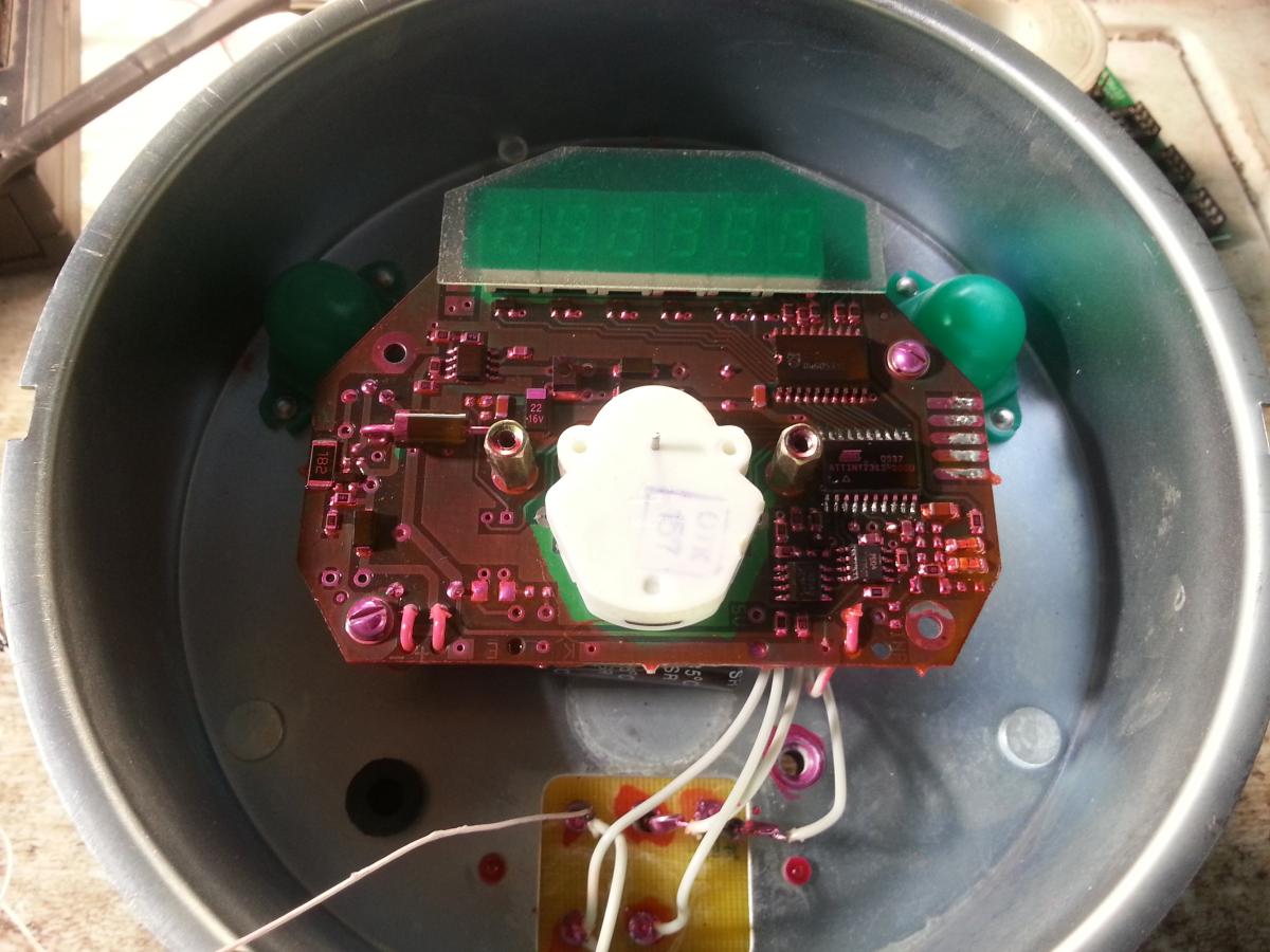

radick16 Опубликовано 28 октября, 2014 Поделиться Опубликовано 28 октября, 2014 принесли такой щиток, вроде от крана сказали, есть ли у кого флешь и епром с аттиньки? попробовал с камаза -дисплей не зажигается(па8046-3п), чашу репу)) исчо фото и еще. Ссылка на комментарий Поделиться на другие сайты Поделиться

LEGS Опубликовано 31 декабря, 2023 Поделиться Опубликовано 31 декабря, 2023 Продолжу тему , разыскивается прошива для ПА8046.1 без буквы П , внутри AT90S2313 . Выложенная выше прошива почти подходит (для замены на ТИНИ2313) с некоторыми нюансами : одометр считает правильно - 60 мин -60 км . но при этом стрелка вместо 60 показывает 80 , частота 82 Гц. При увеличении частоты до 100 Гц происходит срыв счетчика стрелка падает одометр не увеличивается . В ремонт попал из за дефекта пайки ножки кварца , на ходу перезагружался выдавая каждый раз новые спорадические показания одометра и разное угловое положение стрелки . Возможно ли подправить прошиву в части отклонения стрелки до требуемых : 20км\ч-28Гц , 40-55Гц , 50-68Гц ,60-82Гц ,80-110Гц ,120-165Гц . AT90S2313 code memo.bin AT90S2313 44495км eep. v1.bin AT90S2313 40207км eep. v2.bin Ссылка на комментарий Поделиться на другие сайты Поделиться

LEGS Опубликовано 2 января Поделиться Опубликовано 2 января Благодарю за ПДФ прибора 8046.1П , хотя такой имеется , различие приборов 1. и 1П в присутствии программного коэффициента в последнем . Аппаратно в приборе 8046.1 изменения коэф. не предусмотрено . Контроллеры AT90S2313 и TINY2313 аппаратно схожи , но программно имеют разные прошивки , и тупо переливать дампы с одного на другой нельзя . ОТЧЕГО ПРОШИВКИ ? -- от того что на фото . Стрелка на фото в режиме проверки после замены камня с выложенной прошивой . Если у кого есть подопытный аналогичный экземпляр , можете поэкспереминтировать с кварцем , /замыкание-обрыв/ , предварительно сохранив оригинал . Баг прошивы для замены камня в пред. посту описан . Очевидно при спонтанной перезагрузке контроллера в еепром попадает мусор , приводящий к некорректному пересчету скорости и углового положения стрелки . Загрузка небитого дампа поможет решить проблему . Ссылка на комментарий Поделиться на другие сайты Поделиться
LEGS Опубликовано 2 января Поделиться Опубликовано 2 января goga200077 , пожалуйста правильно пишите название прикрепленных файлов . Под названием ПА8046.1 описание прибора ПА8046.1П , это не одно и тоже , хотя и похожее ... Мой пациент ПА8046.1 Ссылка на комментарий Поделиться на другие сайты Поделиться
